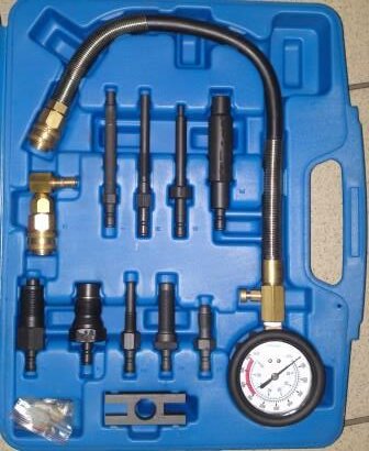

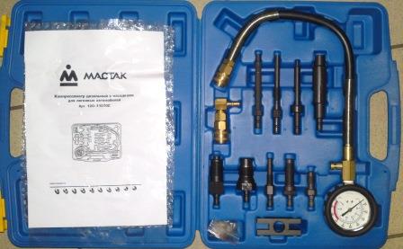

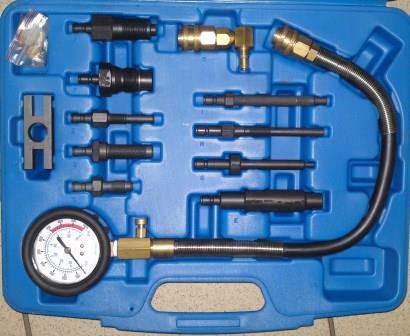

Delhunter Опубликовано 15 октября, 2013 Жалоба Опубликовано 15 октября, 2013 Таким прибором кто-нибудь пользовался, подойдет ли для 4D56 ? Цитата
серыйеж Опубликовано 15 октября, 2013 Жалоба Опубликовано 15 октября, 2013 Подойдёт любой, который имеет фиксацию и сброс стрелки давлиметра, предел измерения не менее 30 бар и переходник с резьбой под свечу накала. Цитата

nikola Опубликовано 19 октября, 2013 Жалоба Опубликовано 19 октября, 2013 Я купил себе простенький компрессометр "Друг" (около 700р стоит) и выточил переходник под свечное отверстие, результаты выдает адекватные. Мерял без лишних шлангов и переходников, чтоб исключить паразитные объемы. Цитата
ruslan Опубликовано 4 ноября, 2013 Жалоба Опубликовано 4 ноября, 2013 Я читал читал, итог невычитал!!!! По поводу остновного вопроса... тут однозначный косяк с манметром(диз. никогда незаведёться при такой компресии, даже на бензине или на "быстром старте") Тот манометр который выстовлен на фото, очень даже не плох, у меня такой-же, правдо ценник его 4,5 рублей, пока не обманывал(проверяли всеми путями, даже с кислородного балона)! Цитата
