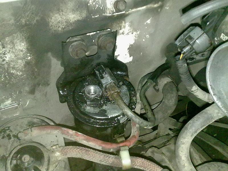

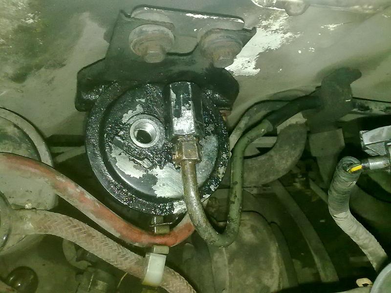

игоряха Опубликовано 14 октября, 2013 Жалоба Опубликовано 14 октября, 2013 (изменено) Хочу снять бензофильтр, но гайка от подводящей трубы как будто приросла к отверстию. Если трубку отпилить, получится ли её потом развальцевать в ограниченном пространстве, не снимая саму трубку? Кто сталкивался с такой проблемой посоветуйте. Изменено 14 октября, 2013 пользователем игоряха Цитата
dragon Опубликовано 14 октября, 2013 Жалоба Опубликовано 14 октября, 2013 Тебе нужен нормальный ключ для трубопровода. одним держишь фильтр, второй продеваешь на трубку и смело откручиваешь. Цитата
Shadow from St.Peterburg Опубликовано 14 октября, 2013 Жалоба Опубликовано 14 октября, 2013 а гайка там на сколько? Разрезной ключик от тормозов не пойдет разве? Там же удобно, затянул болтик и никаких проскальзываний. Цитата
dragon Опубликовано 14 октября, 2013 Жалоба Опубликовано 14 октября, 2013 @Shadow from Omsk, тормоза на 10ке, а там или 14 или 17 Цитата
Shadow from St.Peterburg Опубликовано 14 октября, 2013 Жалоба Опубликовано 14 октября, 2013 @dragon, на 12 ключик точно есть (иначе на москвичах бы трубки не откручивались им), на 14 не уверен (хотя гугл говорит об обратном), а в гайку на 17 я не верю, ибо трубка там смешная по диаметру, не должно быть такой гайки. Цитата
игоряха Опубликовано 14 октября, 2013 Автор Жалоба Опубликовано 14 октября, 2013 (изменено) гайка на 14 там. А труба потолще чем в тормозном контуре. Пробовал ключик для тормозов на 13 пропихнуть, слишком толстая труба... Там ещё места немного чтобы тормозным ключиком ворочить Я пробовал специальным ключом крутить, самоподстраивающимся под размер, он туда кое-как протиснулся, но гайка никак не поддаётся. Может попробовать зажигалочкой нагреть? Изменено 14 октября, 2013 пользователем игоряха Цитата
dragon Опубликовано 14 октября, 2013 Жалоба Опубликовано 14 октября, 2013 Смотри в автомагазинах форсовские ключи утолщенные с прорезью. Цитата
VladimirI Опубликовано 14 октября, 2013 Жалоба Опубликовано 14 октября, 2013 У меня есть такой ключик (разрезной). Куплен в автомагазине Русь. Цитата

вещий Опубликовано 14 октября, 2013 Жалоба Опубликовано 14 октября, 2013 В инструментальных магазинах есть разрезные ключи, до 17го копейки стоят, больший размер уже дороже, тот же форс или джонесвэй. Цитата
игоряха Опубликовано 15 октября, 2013 Автор Жалоба Опубликовано 15 октября, 2013 @игоряха, и хде на 56м такой фильтр спрятан? это другая автомашина=) @игоряха,если фильтр не жалко, может зубильцем разрубить ,куда трубка входит? фильтр в процессе откручивания дал течь, поэтому его на выброс. Дрелью пробовали, не особо помогает. Вобщем попробую этот разрезной ключик найти и на него удлинитель какой-нибудь. Цитата
N181 Опубликовано 15 октября, 2013 Жалоба Опубликовано 15 октября, 2013 обрезать нафиг трубки, надеть шланги на хомутах и впендюрить фильтр другой анжанерной конструкции... Цитата
игоряха Опубликовано 15 октября, 2013 Автор Жалоба Опубликовано 15 октября, 2013 обрезать нафиг трубки, надеть шланги на хомутах и впендюрить фильтр другой анжанерной конструкции... а хомуты выдержат давление 3 бара? Цитата
Shadow from St.Peterburg Опубликовано 15 октября, 2013 Жалоба Опубликовано 15 октября, 2013 @игоряха, они и 5 выдержат, если не фуфло поставить. Цитата
