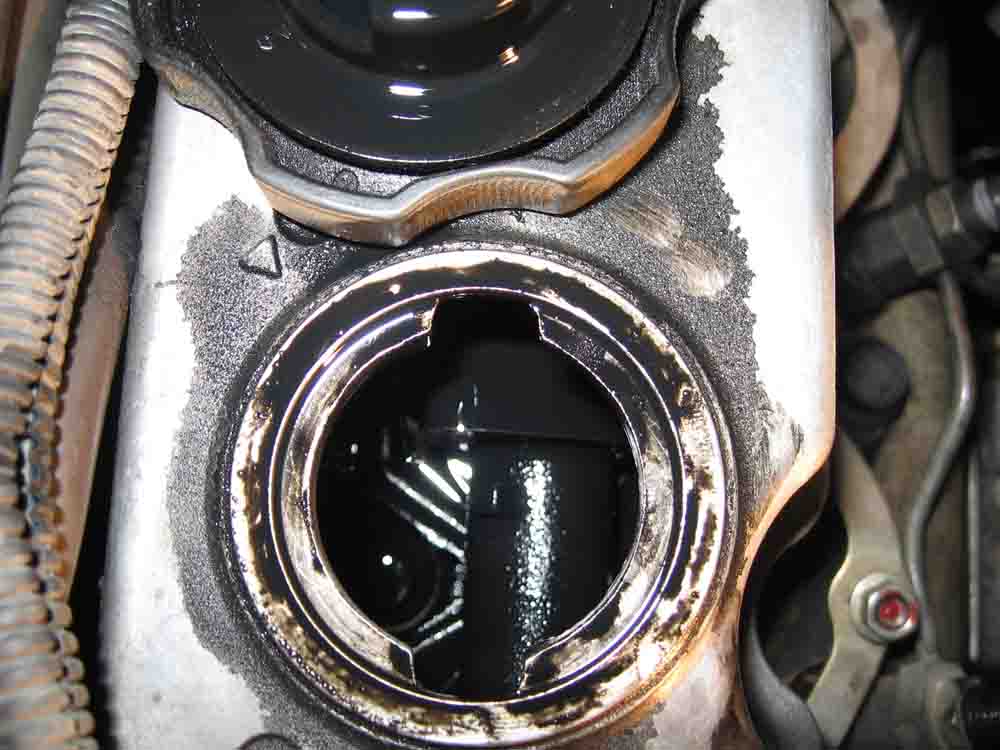

Andrew28 Опубликовано 25 октября, 2005 Жалоба Поделиться Опубликовано 25 октября, 2005 На шестерне ТНВд есть метка, а на корпусе две: турбовый и нетурбовый вариант. Трабла в том, что их видно на подснятом насосе ( чуть выдвинутом из посадочного. Для снятия хорошо бы выставить ВМТ и проверить открутив заливную пробку на клапанной крышке что в первом ( сжатие перед рабочим или перекрытие). Цитата Ссылка на комментарий Поделиться на другие сайты Поделиться
Andrew28 Опубликовано 25 октября, 2005 Жалоба Поделиться Опубликовано 25 октября, 2005 что под крышкой видно тут Цитата Ссылка на комментарий Поделиться на другие сайты Поделиться

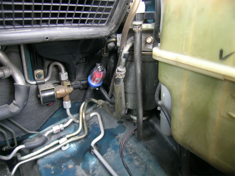

Andrew28 Опубликовано 25 октября, 2005 Жалоба Поделиться Опубликовано 25 октября, 2005 А вот сюда не дай вам бог залезть без нужды ( да и с нуждой). Электорннйй ТНВД 4М40. Цитата Ссылка на комментарий Поделиться на другие сайты Поделиться

Andrew28 Опубликовано 27 октября, 2005 Жалоба Поделиться Опубликовано 27 октября, 2005 А где брал ТНВД? Мне не очень интересно, но проблема может быть и в нём. Небольшое отступление: Приехал Пыжик из "ремонта", мало того. что собрали неправильно,дак ещё и своих меток понапилили. Поднять удалось,увы, наполовину, машина ездит (и неплохо), расход уменьшился ( было 500 на баке, стало 650) Но дымит собака на оборотах, спасу нет. Просил помощи на форуме Ирк дизель, там скромно отмолчались( для них тест-планы - НИКОМУ НЕ ДАМ) ну и хрен на них. Ясно как божий день, что урод залезший в Топляк покрутил всё ( и пружины то же). Кстати этот топляк со снятой крышкой на фото (куда не надо лезть). На 4М40 встречалось ( как и 4D56 ) расслоение шкива. Поэтому метка и убегает. Проверь под клапанной крышкой ( на верочку) метки распредвала, и совпадение с меткой к/ вала. потом выставляй ТНВД. ЗЫ. Перечитай в книге по Пыжикам главу "установка ТНВД" Все чудеса рукотворные. Цитата Ссылка на комментарий Поделиться на другие сайты Поделиться
