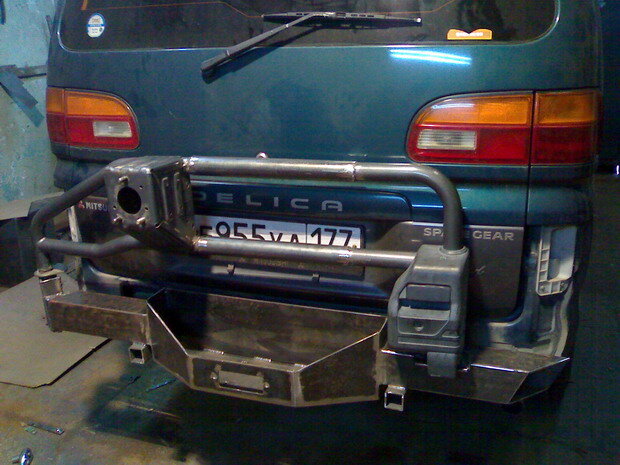

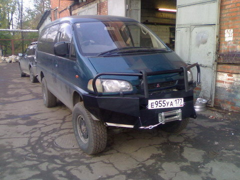

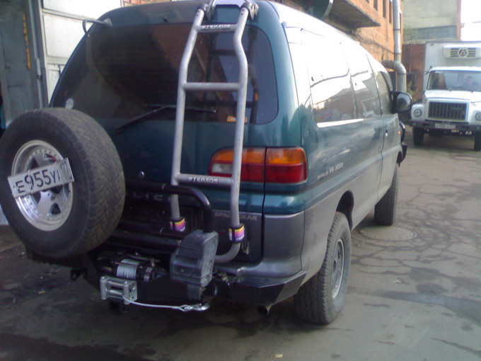

джин Опубликовано 2 ноября, 2007 Жалоба Поделиться Опубликовано 2 ноября, 2007 Всем привет!!! Как вам мой вариант бамперов? и задний 1 Цитата Ссылка на комментарий Поделиться на другие сайты Поделиться
BMV69 Опубликовано 2 ноября, 2007 Автор Жалоба Поделиться Опубликовано 2 ноября, 2007 Всем привет!!!Как вам мой вариант бамперов? и задний неплохо....особенно крепления номерных знаков..... ....и если можно поподробней - материалы, конструкция, чертежи, процесс изготовления в фото.... Цитата Ссылка на комментарий Поделиться на другие сайты Поделиться

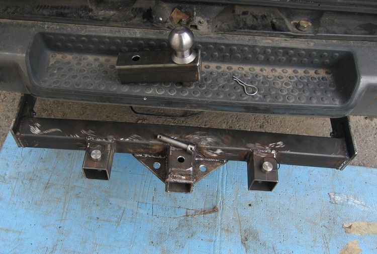

джин Опубликовано 2 ноября, 2007 Жалоба Поделиться Опубликовано 2 ноября, 2007 неплохо....особенно крепления номерных знаков..... ....и если можно поподробней - материалы, конструкция, чертежи, процесс изготовления в фото.... Закрепил номера чтобы доехать до дома бамперы сделали в Москве www.mez1.ru каждый бампер с установкой и порошковой покраской обошёлся в 20 тысяч р на фото видно что оба под лебедку, а в задний внедрён съёмный фаркоп и калитка от RVR(моя прихоть) на обоих есть упоры для хайджека Цитата Ссылка на комментарий Поделиться на другие сайты Поделиться

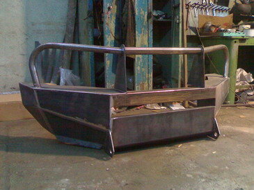

джин Опубликовано 2 ноября, 2007 Жалоба Поделиться Опубликовано 2 ноября, 2007 бамперы в процессе ещё Цитата Ссылка на комментарий Поделиться на другие сайты Поделиться
джин Опубликовано 2 ноября, 2007 Жалоба Поделиться Опубликовано 2 ноября, 2007 перед Цитата Ссылка на комментарий Поделиться на другие сайты Поделиться
Охотники за приключениями Опубликовано 2 ноября, 2007 Жалоба Поделиться Опубликовано 2 ноября, 2007 Да прикольно получилось, мне нравится. А сколько примерно весит передний и из какой толщины металла он сделан? Цитата Ссылка на комментарий Поделиться на другие сайты Поделиться
