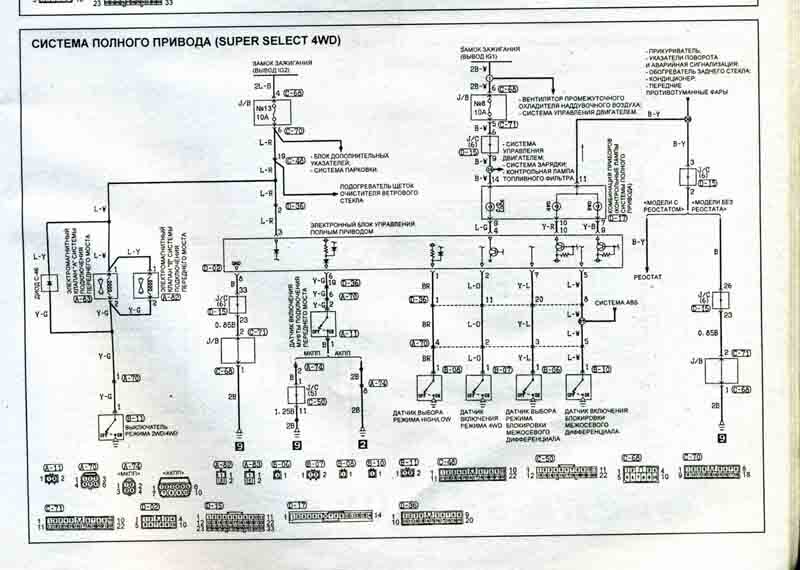

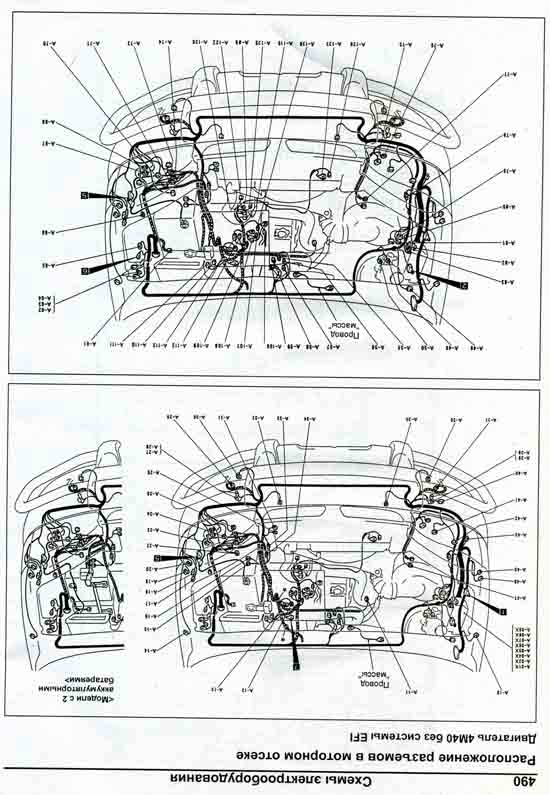

Elmar Опубликовано 9 августа, 2007 Жалоба Опубликовано 9 августа, 2007 Привет! У кого есть книга по Делика Спэйс Гир? У меня PD8W 4M40. Под блоком предохранителей слева от воздушного фильтра стоят два эл. клапана, кот. переключают вакуум на включ-выкл ступиц переднего моста. По схеме, кот я нашел на нашем ftp от них отходит желто-зеленый провод и через разъем С16 заземляется в 5-той точке массы. У меня на разъем С16 вообще не подходит жел-зел проводов. Посмотрите по книге, куда идет желт-зел провод от этих клапанов, через какие разъемы и т.д. Сколько вольт подается на эти клапана? Куда идет верхний по схеме провод от них. Заранее большое спасибо, кто откликнется. Цитата
BMV69 Опубликовано 9 августа, 2007 Жалоба Опубликовано 9 августа, 2007 Завтра посмотрю, если найду то отпишусь или отсканирую.... Цитата
BMV69 Опубликовано 10 августа, 2007 Жалоба Опубликовано 10 августа, 2007 Тебе эти схемы нужны были? Сюда хорошего качества копии не влезут.....могу выслать на мыло, но весят 3 мега, в принципе можно уменьшить.... Цитата
Elmar Опубликовано 10 августа, 2007 Автор Жалоба Опубликовано 10 августа, 2007 Огромное спасибо! Хоть мелковато, но все, что нужно разобрался. Цитата
