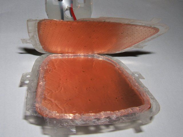

Denis Опубликовано 18 декабря, 2007 Жалоба Опубликовано 18 декабря, 2007 Опять начала сигналить но уже сама по себе , если раньше помассажируешь и все проходит , то теперь я не знаю что ей надо. Открутили с INGENERом верхнюю часть руля , высверлили клепки , вытащили srs , добрались до самой кнопки , она находится между подушкой и (обшивкой)тем местом на что давишь когда хочешь посигналить . Кнопка плоская 1,5мм почти квадратная 4см на 3 см , представляет собой две пластины медные внутри , с наружи тонкий пластик или полиэтилен . Медные пластины были проклеены между собой по краям так что между ними остался слои клея или герметика . Полиэтиленовые пластины чуть чуть больше по размеру чем медные но тоже проклеены между собой. Я так понял что при холоде воздух который находился между медных пластин сжимался и сигнал срабатывал из за соприкасновения этих пластин . В общем пока вапросов очень много, как правильно ее приклеить и все такое, но без фоток вам будет тежело что либо СОВЕТОВАТЬ - Фотки будут завтра . За верхнюю часть руля просят 500$ по отдельности эта кнопка не продается, так что помогите советом. Цитата
Denis Опубликовано 19 декабря, 2007 Жалоба Опубликовано 19 декабря, 2007 нанес по краю слой силикона, подождал пока он засохнет потом скрепил эти пластины и спаял пластик по краю. Цитата
Alex_Nakhodka Опубликовано 19 декабря, 2007 Жалоба Опубликовано 19 декабря, 2007 можно было просто проколоть иглой отверстие и тогда такого не было бы а вообще у меня была такая же ситуация только на Pajero io так вот на как наступали морозы, то часто сигналила.... причем сигнал был не постоянным а примерно секунд 10 потом тишина секунд 5 и снова... это заметил когда заводил из дома, т.е. с пульта.... и продолжалось так, пока не прогреется салон в машине, потом снова до утра.... на стоянке народ ругаться начал пришлось сигнал вообще отключать пока не прогреется салон, а потом включать (выдергивал предохранитель) вылечил так, пришел- включил зажигание- сигналит, пару раз двинул со всей дури по сигналу, на руле и заткнулось сигналение... потом сколько ни ездил, в любой мороз, все было ок.... и больше не беспокоило да и сигнал справно работал.... вот такие вот дела потом у друга также вылечил... было тоже самое и тоже на pajero io пришел к выводу, что проблема была в пластиковой конструкции руля.... хотя могу и ошибаться Цитата
Denis Опубликовано 19 декабря, 2007 Жалоба Опубликовано 19 декабря, 2007 когда снял кнопку то она была плоская и замкнута ,а кулаком я тоже лечил не выздоровила ! Цитата

ingener Опубликовано 5 января, 2008 Жалоба Опубликовано 5 января, 2008 Дениса ещё пару дней не будет, поэтому я попробую описать , ничего там страшного что собрано, разобрать всегда можно....раньше считалось что и акпп не ремонтируется.... смело разбирай, и смотри, если склёпано, то рассверливай, и чини как чуть выше Денис писал... потом все назад склёпывай и всё... сегодня Денису полностью закончили и склепали всё назад... Если такая-же конструкция как у Дениса, то даже руль снимать не надо, два болтика и всё снимается... только аккум отсоедини, и пока назад не соберёшь, не включай, или потом SRS лампочка гореть будет... Цитата
shifty Опубликовано 27 января, 2008 Жалоба Опубликовано 27 января, 2008 всем доброго времени суток! сегодня наконец то и я вылечил сигнал(месяц ездил без гудка, бвл отключен по тем же причинам) разобрал, рассверлил клепки раздербанил эту лягушку и с трех сторон буквой "П" наклеил самый узкий(5 мм) двухсторонний скоч - работает отлично и точно не замкнет теперь никогда сама по себе зы: не забывайте снимать клему с акума! Цитата

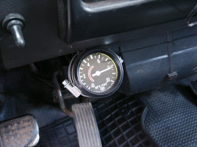

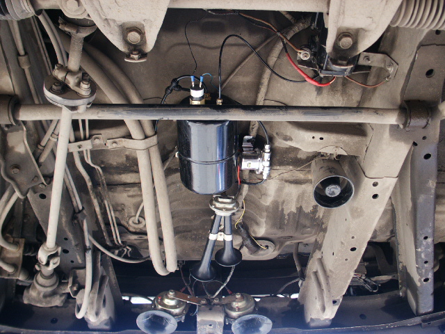

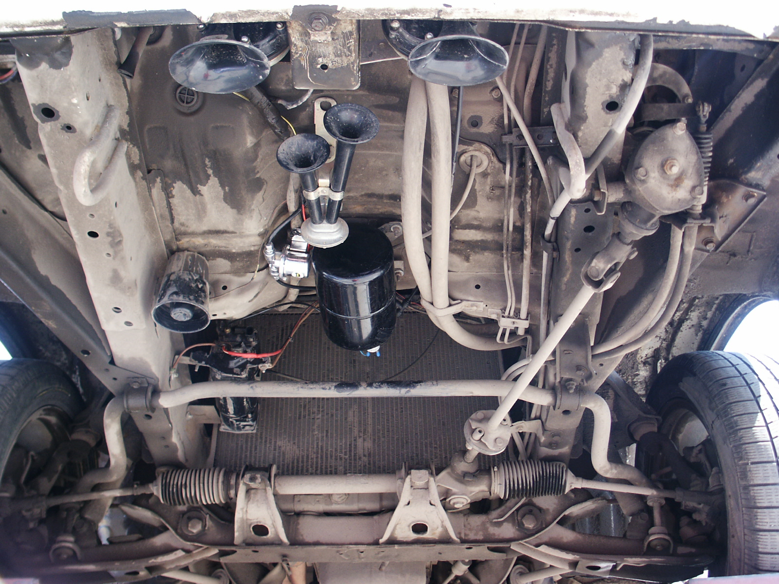

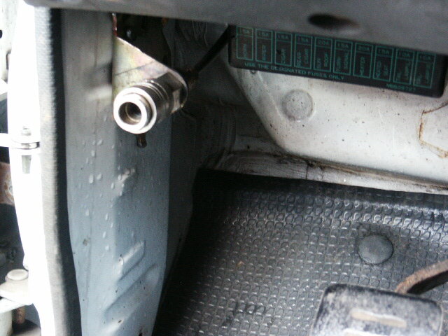

мощный Опубликовано 27 апреля, 2008 Жалоба Опубликовано 27 апреля, 2008 Установил дудки камазовские(170руб).Компрессор от мерина220-го пневмоподвески(остался после ее ремонта) качает до 16АТМ .пневмодатчик с нормальнозамкнутыми контактами(8.5Атм размыкает цепь;7.5Атм-цепь замыкается)$38+доставка.http://www.jcwhitney.com/HADLEY-REPLACEMENT-ELECTRIC-SOLENOID-VALVES/GP_2009046_N_111+10201+600015225_10101.jcw?currentRecordCount=3 рессивер такой(но лучше больше)http://www.shop.com/REPLACEMENT_AIR_STORAGE_TANKS-17118657-p!.shtml 40$+дост. пневмоэлектроклапан такойhttp://www.jcwhitney.com/WOLO-UNIVERSAL-ELECTRIC-SOLENOID-VALVES/GP_2009032_N_111+10201+600015225_10101.jcw Соединил все пневмотрубкой 6х4 и соединительными фитингами(очень быстрый соединитель). В салон установил манометр до 10Атм с подсветкой и пневморазъем для воздушных нужд.Для компрессора реле от свечей накала.Питание на реле пустил через вакумный выключатель от дизельной делики (движка молчит-компрессор тоже!!) Если интересно-сфотаю Цитата
мощный Опубликовано 27 апреля, 2008 Жалоба Опубликовано 27 апреля, 2008 волговские тоже вкрячил.С ними проще! Меня слышно.Ах да! Поставил тумблер:воздушный-волговский(би-би) Цитата
Девяткин Опубликовано 27 апреля, 2008 Жалоба Опубликовано 27 апреля, 2008 Установил дудки камазовские(170руб).Компрессор от мерина220-го пневмоподвески(остался после ее ремонта) качает до 16АТМ .пневмодатчик с нормальнозамкнутыми контактами(8.5Атм размыкает цепь;7.5Атм-цепь замыкается)$38+доставка.http://www.jcwhitney.com/HADLEY-REPLACEMENT-ELECTRIC-SOLENOID-VALVES/GP_2009046_N_111+10201+600015225_10101.jcw?currentRecordCount=3 рессивер такой(но лучше больше)http://www.shop.com/REPLACEMENT_AIR_STORAGE_TANKS-17118657-p!.shtml 40$+дост. пневмоэлектроклапан такойhttp://www.jcwhitney.com/WOLO-UNIVERSAL-ELECTRIC-SOLENOID-VALVES/GP_2009032_N_111+10201+600015225_10101.jcw Соединил все пневмотрубкой 6х4 и соединительными фитингами(очень быстрый соединитель). В салон установил манометр до 10Атм с подсветкой и пневморазъем для воздушных нужд.Для компрессора реле от свечей накала.Питание на реле пустил через вакумный выключатель от дизельной делики (движка молчит-компрессор тоже!!) Если интересно-сфотаю Конечно сфотай и выложи еще и спрашивает а так же укажи что за монометр Цитата
мощный Опубликовано 29 апреля, 2008 Жалоба Опубликовано 29 апреля, 2008 Конечно сфотай и выложи еще и спрашивает а так же укажи что за монометр а вот и фоты и еще еще разъем Цитата

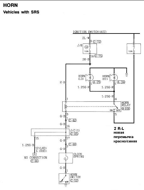

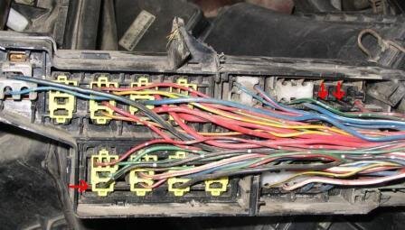

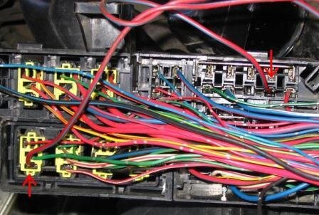

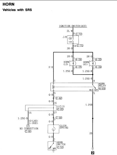

Кулибин Опубликовано 16 июня, 2008 Жалоба Опубликовано 16 июня, 2008 Булка, левый руль. Итак: не устраивало использование двухконтактных сигналов. Причины: хрен найдешь достойные и постоянный плюс на них (в положении ключа АСС) – отгнивает… К тому же была пара одноконтактных, с моей Тойоты Камри, дуют здорово. Плюс к этому битый блок предохранителей после небольшой аварии (это еще до меня). И в нем дополнительная перемычка, надо было разобраться, почему и зачем. Блок предохранителей достался с метровым хвостом проводов за 500 рублей со Спейс Гира 1998 года, разница в цвете одного провода. И моя и донор были с 4G63, и без второго кондиционера – это я к тому, какие свободные контакты использовались. Хоть и были незанятые гнезда под реле и предохранители с проводами и клеммами, я использовал те гнезда, в которых вообще отсутствовали контакты (таких предохранителей было два: вентилятор заднего конденсора и размораживателя - de-icer - кто такой не знаю…). Второй предохранитель (в дополнение к тому, который в салоне) был подключен для того чтобы не тянуть плюсовой провод от салонного блока предохранителей или от сигналов – не люблю дополнительные висяки… Контакты брал с нового хвоста. Это была предыстория… Необходимо было переделать управление, и прерывать не минусовой провод, а плюсовой, а минус сразу на кузов. Схема подключения сигналов выглядела изначально так: А так стала после переделки: Цитата
Кулибин Опубликовано 16 июня, 2008 Жалоба Опубликовано 16 июня, 2008 Теперь фото: стрелками указаны черный массовый провод, который предстояло отключить и незанятые контакты предохранителей. На этом кадре то, что получилось – красно/синяя перемычка от нового предохранителя к реле сигналов. Черный провод заизолировать, чтобы не коротнул по плюсу в блоке предохранителей. Теперь по зелено/красному проводу на сигналы уходит плюс, остается только заизолировать постоянный плюс на красно/черном проводе у сигналов. Или отрезать его к чертям, только найти откуда он идет – провод от штатного предохранителя в салоне не отрезать, реле работать не будет! А если сигналы всё-ж двухконтактные будут – то второй провод от них на массу. P.S. Можно вообще отключить салонный предохранитель, тогда плюсовой красно/черный провод от питания реле также подключить к новому предохранителю, в моем случае к красно/синей перемычке, я этого не сделал потому, что в голову пришло только при написании этого опуса. Теперь про соплю-перемычку – оказывается, она была для шунтирования обрыва синего провода от реле габаритов к предохранителям габаритов. Эти кудесники (японцы) взяли три синих провода (от реле и предохранителей) и сделали скрутку в жгуте на глубине 30 см, там и был обрыв, вернее не обрыв, а отгнив зеленого цвета . Я их, не разрезая жгута, вытянул, соединил и заизолировал. Теперь в планах подключить по штатной проводке противотуманки, которых у меня на машине нет, но есть пара Хелловских, ну и реле добавить в этот же черный ящик на свое место. Цитата
