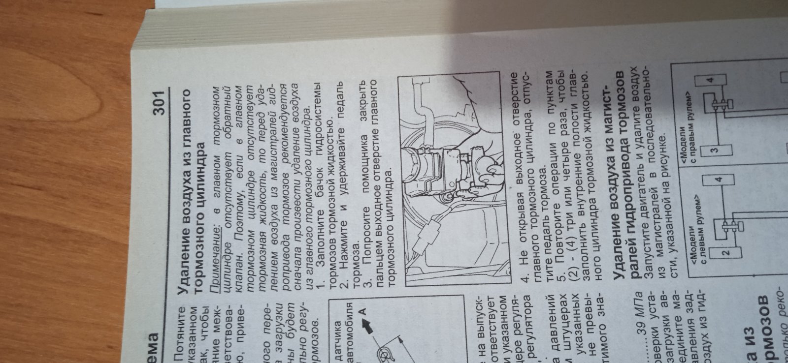

slake@altai Опубликовано 7 октября, 2021 Жалоба Поделиться Опубликовано 7 октября, 2021 Ещё раз, и пжл-ста без восклицательных знаков, как прокачивал систему? Я прокачивал как то другу тормоза, тормоза были ватные, после он прокачал их правильно, и "вата" ушла. Как прокачивал ты? Цитата Ссылка на комментарий Поделиться на другие сайты Поделиться
susanin Опубликовано 7 октября, 2021 Жалоба Поделиться Опубликовано 7 октября, 2021 При бурунах в бачке педаль будет проваливается и без вакуума. Цитата Ссылка на комментарий Поделиться на другие сайты Поделиться
AnyushinS Опубликовано 7 октября, 2021 Жалоба Поделиться Опубликовано 7 октября, 2021 Прокачивали двоем, один качает педалью несколько раз и оставляет нажатой . Второй отворачивает спускной штуцер на суппорте .После проваливания педали ,штуцер заворачивает. Педаль опять качается. И так до тех пор пока тормозуха пойдет без воздуха. Начинаем с дальнего от ГТЦ колеса.На спускной штуцер одет прозрачный шланг,для контроля. А восклицательный знак- для внимания,т.к. ранее писал ,что блок АБС демонтирован. Цитата Ссылка на комментарий Поделиться на другие сайты Поделиться
slake@altai Опубликовано 8 октября, 2021 Жалоба Поделиться Опубликовано 8 октября, 2021 (изменено) Вот, и я так же по старинке прокачал, а вата в тормозах осталась. После он вот так прокачал, и вата ушла. Изменено 8 октября, 2021 пользователем slake@altai Цитата Ссылка на комментарий Поделиться на другие сайты Поделиться
AnyushinS Опубликовано 8 октября, 2021 Жалоба Поделиться Опубликовано 8 октября, 2021 Попробую так. Цитата Ссылка на комментарий Поделиться на другие сайты Поделиться
slake@altai Опубликовано 11 октября, 2021 Жалоба Поделиться Опубликовано 11 октября, 2021 Ты отпишись по результату. Цитата Ссылка на комментарий Поделиться на другие сайты Поделиться
