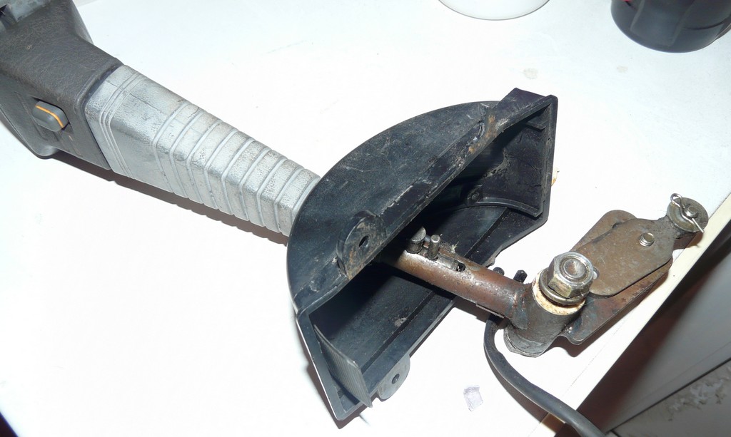

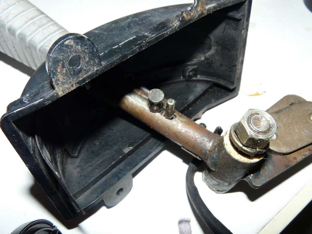

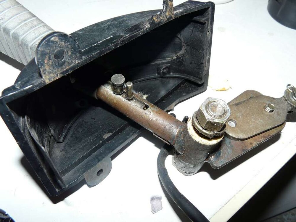

gruskov Опубликовано 21 декабря, 2013 Жалоба Опубликовано 21 декабря, 2013 Смотри ситуевана в следующем, когда кнопка не нажата то палец штока в верхнем положении когда нажимаем на шток, палец идет вниз: т.е. тебе надо проверить где именно зажато, в рукояти или все таки трос управления закусил(или механизм в коробасе) более крупно отжато: нажато: Цитата
АлексТом Опубликовано 21 декабря, 2013 Жалоба Опубликовано 21 декабря, 2013 (изменено) Снял напольную консоль, разобрал рукоятку, пробовал тягу (кнопки) рукой нажимать - не идёт вниз... Может из-за неровной парковки такая беда быть? Есть какой-нить электронный блокиратор (замок), что эту кнопку запирает? Когда у меня была праворукая пузотёрка, то при нажатии на педаль тормоза, был слышен щелчок и передача после этого включалась. Ничего не предвещало такой хр-ни, всё включалось без помех. Такое впечатление, что действительно как перехватило... Изменено 21 декабря, 2013 пользователем АлексТом Цитата
gruskov Опубликовано 21 декабря, 2013 Жалоба Опубликовано 21 декабря, 2013 нет там не чего электронного, сплошная гидравлика, скинь трос управления, проверь как нажимается кнопка. А так долго гадать можно. Цитата
