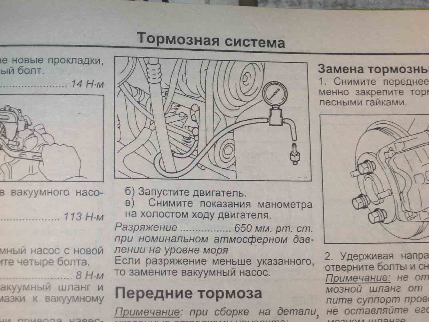

Andrew28 Опубликовано 28 октября, 2005 Жалоба Опубликовано 28 октября, 2005 По вакууму система практически замкнутая, в смысле больших количеств воздушной смеси нет. Создал разряжение и читает афиши. Поентому всё что он (насос) понаотсасывал сбрасывает вместе с маслом в потроха двигателя. Завтра отсканю по тормозам. Цитата

Andrew28 Опубликовано 29 октября, 2005 Жалоба Опубликовано 29 октября, 2005 Ну слава тебе яйца! А то отсканил кучу схем, никому не надо? Цитата
Andrew28 Опубликовано 29 октября, 2005 Жалоба Опубликовано 29 октября, 2005 Продолжение банкета: Цитата
Andrew28 Опубликовано 29 октября, 2005 Жалоба Опубликовано 29 октября, 2005 Заключительный аккорд: Цитата
ВЛАД Опубликовано 29 октября, 2005 Автор Жалоба Опубликовано 29 октября, 2005 Большое СПАСИБО за рисунки, пригодятся. Надо тоже такую книгу заиметь. Цитата
