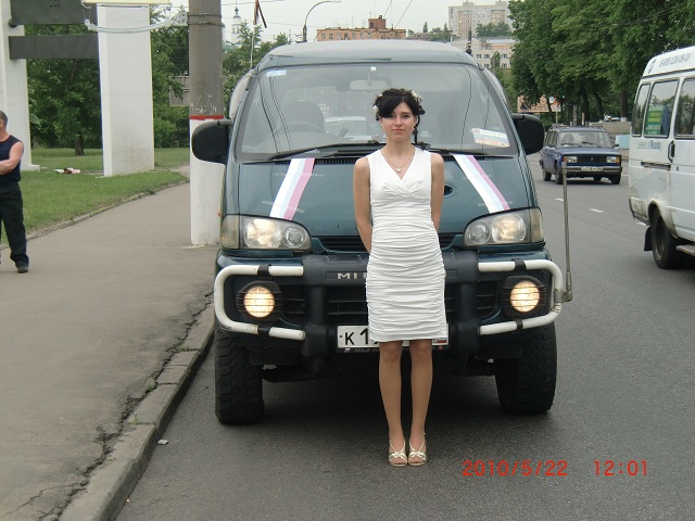

oka859 Опубликовано 11 ноября, 2013 Жалоба Опубликовано 11 ноября, 2013 (изменено) А для "хватания" мощи есть понижайка один мой знакомый деликавод(уже бывший) только через 3 года владения машиной,узнал,что у него есть понижайка( на булке) это кода мы ездили на охоту и он не мог подняться в горку, шлифует видители.... Первое что он сказал когда я "додвинул рычаг" - ты закаким мне рычаг согнул .....А по теме, у Вовчика была европейка на 4д56 с механикой, и стояла 31я резина. вроде ехала,везде, что по асфальту,что по грязи. не Хотите 31ю поставьте 30ю, все выше будет, и ни в чем не потеряете. на данный момент у Вас стоит 29я. 30я даст вам эти 2-3 см фото с переди машины выложите пожалуйста, что-бы форумчане могли более качественно вам помочь советом. вот машина на 30, без лифта,проставок, торсионы не крутились.. Изменено 11 ноября, 2013 пользователем oka859 Цитата
серыйеж Опубликовано 11 ноября, 2013 Жалоба Опубликовано 11 ноября, 2013 @oka859, торсы то видно, что не крутились! Видно, что лифта нет! А проставки (каблуки) то установлены!!! Цитата
дедушка Опубликовано 11 ноября, 2013 Жалоба Опубликовано 11 ноября, 2013 Прав серый еж, надо зубья перекидывать - торсионы явно неверно установлены. В норме морда никак не должна так висеть, и даже без всяких прокладок. Цитата
kedr Опубликовано 11 ноября, 2013 Жалоба Опубликовано 11 ноября, 2013 @дедушка, @серыйеж, не про ту делику и не про те торсионы - это он про белую Цитата
серыйеж Опубликовано 11 ноября, 2013 Жалоба Опубликовано 11 ноября, 2013 я про белую как раз в предыдущем посте и отметил Цитата

kedr Опубликовано 11 ноября, 2013 Жалоба Опубликовано 11 ноября, 2013 я про белую как раз в предыдущем посте и отметил Так у неё морда и не висит, и прокладок не видно ... Цитата

серыйеж Опубликовано 12 ноября, 2013 Жалоба Опубликовано 12 ноября, 2013 (изменено) Так у неё морда и не висит, и прокладок не видно ... Эка батенька у Вас полёт армейской мысли!!! @oka859, про это ничего и не писал! Цитирую - вот машина на 30, без лифта, проставок, торсионы не крутились.. Я только указал, что автор нас вводит в заблуждение! Проставки (каблуки) на фото таки есть! А у вас сразу - клиренс маленький, задний бампер с плугом! Без калитки вообще нафих не нужен! Раздатка низко, пружины уставшие, амморты текут, подножки слабые, губа не выразительная, глаза тусклые... :lol: Изменено 12 ноября, 2013 пользователем серыйеж Цитата
