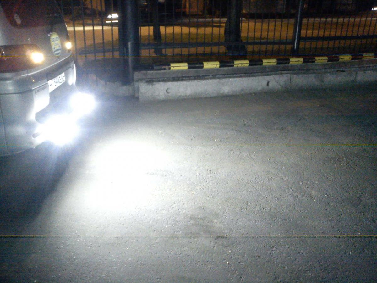

В моём случае потребление 6W CREE светодиоды . Запитано без реле через тонюсенькие проводки .
Фото Есть? как Светят?
А у меня такая бредовая мысль(а мож наоборот реальная, и актуальная) В кирпиче в заднем бампере есть два подреза под какието фары, вот хочу туда найти подходящие фары-туманки!
@ruslan,мысль не бредовая ,только ищи светодиодные плоские ,места там почти совсем нет по глубине.
@Delica494, не очень ярко ,для парковки хватает . Светодиода всего 2 (по одному в каждой фаре). Руки не дойдут переделать на 3 :-)
вот примерно половину света убери ,фотоаппарат на долгой выдержке снимал ,поэтому светло так

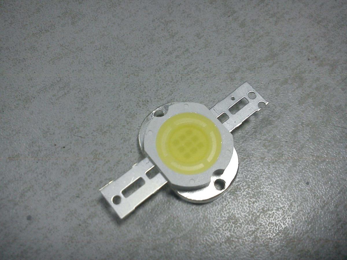

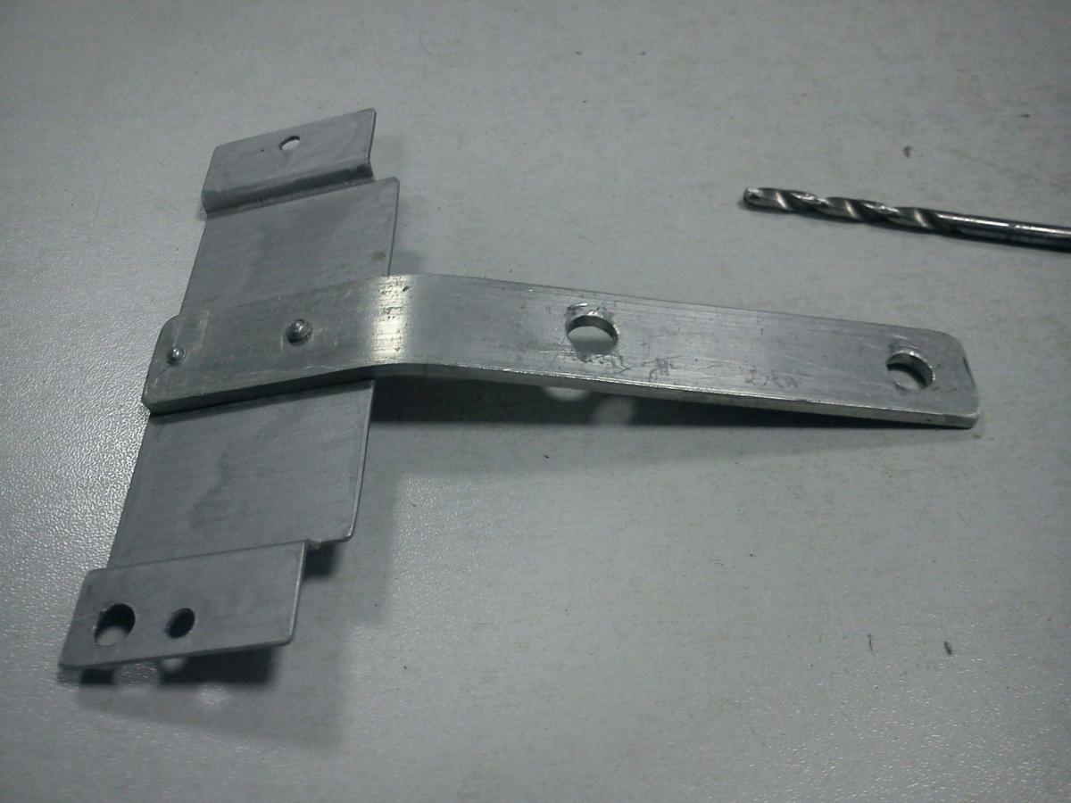

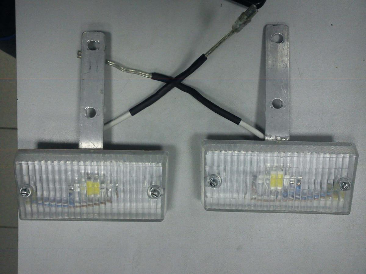

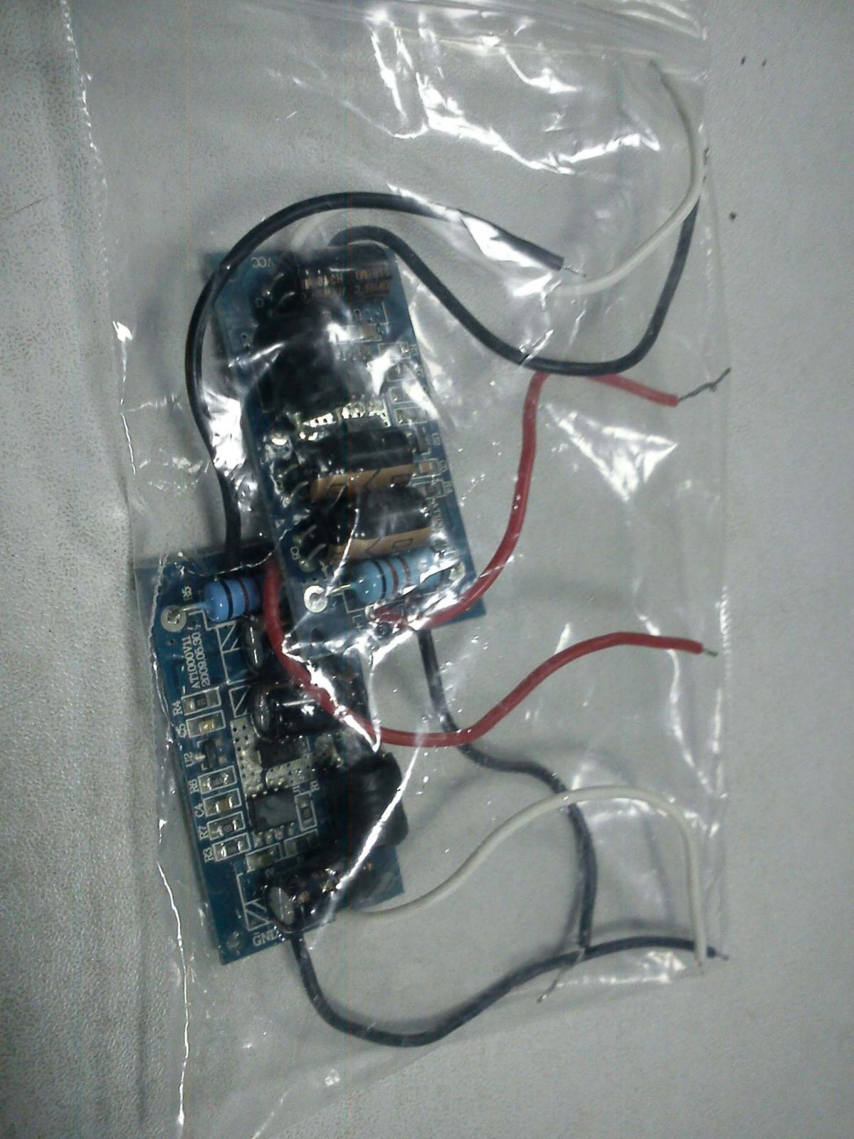

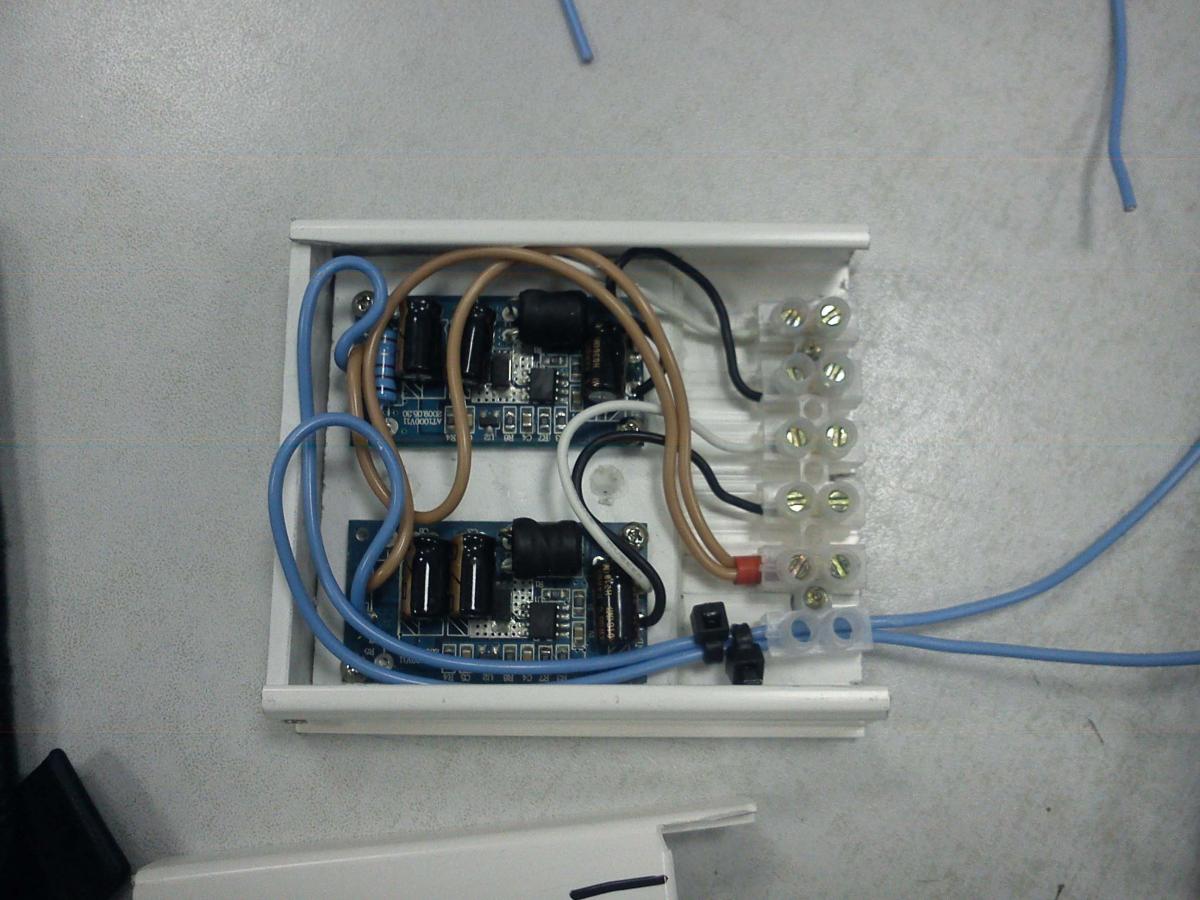

http://my.mail.ru/inbox/mihas_76/photo?album_id=624 здесь подробности изготовления
