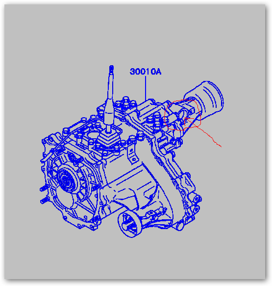

Сам датчик стоит на раздатке возле хвостовика слева по ходу движения, расположен горизонтрально
внутри на валу стоит шестерня, вот она и меняется.... да еще сам датчик закреплен круглой металлической шайбой с маркировкой а на корпусе раздатки есть метка, вот положение обязательно надо запомнить.... под другую шестерню эта шайба проворачивается в нужное положение, т.к. так принцип эксцентрика....
к слову скажу, что мне тут перевернули этот самый датчик т.е. поставили в неправильное положение и сорвало шестерню (она пластмассовая на стальном валу)
потом пришлось покупать новую и смотреть положение датчика на другой делике....
post-1593-1215730236_thumb.png тут размещение самого датчика post-1593-1215730249_thumb.png а это сам датчик.... для автомата подчеркнут

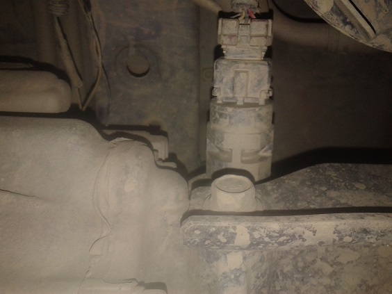

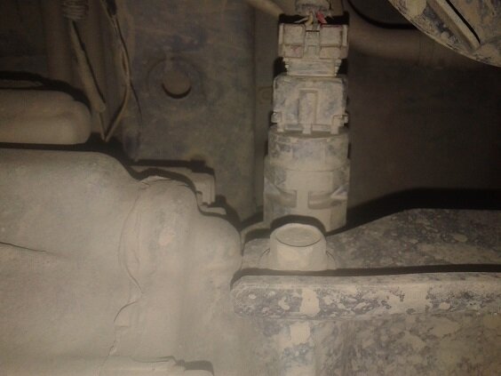

@Timofey,привет!Сам датчик не снимал,а разьём снимается легко,надо аккуратно поддеть п-образную скобку и снять потом снимаешь разьём,я когда первый раз снимал чуть датчик не выломал.
@Timofey, смотри на разъем, там П-образная скоба, вынимаешь ее, скоба стоит перпендикулярно относительно оси датчика, фишку снимаешь. Сам датчик на оси привода закручен по резьбе.
