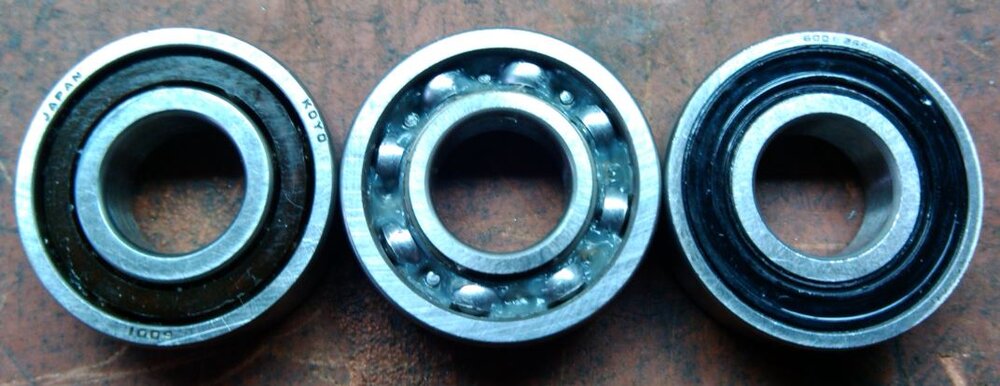

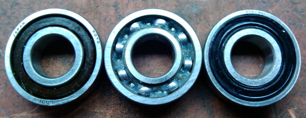

S.Т.А.L.К.Е.R. Опубликовано 27 сентября, 2014 Автор Жалоба Опубликовано 27 сентября, 2014 (изменено) Пришел обоз с корейскими ремкомплектами рейки - теперь у меня три узких маленьких сальника печалька... Буду думать где брать широкий. По подшипникам: Слева на право: родной, из корейского комплекта и KOYO 60012RS за 151 р. Все размеры один в один. Изменено 27 сентября, 2014 пользователем S.Т.А.L.К.Е.R. Цитата

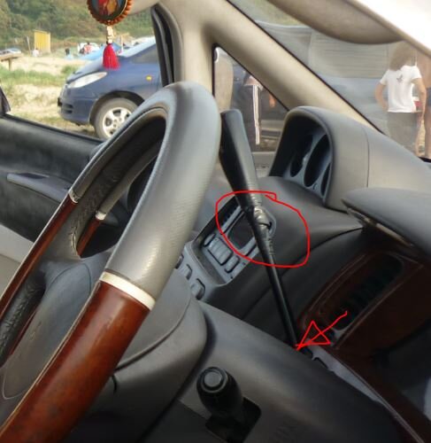

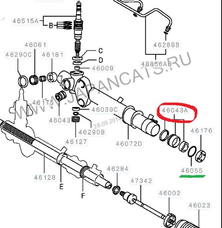

S.Т.А.L.К.Е.R. Опубликовано 27 сентября, 2014 Автор Жалоба Опубликовано 27 сентября, 2014 @Ser-Bat, один 923 р., второй 626 р. + оригинальный 3800 р. + подшипник 151 р. + игольчатый подшипник 375 р. = 5875 р. Рулевая - золотая получается И цель при этом не достигнута - я зол, опечален, расстроен, и т.д. После 10-го числа скорее всего займусь вопросом о заказе сальников (толстых) россыпью, о результатах естественно сообщу. А пока, для полноты картины, возможно еще закажу вот эту "втулку в сборе", по картинке она идет с сальником....обвел красным: И еще, вопрос к знатокам: Что это за шайба (подчеркнул зеленым)? Я в коробке с деталями от рейки такой не нашел, может кто на пальцах объяснит как оно выглядит, или фотка какая есть? Цитата
Ser-Bat Опубликовано 27 сентября, 2014 Жалоба Опубликовано 27 сентября, 2014 Что это за шайба Скорее всего это проволочное стопорное кольцо, просто так изображено. Если будешь сальник заказывать, я в теме. Цитата

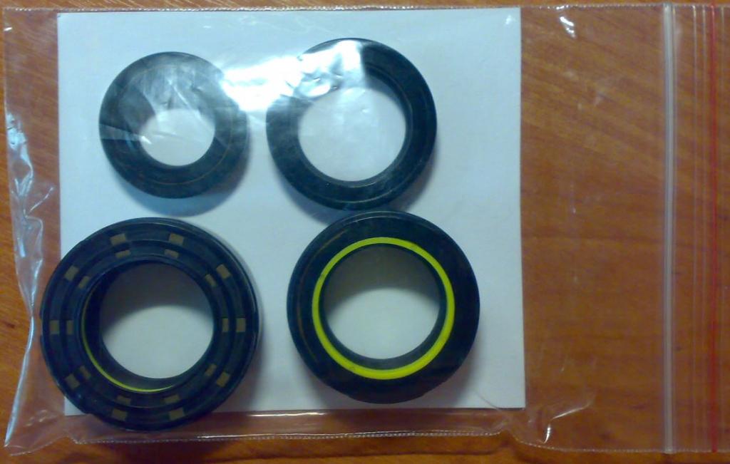

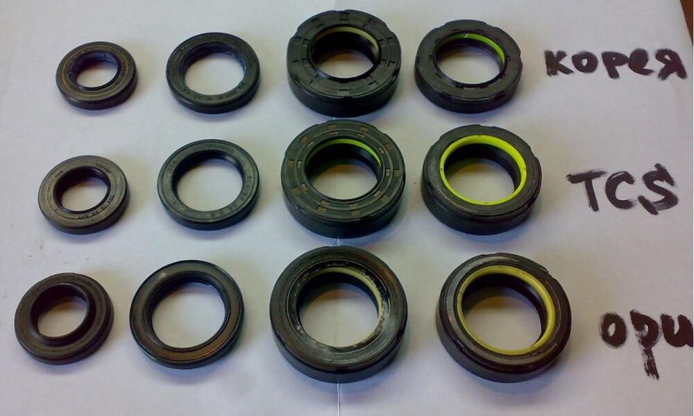

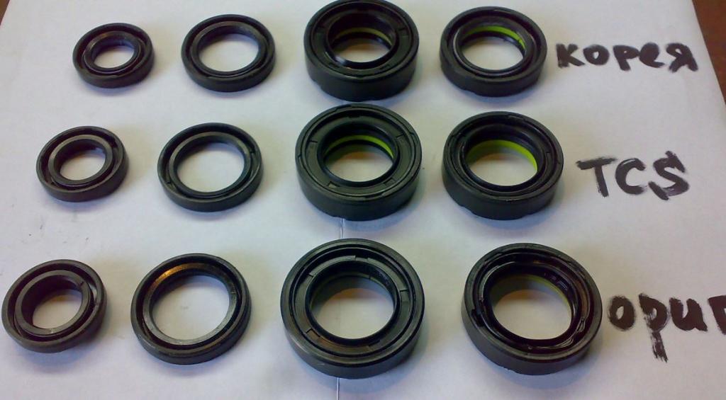

S.Т.А.L.К.Е.R. Опубликовано 23 октября, 2014 Автор Жалоба Опубликовано 23 октября, 2014 (изменено) @Ser-Bat, как и обещал замуту с сальниками замутил Вот: Сверху вниз - сальники из корейских комплектов, сальники "замутеные ", сальники оригинальные. Сходство высокое, размеры совпадают, производитель TCS (по инфе от поставщика качество норм. типа Япония+Тайвань, многие говорят что на специализированных "реечных" сервисах их используют, но официальной инфы в интернете я не нашел), на ощупь чуть жоще оригинальных и почти одинаковы с корейскими. В общем родился такой вот комплект: В комплекте два сальника вертикального вала (червяка) и два ТОЛСТЫХ двойных сальника горизонтального вала (рейки). Продажа здесь http://www.delicaclub.ru/forum/index.php?/topic/28893-%d0%b0%d0%bd%d1%82%d0%b8%d0%ba%d1%80%d0%b8%d0%b7%d0%b8%d1%81%d0%bd%d1%8b%d0%b9-%d1%80%d0%b5%d0%bc%d0%be%d0%bd%d1%82%d0%bd%d1%8b%d0%b9-%d0%ba%d0%be%d0%bc%d0%bf%d0%bb%d0%b5%d0%ba%d1%82-%d0%b4%d0%bb%d1%8f-%d1%80%d1%83%d0%bb%d0%b5%d0%b2%d0%be%d0%b9/ Изменено 24 октября, 2014 пользователем S.Т.А.L.К.Е.R. Цитата

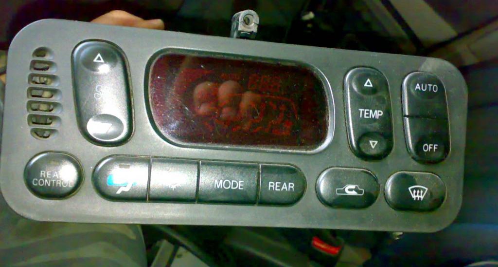

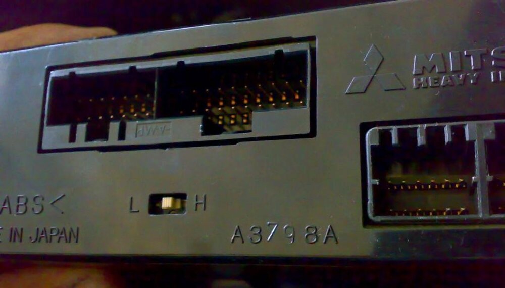

S.Т.А.L.К.Е.R. Опубликовано 23 октября, 2014 Автор Жалоба Опубликовано 23 октября, 2014 Други, или я дурак или лыжи не едут, но нигде не могу найти упоминание о вот таком переключателе на задней панели БУ климатом. На что он влияет? Цитата
E.g.o.r Опубликовано 23 октября, 2014 Жалоба Опубликовано 23 октября, 2014 http://www.delicaclub.ru/forum/index.php?/topic/19558-%d1%87%d1%82%d0%be-%d0%b7%d0%b0-%d0%bf%d0%b5%d1%80%d0%b5%d0%ba%d0%bb%d1%8e%d1%87%d0%b0%d1%82%d0%b5%d0%bb%d1%8c-%d0%bd%d0%b0-%d0%b1%d0%bb%d0%be%d0%ba%d0%b5-%d0%ba%d0%bb%d0%b8%d0%bc%d0%b0%d1%82%d0%b0-%d0%ba%d0%be%d0%bd%d1%82%d1%80%d0%be%d0%bb%d0%b5/page__view__findpost__p__294591 Цитата

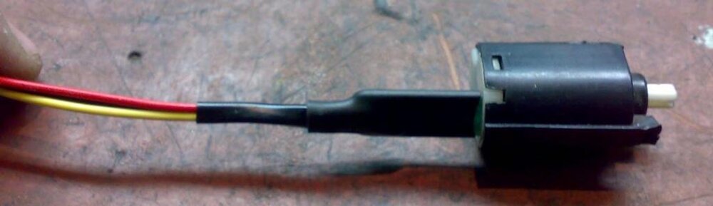

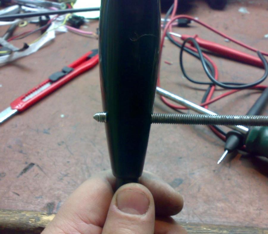

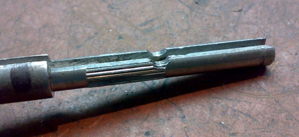

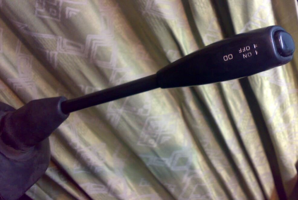

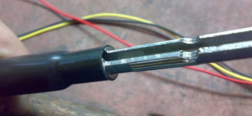

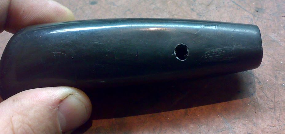

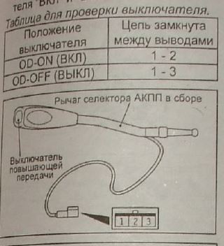

S.Т.А.L.К.Е.R. Опубликовано 23 октября, 2014 Автор Жалоба Опубликовано 23 октября, 2014 Мой вариант восстановления кулисы АКПП: Немного истории. Досталась мне кулиса (рычаг переключения АКПП) перемотанная изолентой, хорошо не синей Все бы не плохо, но глаза мозолила, а на жаре изолента "плыла" и ручка начинала проворачиваться и перемещаться вдоль своей оси. Ну наконец добрался Снял ручку целиком, вскрытие показало, что провода переломаны, оборваны и вновь замотаны изолентой в двух местах: в ручке и у основания. Как оказалось ручка на кулисе сидит (должна сидеть) на шлицах, которых в пластике и след простыл, а от продольного перемещения на торце кулисы, внутри самой ручки, под выключателем должно было стоять стопорное колечко (которого естественно не оказалось). Что делаем... разбираем все... сдираем с кулисы ножом черное пластиковое покрытие, подковыриваем кнопку, выковыриваем выключатель, снимаем ручку с кулисы. Берем новые подходящие провода. С выключателем поступаем так: Дальше в ручке сверлим сквозное отверстие диаметр 4,5 мм и режем резьбу М6: А в кулисе делаем такую проточку: Берем черную термоусаживаемую трубку и садим ее на кулису, оставляя вход и выход для проводов свободными: Дальше вставляем выключатель в ручку, провода просовываем под термоусадкой по кулисе и аккуратно протягивая провода садим ручку на кулису. Стопорим все это болтом подходящей длины с резьбой М6: Выступающие края обрезаем заподлицо с ручкой. Все, кулиса готова отслужить еще лет 20-ть Убеждаемся в правильной работе согласно инструкции: 2 Цитата
S.Т.А.L.К.Е.R. Опубликовано 23 октября, 2014 Автор Жалоба Опубликовано 23 октября, 2014 @E.g.o.r, как ты быстро нашел, значит у меня проблема была не с лыжами В общем прочитал я эти умозаключения, мало что понял, но практической пользы от этого переключателя не усмотрел - не зря я его посередине оставил Цитата
E.g.o.r Опубликовано 23 октября, 2014 Жалоба Опубликовано 23 октября, 2014 Я просто уже раньше про него читал, купил климат от дорестаила, хотел поменять целиком, а они разные оказались, на рестаиле уже нет этого переключателя и вентиляторы кондиционера у меня не включались. Пришлось разбирать оба и кнопки местами менять. Цитата
