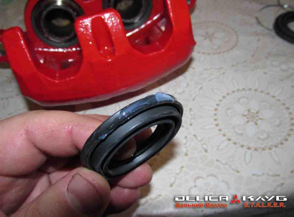

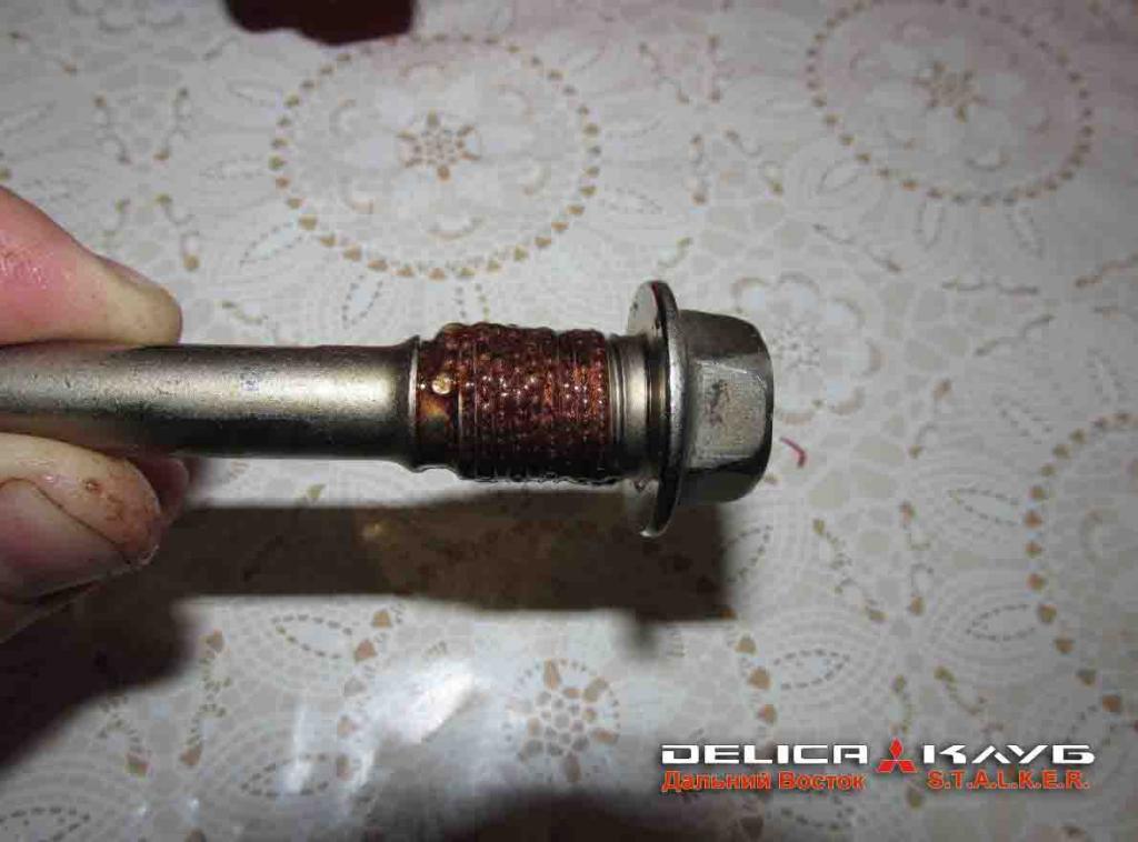

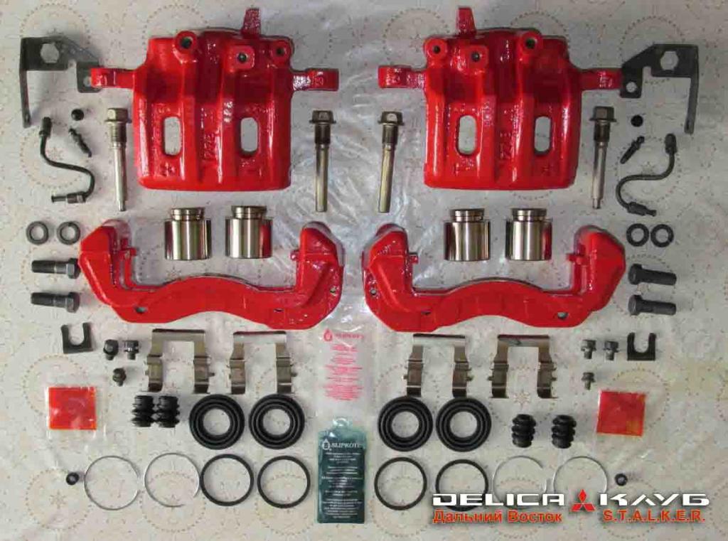

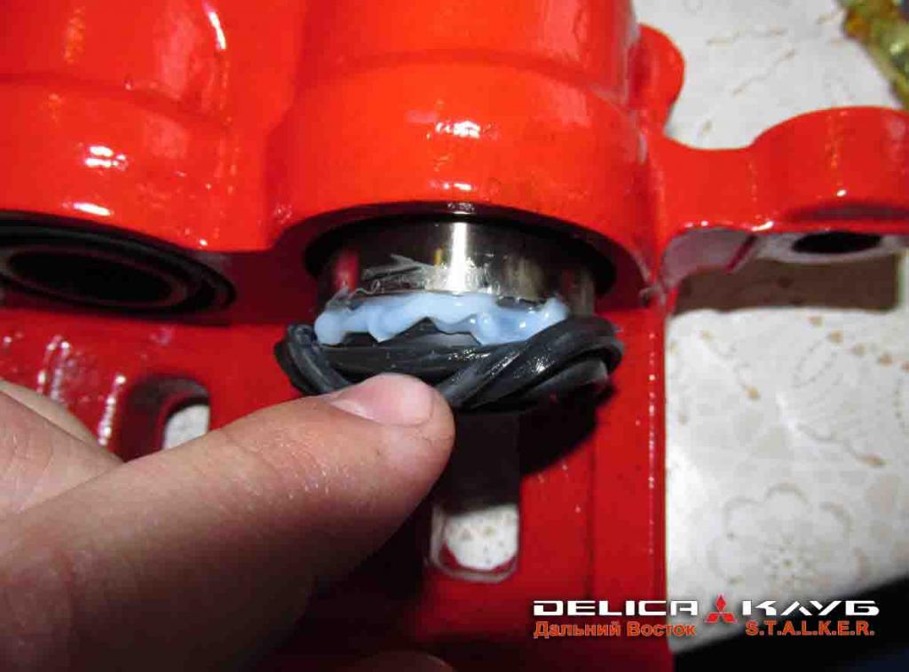

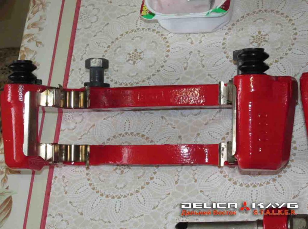

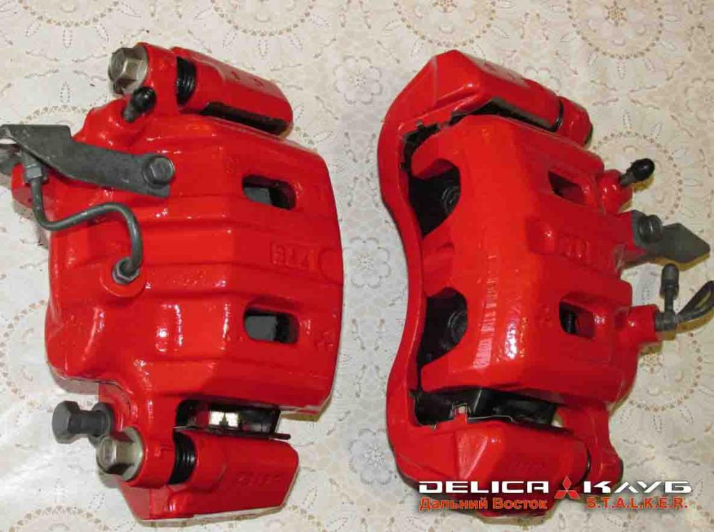

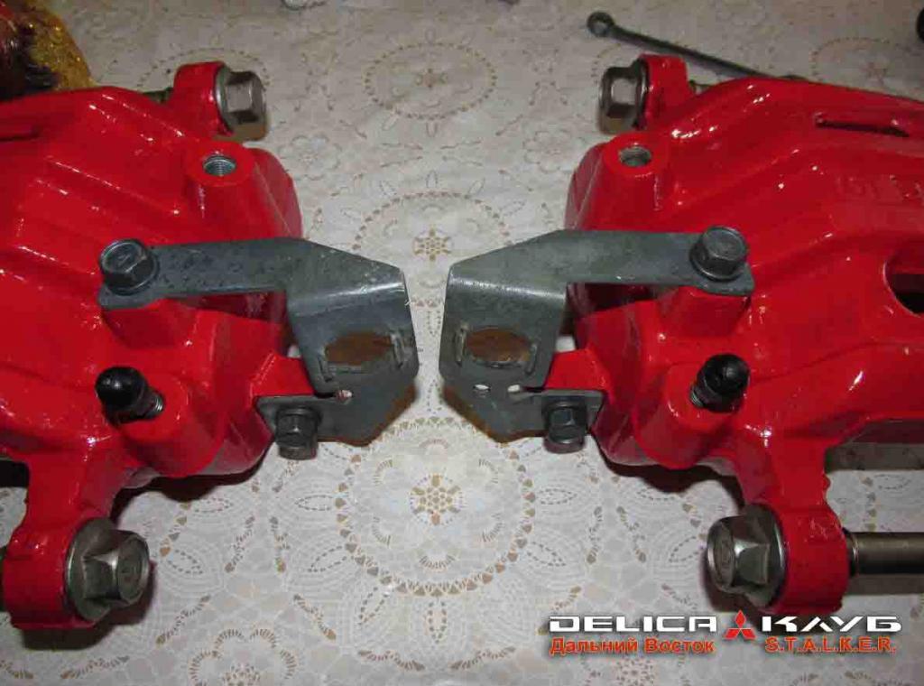

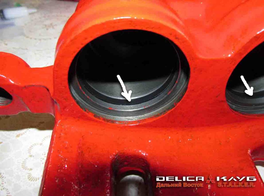

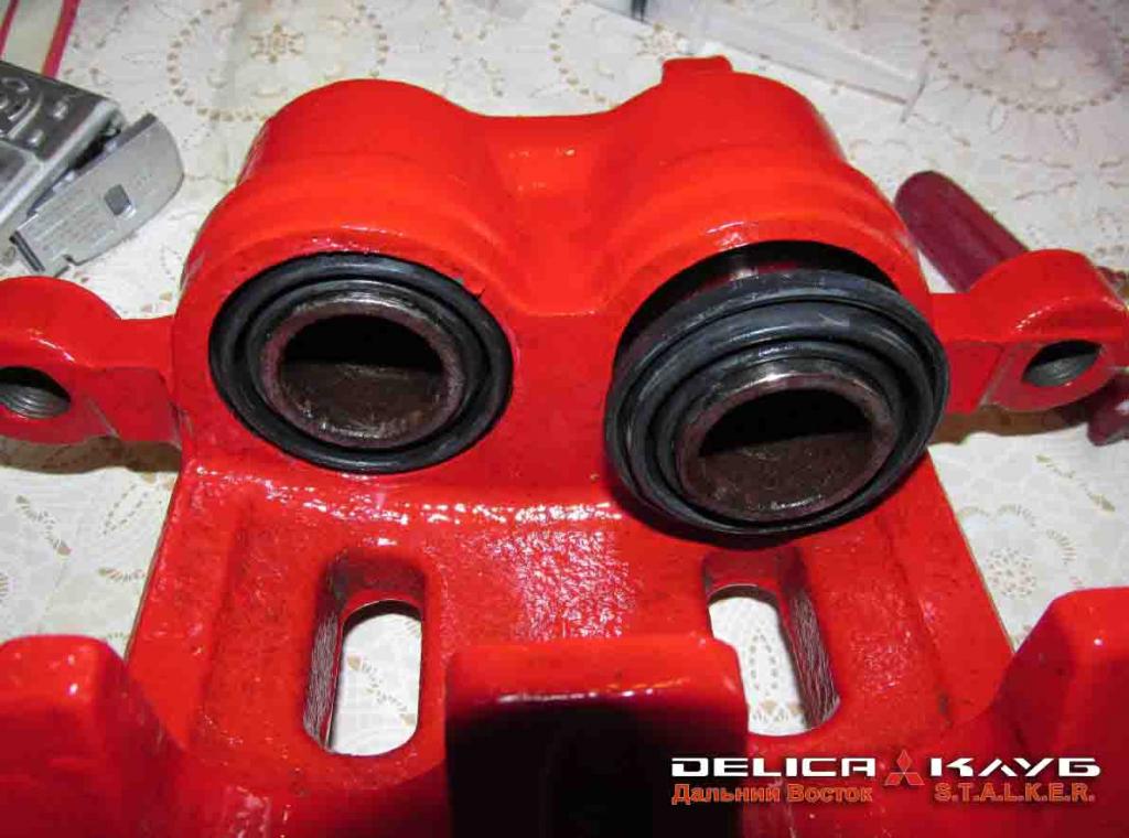

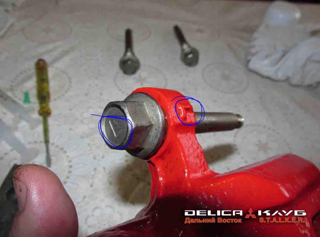

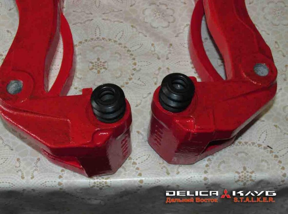

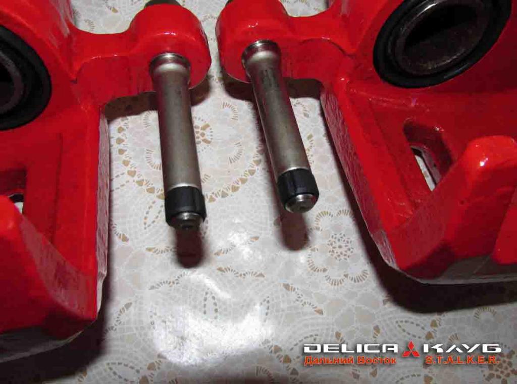

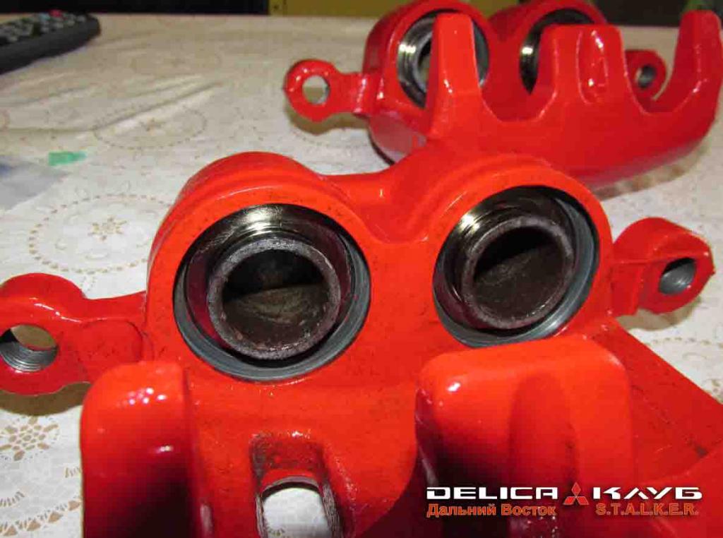

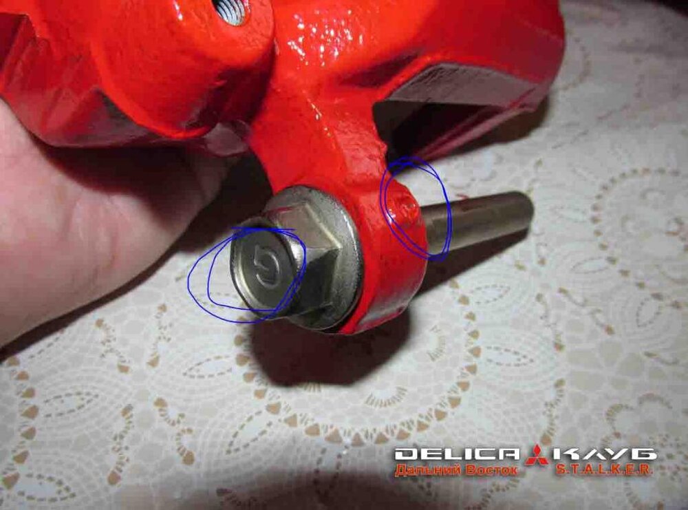

S.Т.А.L.К.Е.R. Опубликовано 20 апреля, 2015 Автор Жалоба Опубликовано 20 апреля, 2015 Суппорта ... усилил красным лаком Пока жена лежала в роддоме, хозяйничал на кухне получился вот такой наборчик для сборки передних суппортов: Тут все что мы видим - это родные суппорта очищенные выкрашенные в красный цвет + штатные оригинальные ремкомплекты суппортов + по центру, дополнительно приобретенная, силиконовая смазка для суппортов. Смазка тугоплавкая, не имеет температуры каплепадения, работает от минус 60 градусов, по мнению "ботаников" (в хорошем смысле слова) из оил-клуба - отлично подходит для смазки направляющих и прочих подвижных элементов суппорта + нейтральна к резине и каучукам. Производство Америкосовское. Я тонюсеньким слоем (просто что бы жирный блеск появился) этой смазкой промазал полости внутри суппортов + сами поршня. Затем так же тонким слоем уплотнительные резинки из ремкомплекта и установил их на место: Аккуратно, прокручивая загнал на место поршня, как я уже говорил, предварительно смазав их тонюсеньким слоем: Смазал привалочные плоскости на пыльниках поршней: Смазал проточку в поршне, под пыльник и одел пыльник сначала на поршень: Затем заложил смазку за пыльник: Далее вставил поршня до конца и до установил пыльники, не забыв зафиксировать их стопорными кольцами: Медным спреем смазал резьбовую часть направляющих и установил их на суппорт: Направляющие разные не путаем, на торце направляющей и на суппорте есть надписи L и G: Одел резинки на направляющие: Вкрутил штуцера для прокачки, колпачки на них и кронштейны тормозных трубок: Далее берем в руки скобы, так же смазываем привалочные плоскости пыльников, закладываем в отверстия под направляющие примерно по 4 гр. смазки (я использовал шприц): Далее нюанс... Устанавливаем направляющие скобы для колодок (блестящие), но под ними необходимо удалить всю краску или лак (кто чем красил), потому как даже тонкий слой ЛКП стеснял движение колодок: 1 Цитата

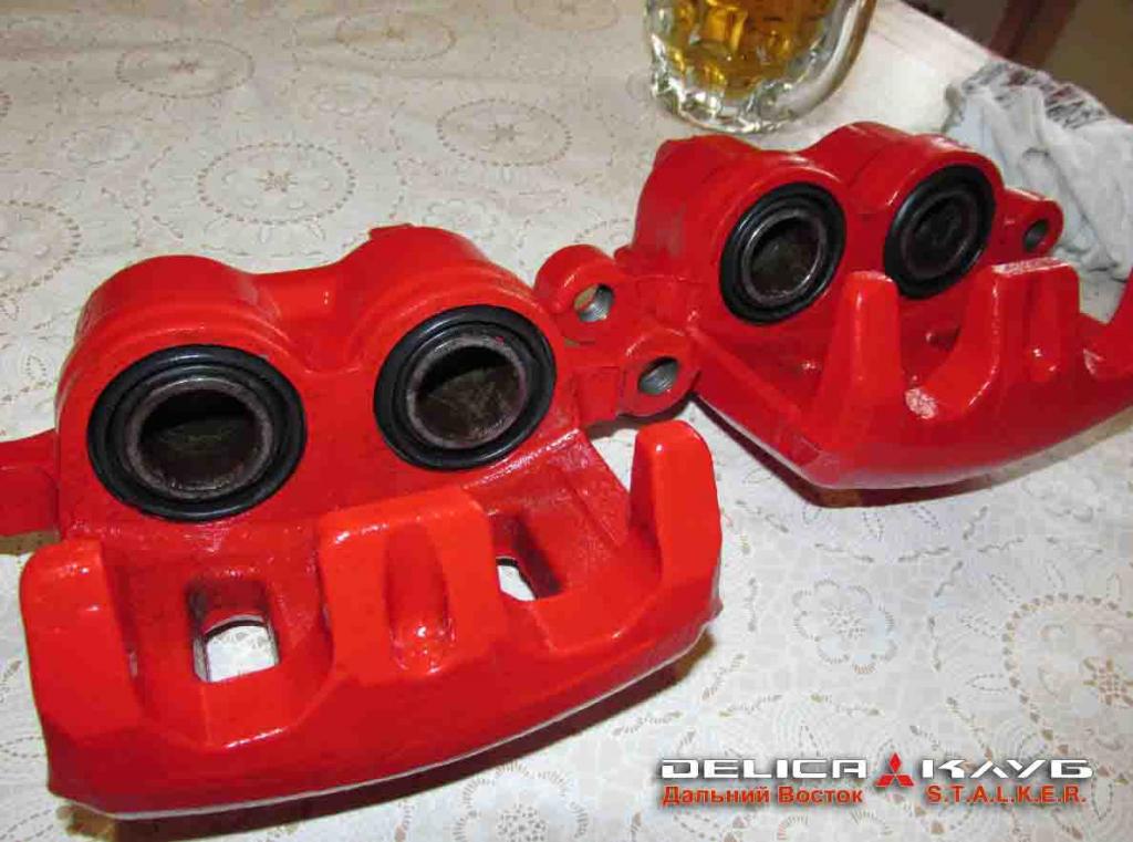

S.Т.А.L.К.Е.R. Опубликовано 20 апреля, 2015 Автор Жалоба Опубликовано 20 апреля, 2015 (изменено) Одеваем на суппорта скобы, аккуратно выпуская воздух из под пыльников напраляющих, проверяем плавность хода, и радуемся полученному результату: Колодки прикупил Brembo, под стать тормозным дискам, интересно как себя поведут "одноименные" сопрягаемые детали Красил вот таким набором, спецом для суппортов 1 т.р., использовал чуть больше половины, хватит еще на задние суппорта: В него входит: лак+отвердитель, очиститель, кисточка, палка-мешалка инструкция. Ну и сильно не пинать, с детства слабость к красным суппортам Изменено 20 апреля, 2015 пользователем S.Т.А.L.К.Е.R. 1 Цитата

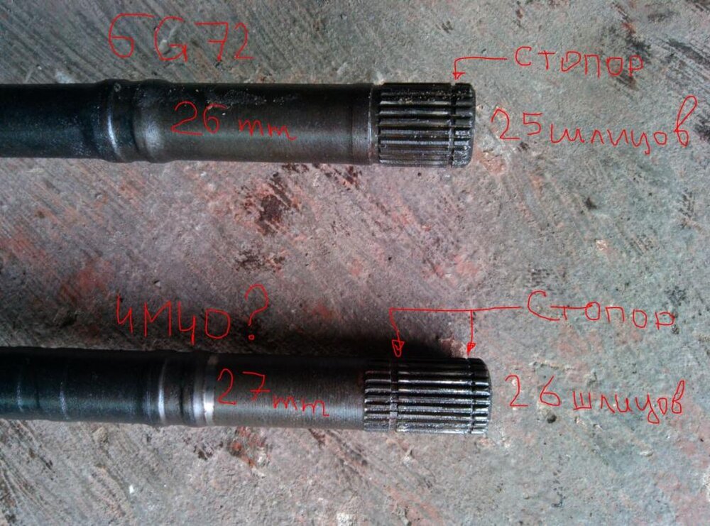

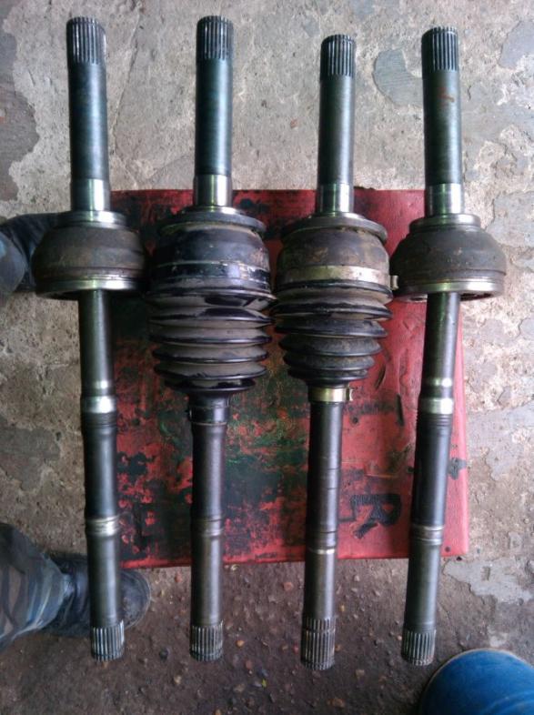

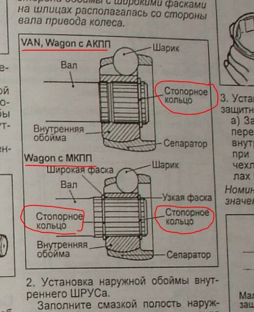

S.Т.А.L.К.Е.R. Опубликовано 20 апреля, 2015 Автор Жалоба Опубликовано 20 апреля, 2015 (изменено) Парни, может с приводами смогете просветить вот фото: На третьем приводе слева пыльник меньше, где такие ставились и от какой делики этот привод? кто знает? толщина привода 27 мм. Толщина моих бензиновых на 25 шлицов 26 мм. Отвечаю сам: Привод от МКПП. Пыльники такие идут с 97 года что на бензинках, что на дизелях. P.S. С приводами жопа какая то. Такие привода есть и на АКПП (в книге ошибка), а толщина приводов .... видел и 26 мм и 27 мм и 28 мм, что от чего ХЗ ... собака след не берет. Изменено 28 апреля, 2015 пользователем S.Т.А.L.К.Е.R. Цитата
Ser-Bat Опубликовано 20 апреля, 2015 Жалоба Опубликовано 20 апреля, 2015 Если 28 шлицов то видимо с дизельного рестайла. ИМХО 5,285 ИМХО избыточно для 265/75 R16. Цитата

S.Т.А.L.К.Е.R. Опубликовано 21 апреля, 2015 Автор Жалоба Опубликовано 21 апреля, 2015 Если 28 шлицов то видимо с дизельного рестайла. Сергей, привод был правый и количество шлицов посчитать не представляется возможным (внутренняя граната без шлицевой части). Но да, скорее всего дизельный рестайл. Интересно вот что: На фото два одинаковых привода, со снятыми внутренними гранатами. Верхний привод мой бензиновый, второй "Х", предположительно дизельный рестайл. Верхний привод толщина 26 мм, шлицов во внутренностях гранаты 25 штук, одно стопорное кольцо. Нижний привод толщина 27 мм, шлицов во внутренностях гранаты 26 штук, два стопорных кольца. Внутренности гранат АБСОЛЮТНО ОДИНАКОВЫ. То есть простой перестановкой внутренностей с гранаты с нижнего вала, в гранату верхнего вала, получаем на бензинке привода толще на 1 мм. Но есть нюанс, в букваре я нашел такую картинку: Здесь искомый вал изображен снизу - так же два стопорных кольца ... и под подписано с МКПП!!! Вопрос к знатокам 4M40водам с АКПП, на вашем валу два или одно стопорное кольцо и какая толщина самого вала (между пыльников)??? Цитата

E.g.o.r Опубликовано 21 апреля, 2015 Жалоба Опубликовано 21 апреля, 2015 На нашем валу одна проточка под кольцо, по толщине скажу чуть позже, если не опередят, в гараже лежат оба привода. Цитата

S.Т.А.L.К.Е.R. Опубликовано 21 апреля, 2015 Автор Жалоба Опубликовано 21 апреля, 2015 С приводом разобрался ... этот привод с машины с МКПП, там два стопорных кольца (как в букваре) и толщина самого вала привода больше на 1 мм и еще он длиннее на 1,5 мм. А привода бензиновые и дизельные оказались один в один, толщина самого вала 26 мм, количество шлицов ВО ВНУТРЯНКЕ внутреннего ШРУС 25, сама внутрянка один-в один, отличаются только сами "стаканы" внутренних ШРУС (как всем известно 25 и 28 шлицов). @E.g.o.r, Георгий, ты не успел @Ser-Bat, @Denzo, Сергей, Денис спасибо за информацию к размышлению, буду ее думать. И к Вам есть два вопроса. Вот представьте, что Вы не заядлый охотник, не на всю голову рыбак, перемещаетесь на Делике в основном в дальние поездки около 1000 км. с семьей 4 человека + шмурдяк, дорога в основном трасса+поменьше грунтовки и совсем мало каки. Резина 265-я стоит 10 т.р. баллон, резина 285-я стоит 13 т.р. баллон. Ремонт подвески с 285-ой чаще чем с 265-ой. Пары 5,285 уже есть. Иногда тягаете за собой прицеп. МТэшка шумит больше чем АТэшка, изнашивается быстрее, но придает уверенности в каке. Доступа к халявному топливу нет. Теперь вопросы: 1. Какую Вы, глядя с колокольни своего опыта, при моих условиях, оставили бы резину 265/75R16 или 285/75R16? 2. BFG МТ или BFG АТ? 1 Цитата
