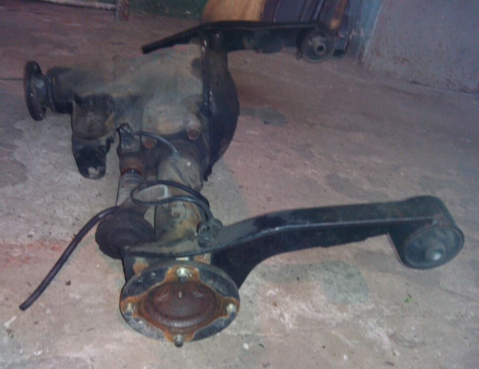

Пришли на днях задние тормозные диски Brembo 08.7106.10
Сальник хвостовика заднего редуктора Corteco 19016663B в очередной приятный раз оказался NOKом:

Приятная новость
К НАМ ЕДЕТ ...
нет не ревизор :-)
А пневмоблокировка от Паджеро 2 (мост, компресор и проводка)!!!
Встала она не дешево 40 т.р., хотя учитывая что сейчас китай АРБ барыжат за эту цену .... то наверное и не дорого это.
А еще к нам едет аукционный двигатель 2002 года выпуска с пробегом 120 тыс.
Вот не удержался и нахвастался :-)
