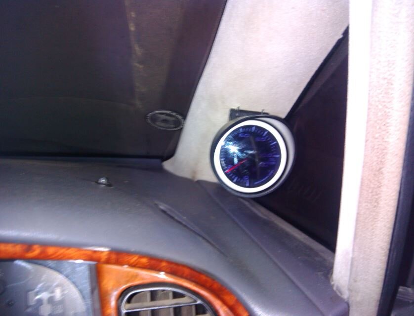

Ну и учитывая происхождение ДВС решил мониторить давление масла:
Изменено пользователем S.Т.А.L.К.Е.R.

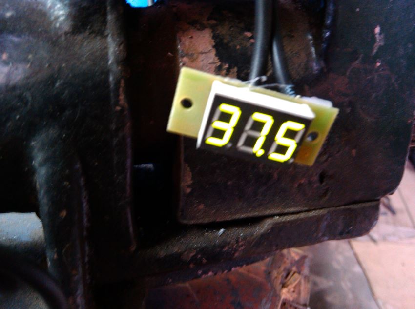

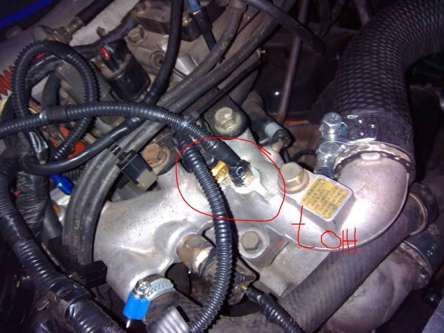

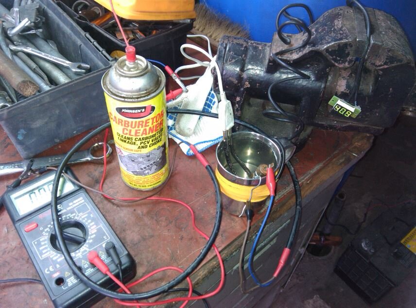

К слову, недавно (относительно) трещали про температурный датчик имеющийся на дорестайле и влияющий на работу акпп, замерил с помощью цифрового термометра температу его срабатывания, вышло 40,9 градусов замыкание, 37,5 размыкание.
post-14353-0-70051000-1451312740_thumb.jpg post-14353-0-25580000-1451312751_thumb.jpg

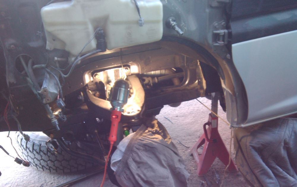

Порезал арки...
Ну как порезал :-) надпилил :-)
По резине решил остановиться на 265/76Р16 это чуть больше чем 31 дюйм, которая у меня стоит, но литье под нее я взял 8 дюймов шириной с вылетом 0 (против имеющихся 7 дюймовых с вылетом минус 15), в общем решив что мне будет досточно удалить в передней арке аппендицит в виде скомканного кувалдой шва и еще 1-2 см за компанию принялся за работу:
post-14353-0-60896500-1451313844_thumb.jpg post-14353-0-23051400-1451313857_thumb.jpg post-14353-0-82367300-1451313864_thumb.jpg
post-14353-0-28401700-1451313874_thumb.jpg post-14353-0-57921900-1451313883_thumb.jpg post-14353-0-81820600-1451313894_thumb.jpg

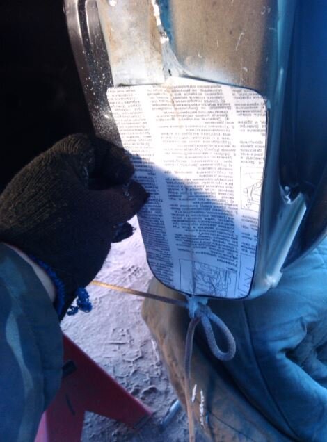

Опять куда то фотки пропали... В общем еще чуть чуть крыло взади пильнул и фендер, установил локера Питерские, грел феном и применал к арке, что бы придать им новую форму (в задней части арки), поверх установил родные фендера. Все встало нормально, появился зазор между колесом и кузовом....

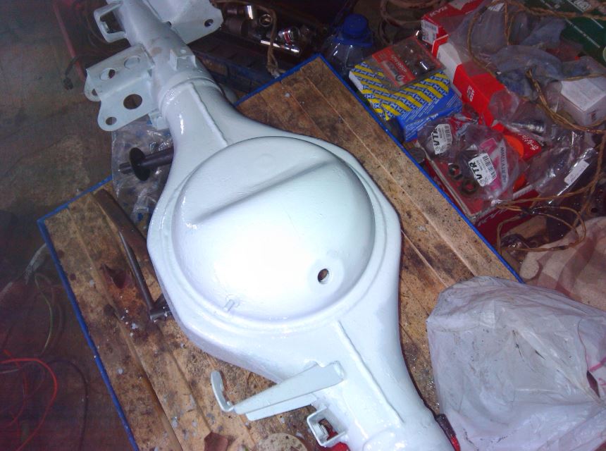

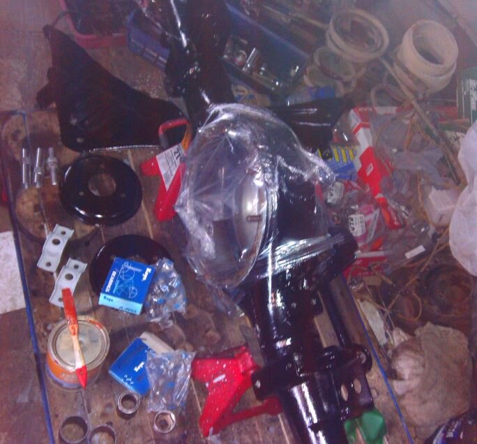

Сейчас занимаюсь вплотную задним мостом.
Задача простая:
есть два Паджериковских моста, один с нужной парой 5,285, другой с нужным редуктором и полуосями...
Из двух надо собрать комплект "кишков" и установить в Деликовский чулок :-)
Пару я уже сдернул, вот она красавица, в очень достойном состоянии, по сему делаю вывод что и редуктор ЛСД который был в первом мосту тоже должен быть не отжат:
А вот он... редуктор

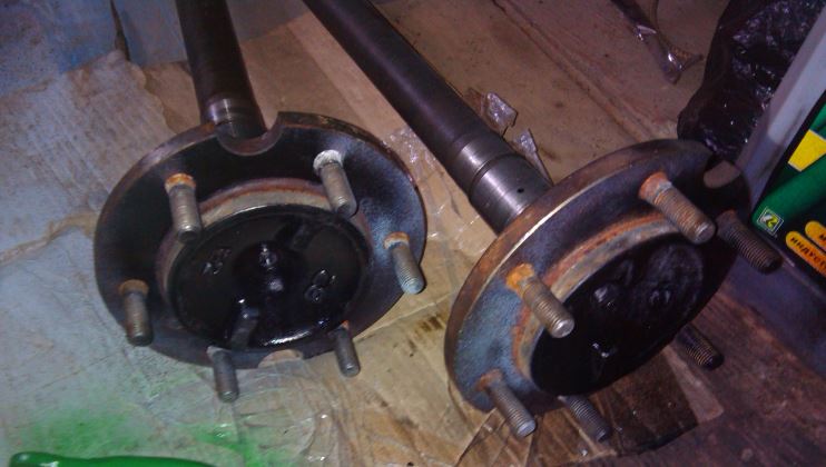

А вот они ... полуоси 82 и 81-я:

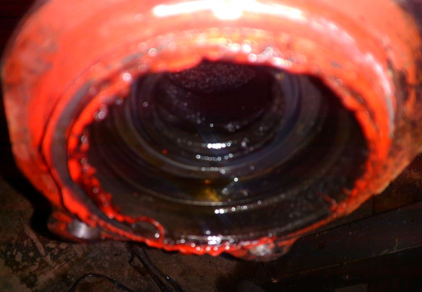

И он вот ... мост Деликовский, свеже выкрашенный, с переваренной пробкой заливной. Кстати приятным бонусом было то, что на чулке в месте под пробку заливную (там где она у Паджеро) уже была отштампована "пята" под пробочку, осталось только высверлить пробку со старого места и приварить на новое.

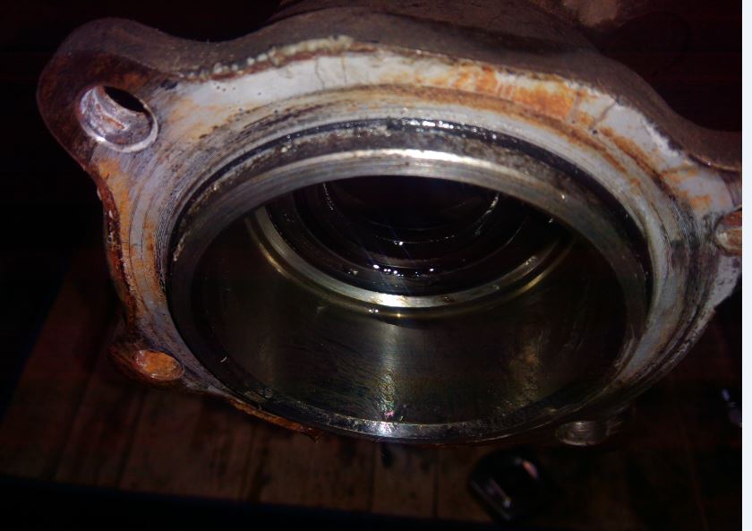

Фланец моста делики:
post-14353-0-99953100-1451317650_thumb.jpg post-14353-0-06411300-1451317664_thumb.jpg

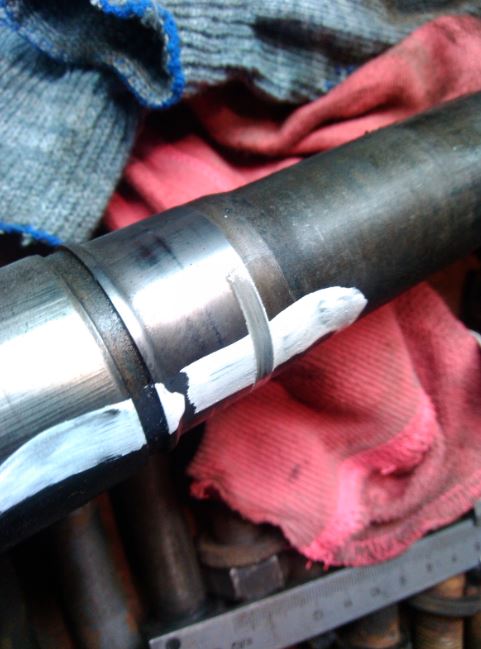

Сальник во фланцах абсолютно одинаковые, но в Делике (в полуосями 21, не знаю как в других) сальник сидит глубже на 9,5 мм (почти на сантиметр).
Остальное все то же, привалочная под корпус поднипника ступицы, один в один, но сальник....

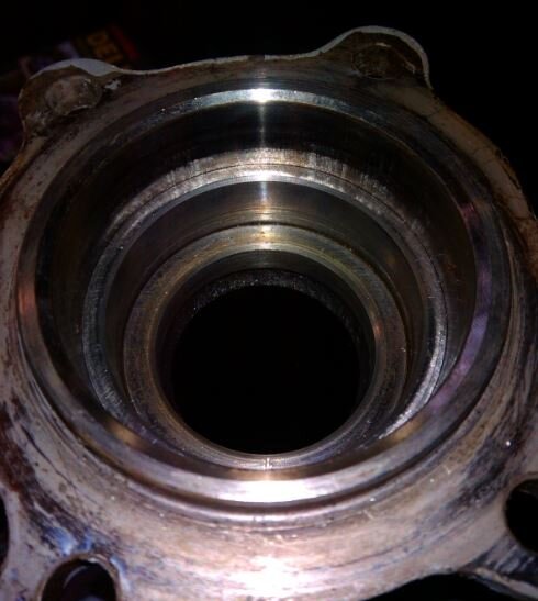

Пробный загон Паджериковской полуоси в Деликовский чулок подтвердил мои опасения, сальник находится на гране рабочей поверхности полуоси:

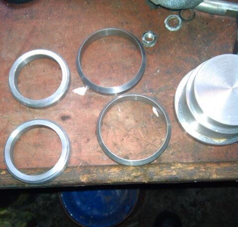

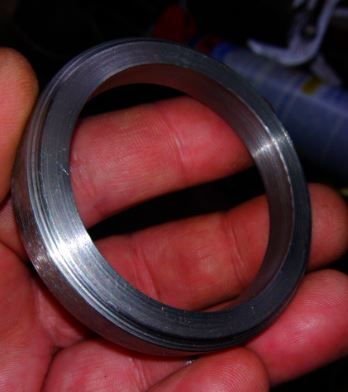

Решение выглядит так:
post-14353-0-51932000-1451318397_thumb.jpg post-14353-0-00681800-1451318411_thumb.jpg post-14353-0-06355700-1451318420_thumb.jpg
post-14353-0-46906200-1451318435_thumb.jpg post-14353-0-15073200-1451318447_thumb.jpg post-14353-0-50073600-1451318458_thumb.jpg
Изготавливаем два упорных кольца и два установочных кольца.
Загоняем сначала меньшее кольцо в Деликовский чулок:
Затем нагреваем фланец чулка газовой горелкой, до состояния что бы слюна не шкворчала, а скатывалась шариками и загоняем кольцо большего диаметра.
При "загоняниях" используем оправку.
Теперь внутренний профиль чулка под сальник соответсвует Паджериковским :-)

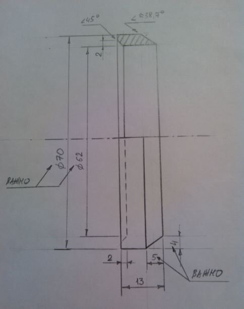

Наброски с размерами вот:
post-14353-0-74049400-1451318491_thumb.jpg post-14353-0-66994600-1451318500_thumb.jpg post-14353-0-53585900-1451318510_thumb.jpg
ВАЖНО: кольцо с внутренним диаметром 62, довольно тяжело сел в него сальник полуоси, думаю надо десяточку убрать, делайте диаметр 62,1 мм
