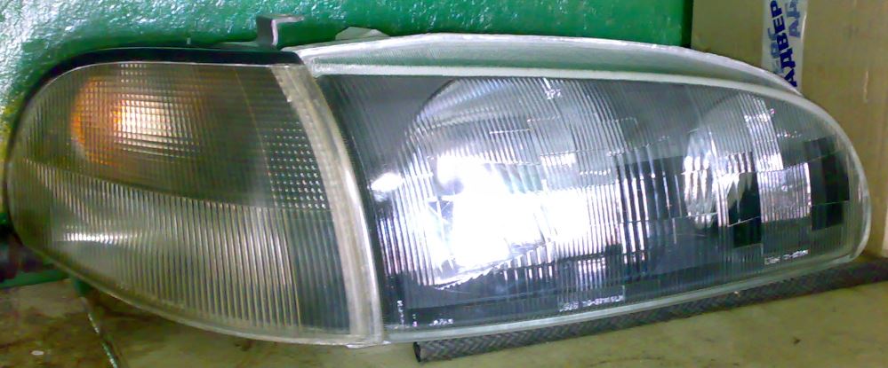

Хоть это и "мальчишество", но между делом, разобрал фары и поворотники и покрасил их маски в черный матовый цвет. Получилось очень интересно, учитывая что у меня Делика черная думаю будет суперски смотреться.
post-14353-0-32382600-1384380074_thumb.jpg post-14353-0-59137100-1458861916_thumb.jpg
С фарой без истории не обошлось. Герметик я решил размягчать (нагревать) в воде, и это было ошибкой, пар от воды попал на отражатель и убил его. Вот еще одна дополнительная статья расхода - купить две фары (изъять отражатели). Вывод расклеивать фару нужно только феном.

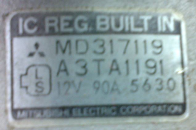

Вот еще вспомнил, кто то говорил что на бензинках генератор 100А, у меня 90А.

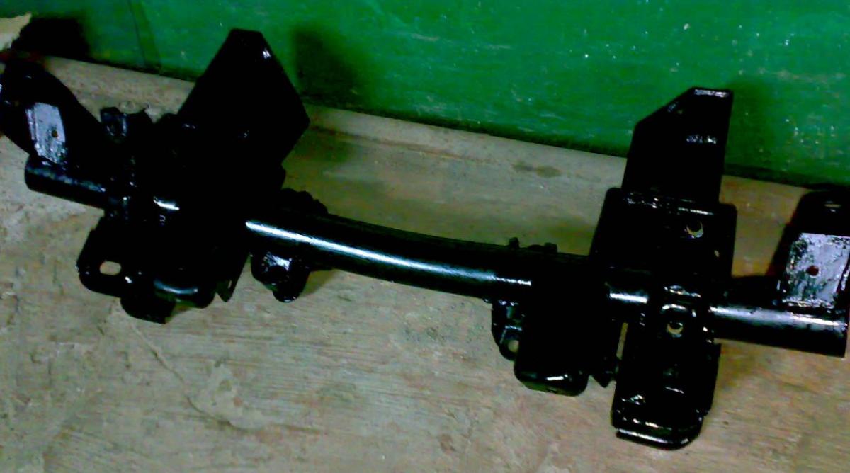

Вобщем продолжил разбирать кучку из подвески. Все отмыл, осмотрел, продефектовал. Покрасил. Например балку:
Вся подвеска оказалась в удовлетворительном состоянии, все шаровые уставшие, но живые, рулевые тяги и наконечники, тоже. Жаба давай меня душить - не меняй говорит :-) Вобщем жабу я победил, уж коли все разобрал буду все новое ставить (б/у пойдет в ЗИП) низ шаровые оригинал, верхний рычаг возъму в сборе со владика (тут в объявлениях есть). Фотать не стал. Не интересно, вот когда эта вся красота собираться будет, вот тогда насмотримся.

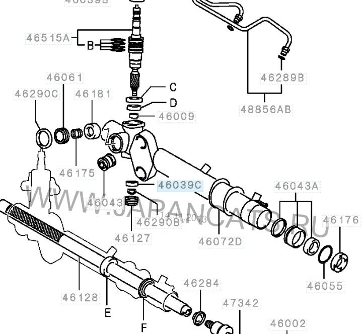

Разобрал до винтика рулевую рейку и не зря. Внешне ничем не выдавалось, но вот этот подшипник (выделенный) оказался "квадратным".

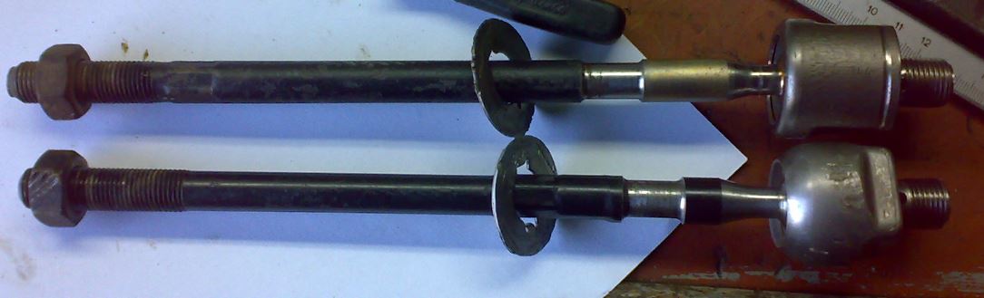

Рулевые тяги оказались разными (верхняя вроде оригинал, нижняя CTR):

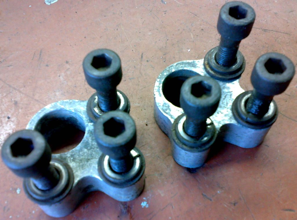

Вот такие проставки обнаружил под верхними шаровыми.

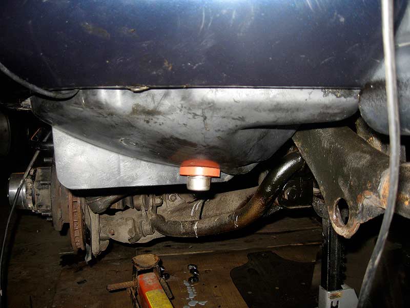

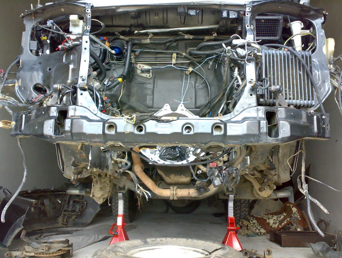

Вот наверно на этой ноте я буду брать зимние каникулы. В гараже уже холодно. Машинка будет ждать весны вот в таком виде:

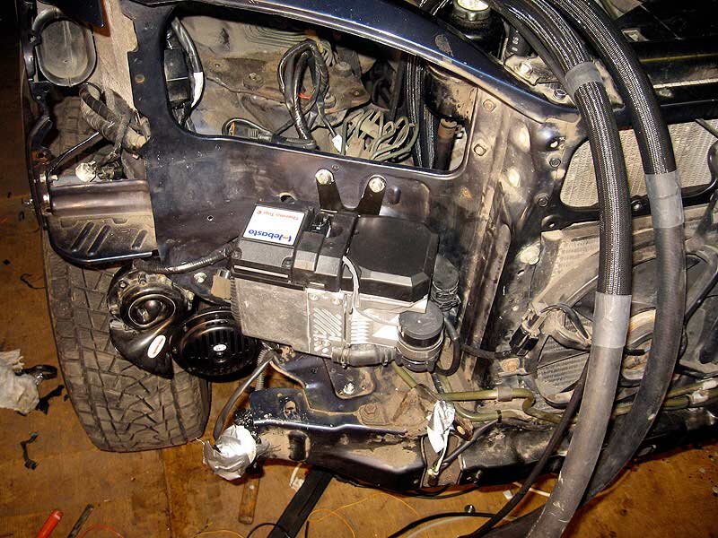

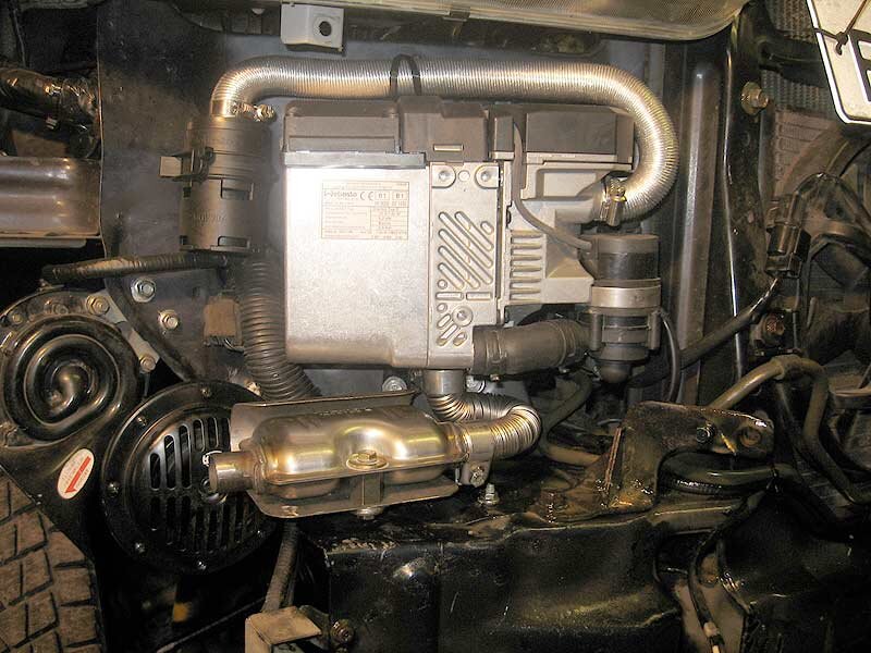

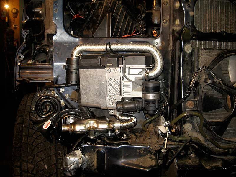

А вот ниша под правой фарой, делаю заметку в уме, может сюда подогреватель поставить?
Учти, Вебасто туда не лезет, а Эбершпехер вполне - у меня там и стоит.
Я вот Бинар прикупил :-) На вид меньше Вебасты, но больше Шпрехера :-)
Кстати, Вебасто начиная с модели ТермоТоп прекрасно туда лезут. Специально нашел старые фото.
Установка в нишу под правой фарой:
post-8857-0-65058800-1384456653_thumb.jpg post-8857-0-09856200-1384456667_thumb.jpg post-8857-0-77661800-1384456680_thumb.jpg

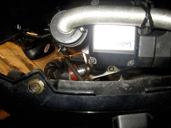

При установленном бампере контакта подогревателя с бампером и его усилителем нет, запас есть (вид сверху, фара демонтирована):

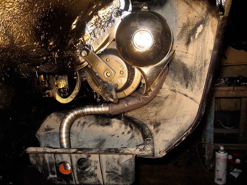

Выхлоп выведен в треугольник под бампером:
Возможно, я так "до скелетика" не разбирал. Эбер влезает не снимая бампера.
Вебеста аналогичная не влезла.

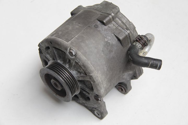

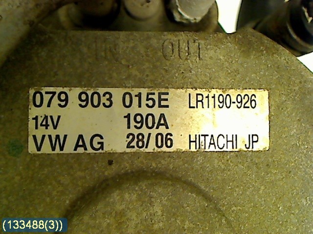

... на двигателе висел второй генератор... с водяным охлаждением
Тут все уже придумано (с "колхозом", конечно):

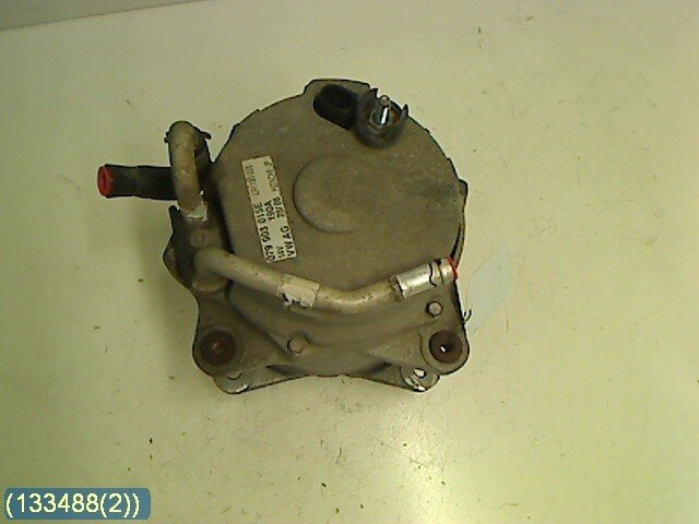

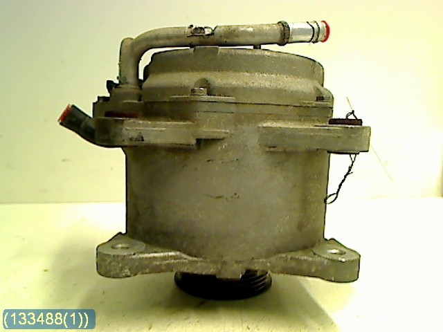

Генератор Hitachi LR1190-926. Штатно устанавливался на Фольксвагены и Ауди с двигателем 4.2L
Кросы его номера: AHI0131, 3204-4060, A-80212, LR1190-902C, 60953, 240-6473, 12936, 079-903-015, 90-25-1176, LR1190-926, 079-903-015E
Это герметичный генератор под поликлиновый ремень. реальный 190А, достигаемые примерно с 2000 оборотов коленчатого вала.
Для охлаждения не требует внешней "рубашки" (как на BMW X5, где аналогичный генератор стоит в блоке и омывается снаружи антифризом) - тут просто торчат входной и выходной патрубки:

Тут все уже придумано (с "колхозом", конечно): Генератор Hitachi LR1190-926. Штатно устанавливался на Фольксвагены и Ауди с двигателем 4.2L
Вау! За информацию спасибки. Вот именно о таком варианте, я мысль и думал :-) Буду иметь в виду.
А может есть у кого опыт эксплуатации подобного "мокрого" генератора?! Стоит ли выделки эта овчинка?! А то я вот что наыбал http://autooboz.info/2011/08/generatory-s-zhidkostnym-oxlazhdeniem/

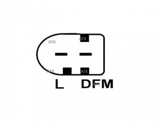

Что то не видно на нем фишки, только + и все?
Фишка есть - черный разъем рядом с плюсовой клеммой:
