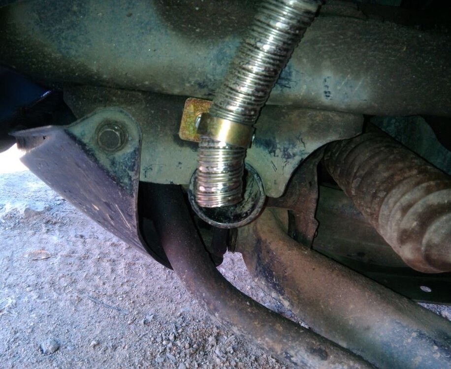

1. Снимаем часть выпуска:
2. Делаем разметку для сохранения относительного расположения половинок, а так же замеряем расстояние (по меткам).
3. Убеждаемся что новая гофра "в тему":
4. Обрезаем старую гофру и подготавливаем фланцы под новую
5. Прикидываем по месту (здесь нам понадобится измеренная нами длинна по меткам, что бы новая гофра села на фланцы до нужной длинны):
6. Когда подготовительные работы закончены, идем под машину, ставим половики выхлопа на место, а между ними новую гофру ... прихватываем ее сваркой в 3-4 местах с обеих сторон (таким образом новая гофра фиксируется в не нагруженном положении, без перекосов и т.п., а значит прослужит дольше):
7. Все снимаем и провариваем "на чисто":
8. Устанавливаем в авто и радуемся жизни:

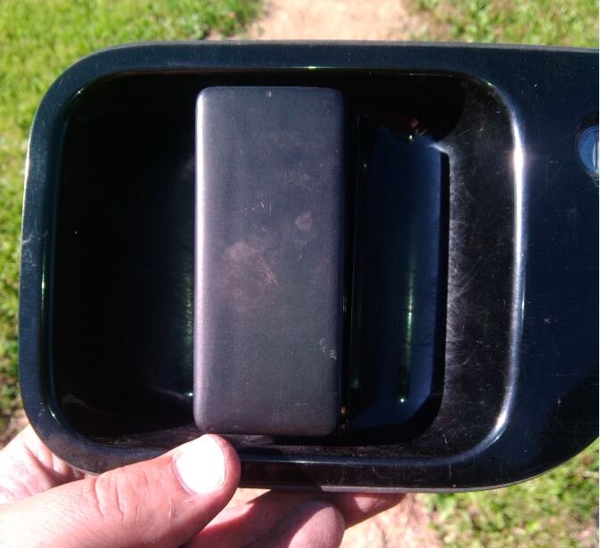

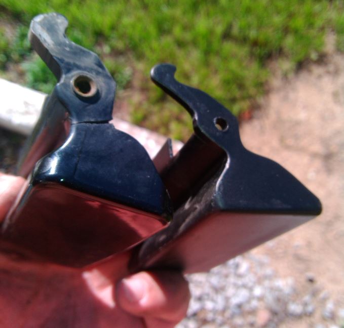

Ну вот и первая поломка за два года постремонтной эксплуатации...

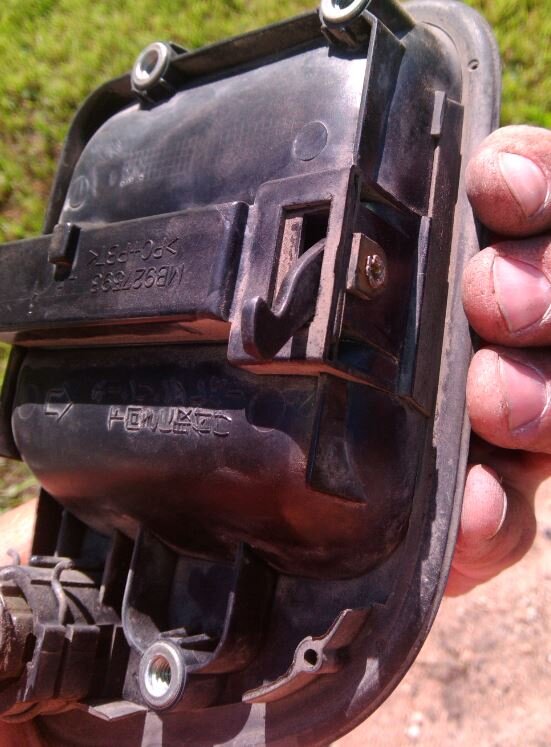

В один прекрасный день отказалась открываться сдвижная дверь с внешней стороны, с внутренней все хорошо... Беглый осмотр выявил причину - ручка (родная, пластиковая) дала слабину, не отламалась совсем, но треснула в двух местах... Но У НАС БЫЛО :-) а была у нас с год назад приобретенная здесь на форуме, металлическая ручка, каталась в бардачке и ждала "кончины" своей предшественницы... и дождалась...
Внешне не "один в один" или "точь в точь" :-), но похоже:
Ставится достаточно просто, все будет понятно когда возьмете в руки, сложность была только во "впендюривании" на ось ручки возвратной пружинки... там то же все будет понятно, только жутко неудобно... минут 20 потрачено только не нее. Для замены придется снять обшивку сдвижной двери. Выглядит новая ручка в корпусе так:
post-14353-0-67136900-1507169758_thumb.jpg post-14353-0-66436400-1507169770_thumb.jpg
На авто выглядит как родная, только матовая (надо будет как нибудь глянцем залить) и холодная на ощупь :-)
В целом доволен, работоспособность двери восстановлена, теперь ручка переживет авто :-)

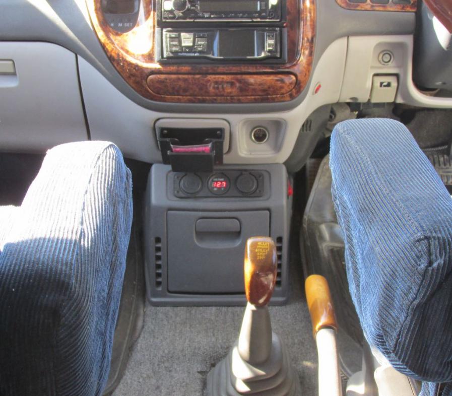

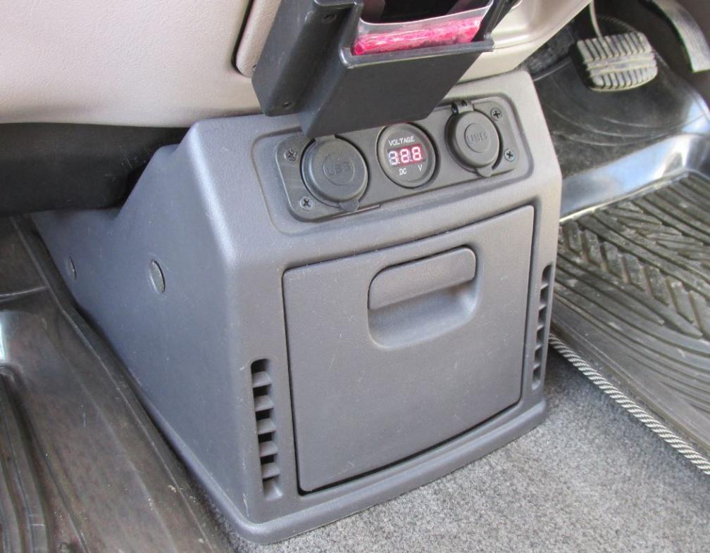

Продолжаю "рестайл" :-) обзавелся консолью с бардачком от рестайла:
Было так:
Стало так:
post-14353-0-98546200-1507170576_thumb.jpg post-14353-0-93092100-1507170589_thumb.jpg post-14353-0-76151000-1507170600_thumb.jpg
При  приобретении, необходимо покупать консоль с арматурой и воздуховодами, стыкуется с дорестайлом одни в один...
Доволен.

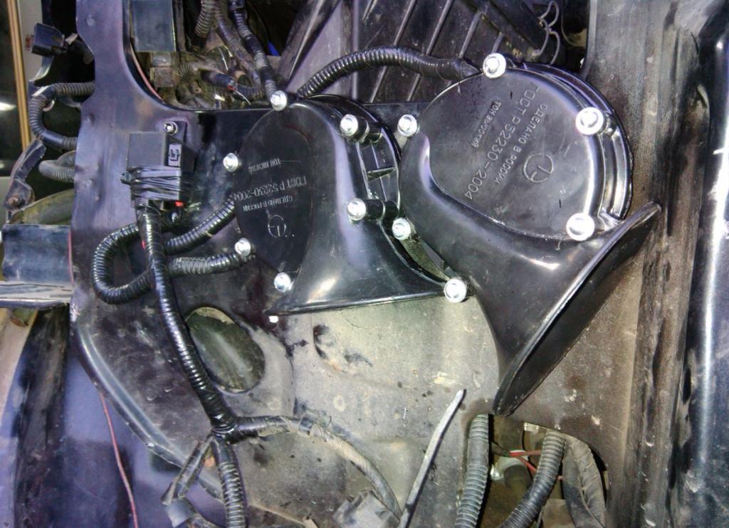

Хоть у меня и стояли с Японии не родные клаксоны, а какие то тюненые Суми-туми-хуни :-)
Реакция пешеходов на клаксон, меня катастрофически не устраивала... да и временами звук раздавался как то нехотя, с хрипотой что ли ...
Задумался. Начал разбираться, в панели предохранителей (что под капотом у правого борта) реле клаксона не оказалось!!! Отсоединил оба клаксона и посигналил... тишина... никакое реле не срабатывает!!! печалька, ток то там хороший (ампер 15 наверное) ... вот контакт на руле и обгорает, отсюда милли задержка и микро хрипота :-)
Вооружившись клаксонами от Волги (оригинал или китайские определить не удалось, так как собака след не берет - все один в один с оригинальными из интернета, но веры нет) ... высокий+низкий тон+реле+предохранитель установил под бампер со стороны правого борта:
Счастлив... Звук благодаря реле резкий, четкий... сигнал приятный уху и соответствующий рангу Делики...

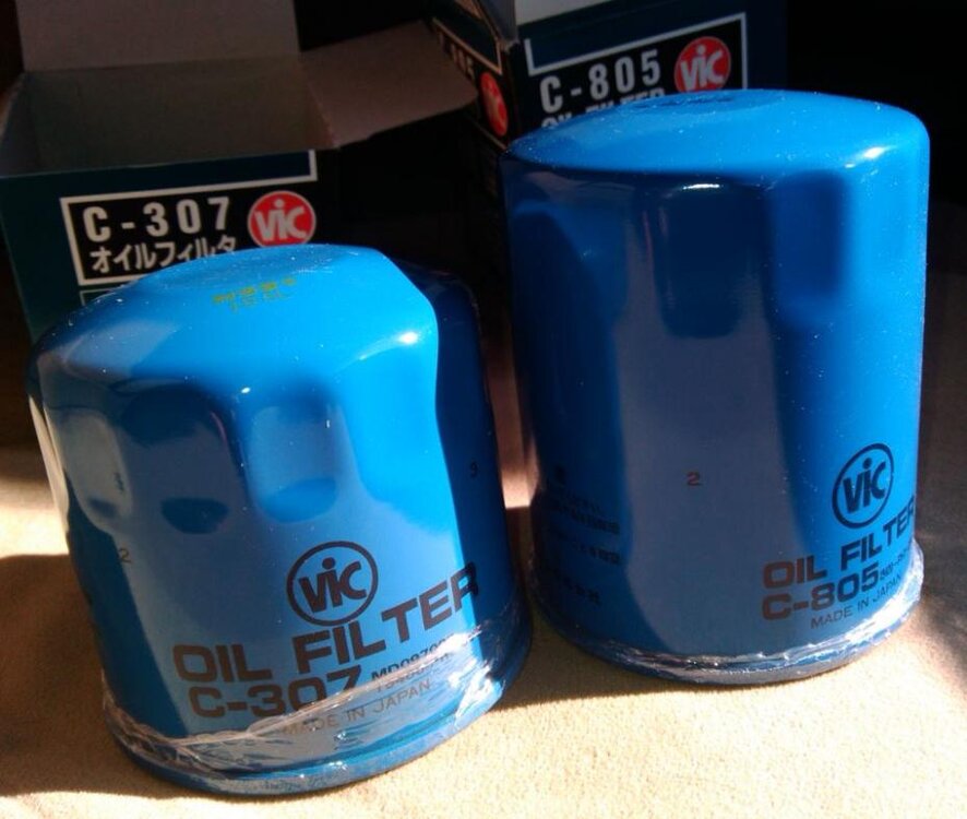

При очередной замене масла в ДВС, вспомнил что как то попадал на фильтр большего размера (мне Экзист как то по ошибке прислал)... В этом вопросе, то чем больше - тем лучше :-) Чуток копнул... есть результат... Учитывая что много лет пользуюсь фильтрами VIC искал что то из их линейки... в общем представляю:
Все один в один, только высота чуть больше, даже с моей проставкой под сенсоры прекрасно встал (можно еще один такой засунуть :-))
Рекомендую... Номера на фото.

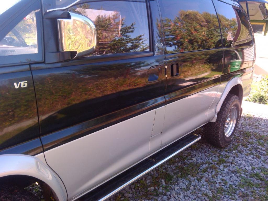

Как то заикался о тонировке крыши, но не показал, исправляюсь:
Было:
Стало:
Ощущения замечательные... "тыковку" печь стало гораздо меньше...

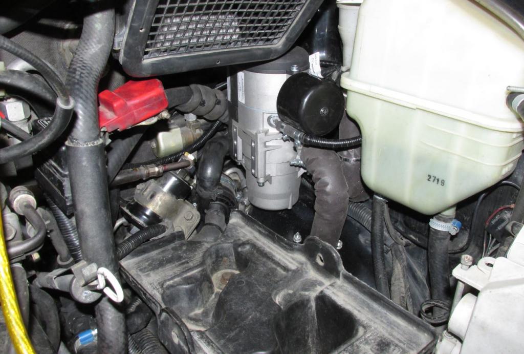

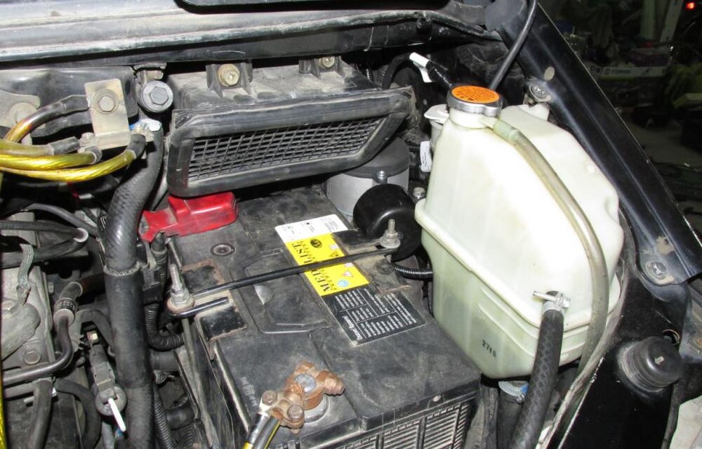

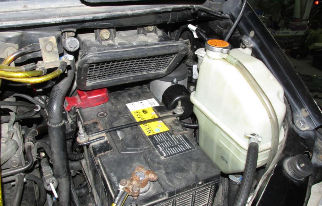

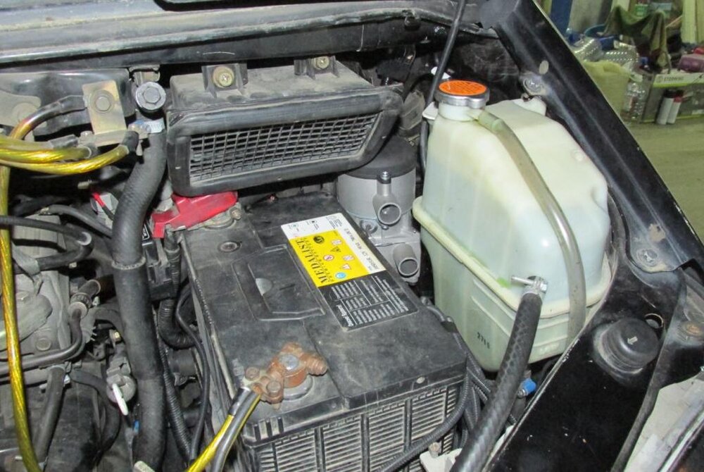

Куда ставить решал несколько дней... из них пол дня (часа 3-4) ходил вокруг машины с Бинаром в руках :-)

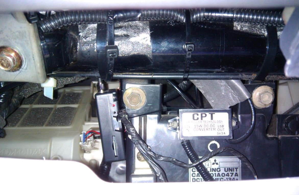

Решил ставить вместо адсорбера... за аккумулятор...
Адсорбер я выкинул в начале лета ... вместо него одел пластиковый топливный фильтр, а шланг с фильтра кинул за борт... все лето заправлялся до полного бака, в отпуске катался по сопкам... спуски... подъемы... запаха бензина не было, переливаний не было... поэтому при установке Бинара фильтр этот я выкинул а шланг кинул напрямую на дросельную заслонку...
Подогреватель до конца не установлен... осталось впуск выпуск и ПУ подключить, вот пара фоток:
post-14353-0-04584100-1507895573_thumb.jpg post-14353-0-72171200-1507895582_thumb.jpg
Изменено пользователем S.Т.А.L.К.Е.R.

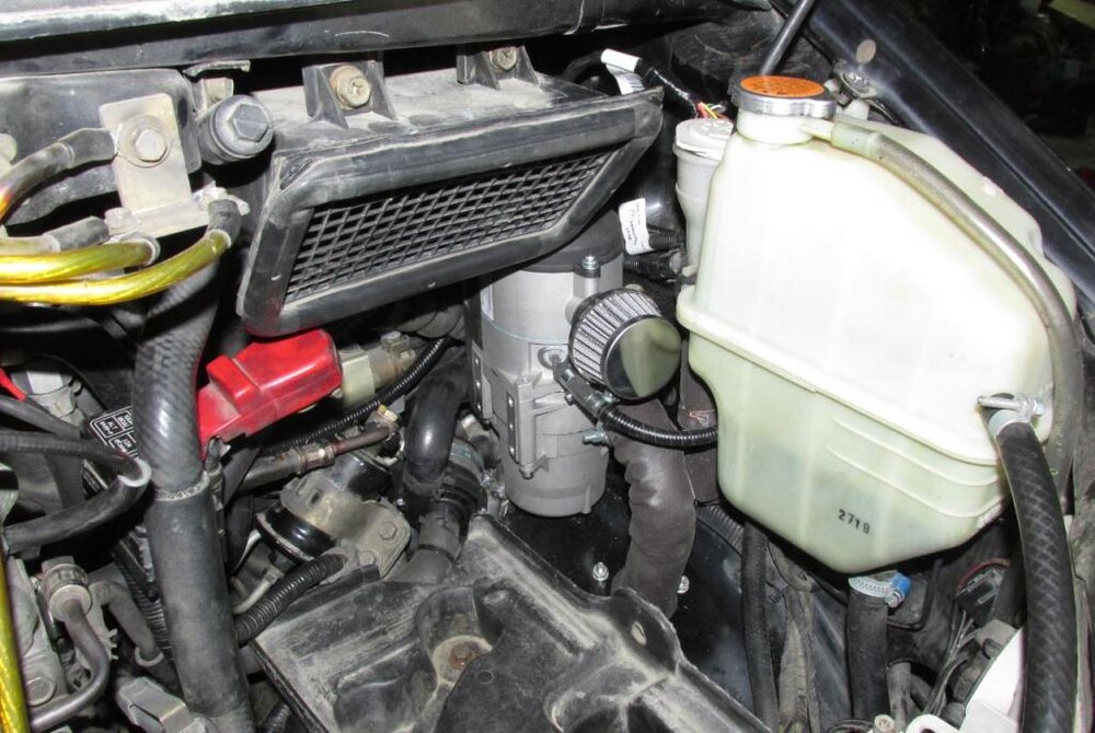

Продолжаю...
post-14353-0-57329000-1508067923_thumb.jpg post-14353-0-37047200-1508067932_thumb.jpg post-14353-0-02178100-1508067942_thumb.jpg post-14353-0-07450200-1508067952_thumb.jpg post-14353-0-97221700-1508068049_thumb.jpg
Фильр - нулевик :-) защита от воды - колпачек от балончика краски :-)

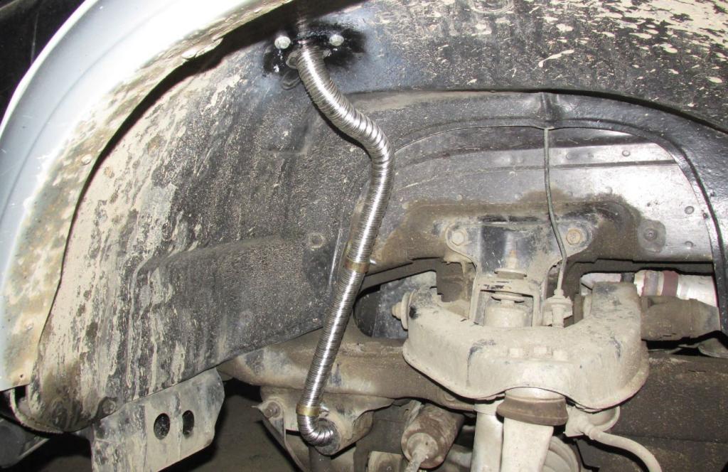

Выхлоп - самое спорное решение, но пока так... хочу посмотреть как сильно будет прогреваться балка в которую я засунул трубу ... если никак или сильно то обрежу и направлю выхлоп в пол... если труба в крыле будет греться не сильно, то вообще обрежу выхлоп по крылу...

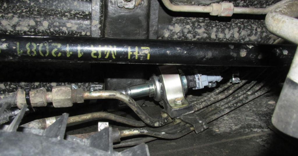

Топливный насос перед баком, под днищем за торсионом...
Топливная магистраль дополнительно завернута в тюбинг и перемотана изолентой...
Пока не запускал, результатом компоновки доволен, посмотрим какие недочеты выявит эксплуатация....

Класс!!!, особенно колпачёк на нулевик!))
З.Ы. Но на взгляд поближе, как-то высоковато котёл встал, не кажется?
Изменено пользователем melPV
В 16.10.2017 в 12:28, melPV написал:
Несколько дней тестовых запусков проблем не выявили, прокачка нормальная, завоздушивания нет, пускается гораздо быстрее чем "компакт" ... прогрев с -5 до +68 за 20 минут... Позже выложу фото куда воткнул пульт и модем...
Из всей этой схемы единственное что изменю, так это уберу выхлоп из трубы (опоры двигателя, что поперек стоит) ... т.к. толку от этого мало, труба прогревается очень слабо (рука после 20 минут подогревателя терпит 5-6 секунд), соответственно ничего вокруг не прогреет, даже рулевую рейку, а вот конденсата из нее гора... обрежу выхлопную у защиты...

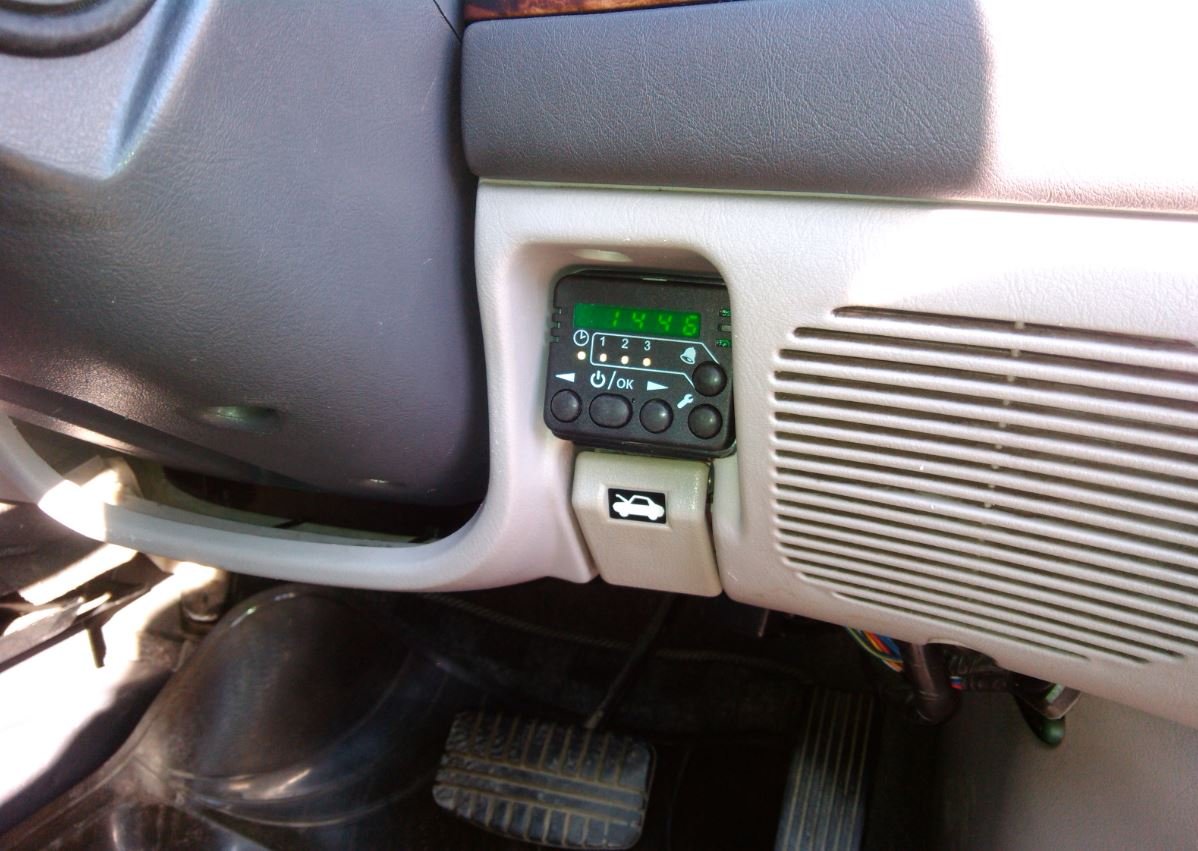

Модем разместил за бардачком ... ходит молва что гад может подвисать ... в общем для удобства доступа...
Пульт кучеряво встал у открывашки капота, чуть-чуть крепежную рамку доработал напильником :-)
Выхлоп теперь так:
Фото врет :-) реально выхлоп не дышит в стабилизатор... струя проходит впереди слева и его (стабилизатор) не нагревает...
Все работает, запуск с 1-2 качка бензонасоса.
Доволен. Ну а как будут развиваться события - покажет время.

приобрел вебасту у Ока859 на делику булку 6g72 - начал установку. Такой вопрос - посмотрел справа за бампером та ниша в которую рекомендуют ставить, но мне не очень нравится т.к. врезаться прийдется к печке возле акб т.е с противоположной стороны. Поэтому  длина шлангов большая и потери тепла соответственно. А слева такая же ниша под фарой но там стоит дополнительный радиатор на АКПП паралельный основному в радиаторе. Вот и думаю а не перенести ли доп радиатор в право - а вебасто установить вместо него. тогда и врезка рядом в систему охлаждения и топливопровод.
konushin, не вопрос, можно. Но я еще не переносил. Мысль была радиатор АКПП влево, в нишу справа занять радиатором масла ДВС... учитывая эти соображения я при установке подогревателя и стремился нишу не занимать... Ставь вместо адсорбера.
5 часов назад, S.Т.А.L.К.Е.R. написал:
адсорбера нет, но места там мало, снизу фильтр топливный, сверху воздушный канал с заслонкой, и акб большой стоит. короче и так и так мерил. поставил справа в нишу как рекомендовали - не стал радиатор акпп переносить, а то мудрить с изгибом шлангов и на вебасту и на новом месте радиатора акпп.
че то схему на делику системы охлаждения ни где не нашел.
вроде как вычислил что надо разрывать шланг который идет на сбросной клапан - это подача на переднюю печку из двс- так - нет?
помпу воткнул между акб и левой фарой - внизу, шланги пропустил через технологическое отверстие и под масляным радиатором акпп потом вдоль трубок внизу радиатора кондера переднего перед осн радиатором.
Это по поводу места... Да все в притык, и это Бинар, но говорят он очень похож на Вебасту... да я и думал что Вебаста поменьше будет... Ну да ладно...
Где поставил помпу - по барабану, главное что бы в системе охлаждения она стояла ПЕРЕД подогревателем и не выше него.
Приемлемых мест для врезки в систему охлаждения на 6G72 всего три:
1. В патрубок идущий из верхней трубы (той которая с датчиками) ДО пластикового тройника (того, что служит разводкой на расширительный бачок).
2. В патрубок уходящий под впускной коллектор над левой головой СРАЗУ ЗА вторым пластиковым тройником (тем, что служит разводкой с расширительного бачка).
3. В патрубок задней печки ( в месте выхода его из двигателя под пузо).
Вариант 3 я бы использовал только при установки подогревателя у вакуумника тормозов, как ставят дизелисты.
Вариант 2 вообще самый оптимальный в плане циркуляции ОЖ. И в моем варианте с этим вариантом минимальна длина дополнительных патрубков.
Тебе скорее в пору вариант 1.
Два главных недостатка отмечу при твоем варианте установки:
1. Огромная длина дополнительных патрубков и их прохождение в месте  интенсивного обдува набегающим потоком ледяного воздуха. Сложность прокладки, особенно в местах прохода через края отверстий в металле, опасность перетирания.
2. Гораздо более длинная магистраль топливопровода, при этом тебе придется его вести из бака:
- или справой стороны перекидывая его под пузом слева на право;
- или перекидывать над двигателем в районе дворников;
- или тянуть вдоль левого борта и проводить вместе с дополнительными патрубками охлаждения спереди радиаторов.
Все три варианта (особенно 2 и 3) кажутся опасными.
В моем варианте, длина дополнительных патрубков охлаждения всего в районе 60 см. А топливопровод проходит вдоль штатной топливной магистрали к топливному фильтру и уже от него маленький завиток сантиметров в 30 непосредственного к подогревателю.
Прости что Я-каю и критикую... Всем хочу добра.
