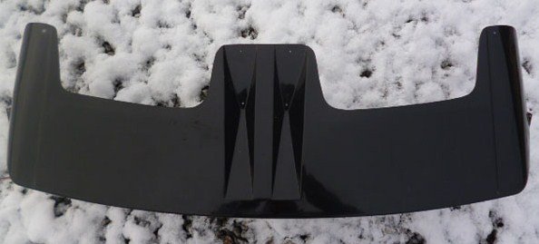

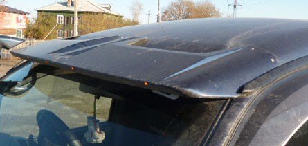

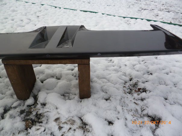

S.Т.А.L.К.Е.R. Опубликовано 27 апреля, 2018 Автор Жалоба Опубликовано 27 апреля, 2018 Вот, как обещал, фото стекла с зеленоватым оттенком относительно боковых с коричневым оттенком. За одно хвастаюсь приобретением - козырьком от Димы Dimzona... При установке использовал вытяжные резьбовые заклепки, такие: Классная штука - рекомендую. Перед установкой в отверстие, клепки смазывайте герметиком, что бы водичка не как-кап.... Получилось очень здорово, но вот с креплением самых краешков козырька пришлось повозиться. Как я не двигал козырек выше или ниже идеальной посадки добиться не удавалось, геометрия все же козырька не идеально подогнана. После того как устраивающее меня положение все же нашлось, оказалось что краешки козырька приходятся на молдинги крыши и причем внахлест... жаль не сфотал это дело - третьей руки не хватало но выглядело явно не по фэншуй. В общем снял молдинги полностью, заодно обновил двухсторонний скотч на них. И посадил краешки козырька на шурупы... клепеи туда не лезли, металл получается на стуке панелей... но шурупы сели отлично... предварительно намазал шовным герметиком... его еще мазнул под край козырька перед затяжкой шурупа. А молдинги после замены скотча, немного подточил с края, что бы они легли на краешек козырька и при этом не топорщились, приклеил так же на шовный герметик. Получилось очень эстетично. Вроде. Цитата

S.Т.А.L.К.Е.R. Опубликовано 28 апреля, 2018 Автор Жалоба Опубликовано 28 апреля, 2018 @АЛЕКСЕЙ222 Привет. При моем росте 182 см в прыжке при нормальной посадке на водительском месте... козырек ворует 2-3 см сверху. Тонировочная полоса шириной от 10 по центру до 16 см по краям находится гораздо ниже... неудобств никаких, но и какой либо офигенной помощи от бликов и т.п. не заметил. Зато заметил что после пыльного дождичка или обильной утренней росы с козырька падают капельки на лобовое и оставляют подтеки... но внешний вид с ним супер, так что все придирки. На скорости 120 против порывистого ветра до 17 м/с (по словам синоптиков) ничего не оторвало. Существенного снижения аэродинамики не ощущаю. Цитата

S.Т.А.L.К.Е.R. Опубликовано 4 мая, 2018 Автор Жалоба Опубликовано 4 мая, 2018 @VladimirI Да, все дело в моментах включения передач, дизельный блок это делает раньше. Например на родном блоке 4-я идет с 40 км., а на дизельном вышло с 33 км... @miTRI4 Пользы, как я и писал по мне так ноль, кроме внешнего вида... но и тут все фломастеры разные... вот @melPV не нравится, а я ну просто в восторге сосед по гаражу на делике пол часа вокруг ходил, лицезрел, потом попросил телефон Dimzona - тоже решил заказать. Но реальной пользы пока не заметил, если замечу дам знать, но его из салона не видно, видно только 2-3 см. краешек. Цитата
