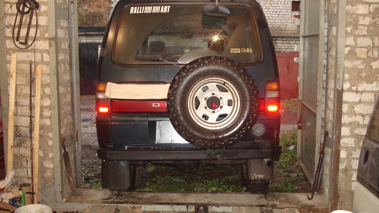

BobbyJR Опубликовано 25 октября, 2010 Автор Жалоба Опубликовано 25 октября, 2010 (изменено) вопрос по электрике решился, но разьём китайской чуть меньше и поэтому иногда не контачит.. но большую часть времени работает. так же летом на станции при очередной замене нижних шаровых попросил провернуть торсионы, машина стала выше и мягче, и кажется шаровые живут. уже больше 8 тык и нормально. сейчас делаю железный бампер, чтобы на него вешать фапркоп, а то он висел на месте задней трубы и подножка задняя не выдержала перевозок квадрика и начала прогибатся. хочу повесить зауженый гнутый типа швелера на место бампера, крепить буду на двух выходящих квадратах которые будут крепится уже к "раме" снизу упираясь в серьги рессор, а к ним уже швеллер на болтах, а к нему форкоп. как сделаю фото покажу. в планах перекинуть туда же и запаску на задний бампер, а то как подумаю если её в говнах вытаскивать надо будет лёжа брюхе, это кажись раскопки.. какие есть мысли как лучше закрепить бампер.. Изменено 25 октября, 2010 пользователем BobbyJR Цитата
серыйеж Опубликовано 26 октября, 2010 Жалоба Опубликовано 26 октября, 2010 Смотри, а там сам придумаешь, если не понравится. Правда под фаркоп надо усилить, у меня такой задачи не стояло. Квадратная труба на 80, стенка 4, лист 6, сварка, болгаринг, всё на штатные места. Под запаску крепление от Пыжика на разборке, калитка - квадрат на 60 + точенка шарнир на калитку и два опорных подшипника внутр. диам на 32. Цитата

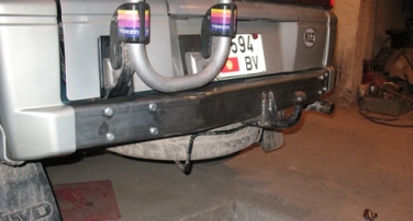

BobbyJR Опубликовано 30 октября, 2010 Автор Жалоба Опубликовано 30 октября, 2010 Пока вот что получилось. металл 4ка, внутри усилен, крепили на балках которые вварили в раму и верхнее крепление рессор, испвтание прошёл, машину за него подняли легко.. даже не шелохнулся. задача фаркопа таскать прицеп с квадриком. Цитата
серыйеж Опубликовано 22 ноября, 2010 Жалоба Опубликовано 22 ноября, 2010 В принципе все что делалось описал. ,. Крайние крепления к кузову - это вертикальные толстостенные трубки, через них на штатное место вкручен болт М6-100. Цитата
