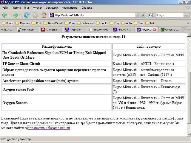

LeoLex Опубликовано 22 августа, 2007 Жалоба Опубликовано 22 августа, 2007 ТО Befs,код если правильно считал,то он помимо перечисленого тобой ещё и говорит о неисправности ЭБУ,если 100%уверен что датчик положения рычага управления ТНВД,то у меня есть,до тебя не так уж далеко отправить,пиши в личку.Насчет твоего вопроса о ТР-сенсоре,могу лишь задать встречный вопрос,а где ты нашел инфу про него???Сколько занимаюсь ремонтом про такой не слышал,и ещё ТР это латиница или киррилица? ТО STEP,ищи в рычаге замыкание,если все скорости есть,но горят предохранители,то это что-то с проводкой в рычаге,попробуй снять код ошибки,если не покажет ничего,то точно рычаг.Советую не затягивать решение этой проблемы,в следующий раз может замкнуть не так удачно как до этого..........тогда уже будешь искать ЭБУ. Удачи всем! Цитата
Befs Опубликовано 23 августа, 2007 Автор Жалоба Опубликовано 23 августа, 2007 LeoLex, что датчик мертвый - уверен, концы резистора звонятся ОК, а с бегунка на середине рабочей зоны обрыв появляется, по краям ОК. В выходные попробую его распилить, но сначала вопрос, как себя будет вести машина если с этого датчика будет сниматься постоянное напряжение? Например, 2,5в, то бишь как бы педаль нажата на 50%. Идея, если не найду на разборах такой-же, спилить шляпку, под ней, зуб даю, все будет прекрасно видно, всех делов поджать бегунок, крышку можно будет посадить назад на герметик. Мне не денег жалко, менять в любом случае буду, просто не верю, что помер насмерть, и люди, у кого аналогичная проблема, может кому поможет. ТР-сенсор - буквы латинские, а где взял, в первом моем посту в этой ветке скрин выложен и ссылка откуда расшифровка. LeoLex, в личку скоро стукнусь. Цитата

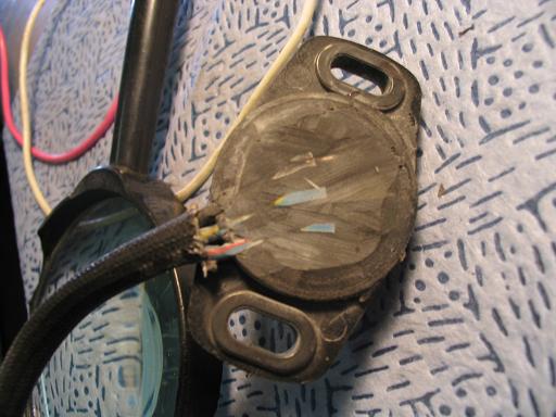

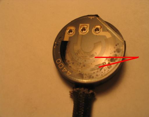

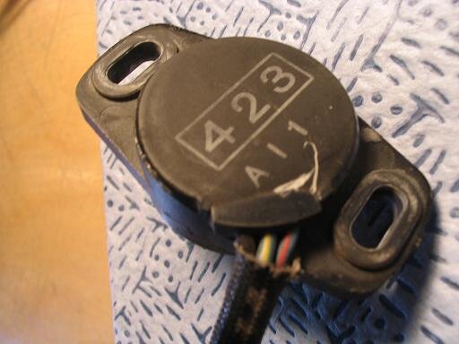

Befs Опубликовано 25 августа, 2007 Автор Жалоба Опубликовано 25 августа, 2007 Mishyta я обзвоню разборы, но нужна фотка датчика и что на нем написано, продавцы не рубят, говорят, приезжай и надо им пальцем в деталь тыкать. По теме. Отчет. Сегодня по дороге на работу лампочка моргала уже почти не переставая. Ну и распилил таки я его. Вот после снятия: Лицевая сторона: Раньше я разглядывал его на предмет как разобрать, но только в этот раз обратил внимание, что на лицевой строне, там где надписи - это не пластмасса, а что-то типа холодной сварки. Хорошо что заметил, потому что по плану было пилить шляпку под корень проушин. Цитата

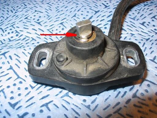

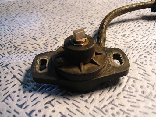

Befs Опубликовано 25 августа, 2007 Автор Жалоба Опубликовано 25 августа, 2007 Решил снимать этот слой сварки. По хорошему, не торопясь, надо по буртику вкруговую процарапывать резачком, но времени было очень мало, решил снимать на наждаке вместе с буртиком. Дошел до проводов: Хорошо видно соединение буртика с этим верхним слоем. Аккуратно скальпелем начал отделять буртик от сварки, когда показалось, что все отделилось, снял стопорную шайбу с вала бегунка: И попытался как-то вытащить сердцевину. Фиг вам, не идет. Цитата

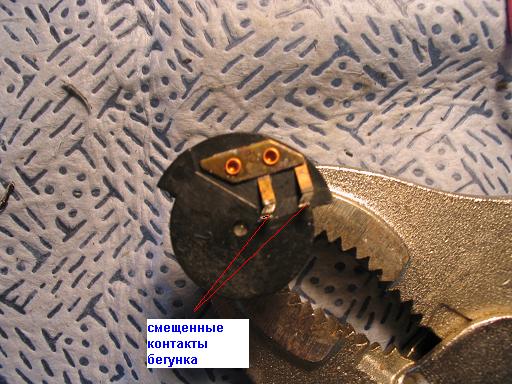

Befs Опубликовано 25 августа, 2007 Автор Жалоба Опубликовано 25 августа, 2007 Подцепить нечем, скальпелем особо тащить нельзя, сломается кончик, что-то крупнее - сломается буртик. В конце концов даванул на вал в тисках, предварительно под проушины подложив упоры. Вот он какой изнутри, оказывается: А вот сам резистор, его тело: Хорошо видны пятна грязи и царапины от контактов, выработка (показана красными линиями). Промыл и сам корпус, и резюк, и бегунок. Везде свернувшаяся окаменевшая смазка. Цитата
Befs Опубликовано 25 августа, 2007 Автор Жалоба Опубликовано 25 августа, 2007 Задача свелась к тому, чтобы сместить контакты бегунка ближе к оси вращения, туда, где нет выработки. Кто раньше не видел переменного резистора изнутри, поясняю, контакты представляют собой тонкие упругие проволочки, прикрепленные к пружинным полоскам, типа плоских щеточек, кончики изогнуты в форме лодочек, тогда получается нецарапающий контакт. Их надо отгибать в нужную сторону чем-нить острым и тонким, по одной, сохраняя их параллельность в плоскости отгибания. Честно скажу, морока, пить до операции не рекомендуется . Вот результат: Если у кого-то не получится просто так выдернуть из корпуса резистор, придется тоже чем-то толкать, типа тисков, имейте в виду, что таким образом эти щеточки плющатся и деформируются, если резистор плохо отделен от буртика, то можно их так расплющить, что восстановить будет проблематично. Далее смазка, рабочих поверхностей контактов на бегунке и на резисторе в том числе, обратная сборка, вклейка резистора в корпус, герметик поверху. При вклейке, если клей хороший, есть только одна попытка, так как в корпусе и на резисторе есть центровочные выступы, если промазал - выдирать резистор из корпуса будет тяжелее, чем при разборке. Не очень красиво. Хотелось, конечно, заклеить чем-то похожим на оригинальный материал, но холодную сварку применить не решился, все, что я раньше встречал - при нагреве из сварки превращается в пластилин как минимум месяц после применения, то бишь боится температуры. Поставил на место. Пока делался датчик - скидывал клеммы для обнуления буфера ошибок. Завожусь, трогаюсь, о блин, а лампочка опять моргает. Ну, думаю, LeoLex накаркал, ЭБУ навернулось... :ispug: Забыл разъем подключить :uga: До дому доехал, вродь победил моргалку, теперь можно спокойно искать замену. Цитата
