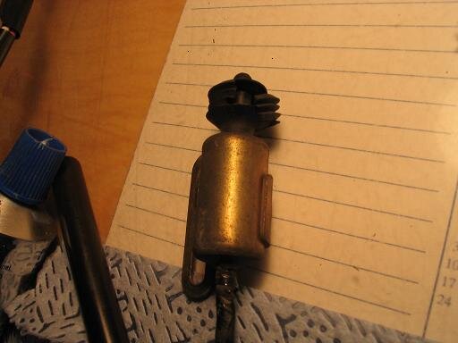

Как он снимается? я вчера не успел до темна.
На самом ТНВД с боку в него упирается рычаг при нажатии полного газа регулируется отпусканием двух болтиков и двиганием в прорезях для этих болтиков.

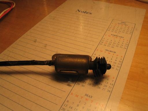

Вот он, виновник торжества. Винты, которые надо отпускать для регулировки - они же и крепежные, снять оказалось довольно просто, надо только очень короткую крестовую отвертку. Может, не очень видно, но защитный чехольчик основательно продран, и на ощупь это уже не резина, а нечто закаменевшее и крошащееся в руках.
А не распилить ли его (по опыту датчика акселератора)? post-1749-1188057698_thumb.gif
Если что, потом можно будет обернуть место распила фольгой и запаять.

Датчик кикдауна, распилил, прочистил контакты (там все просто как ...) никакой коррозии, только грязь, запаял. Но лопухнулся малость, возвратную пружину растянул и перестарался, ну да фиг с ним вроде, а вот когда запаял, понял, что она там теперь не ровно стоит, а змейкой, и ход выключателя сократился вдвое. Исправимо, распаяю, поправлю.
