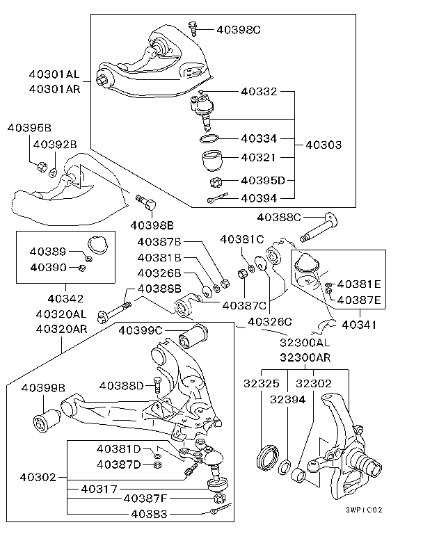

Не знаю как на булке а на кирпиче игольчатый подшипник стоит в нутри шахты куда вставляется привод получается на ступице три подшипника два конических основных и один игольчатый у меня как то тоже обойма на игольчатом разлетелась и стук и скрежет был поменял все прошло
На булке передняя ступица такая же как и на кирпиче
Игольчатый подшипник это деталь 32302

Рассыпался игольчатый подшипник на приводе (установлен в ступице).
21 час назад, михалыч алт сказал:
