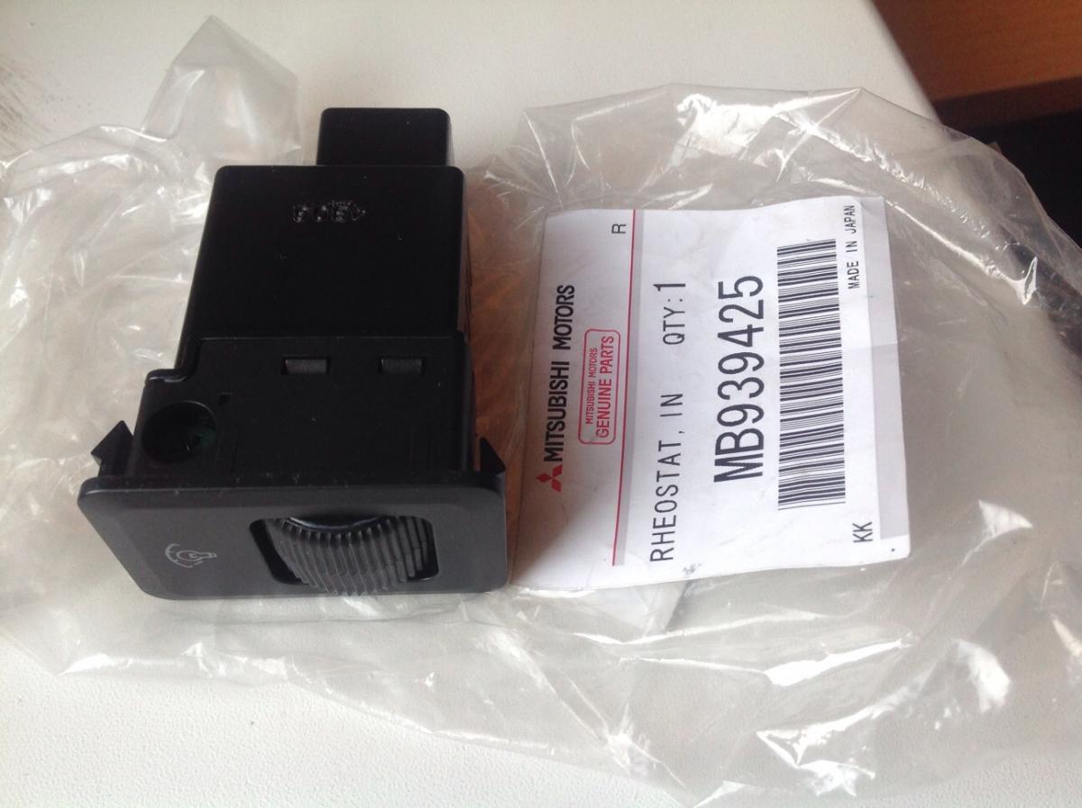

KlimCD Опубликовано 28 декабря, 2013 Жалоба Опубликовано 28 декабря, 2013 Андрей, лови : МВ 939425. Цитата

Navi Опубликовано 17 марта, 2014 Автор Жалоба Опубликовано 17 марта, 2014 (изменено) Реостат пришел только с 6-го раза!!!! через автодок! Доберусь до дома, установлю. Надеюсь, в моей комплектации есть фишка в проводке. Изменено 28 марта, 2014 пользователем Navi Цитата

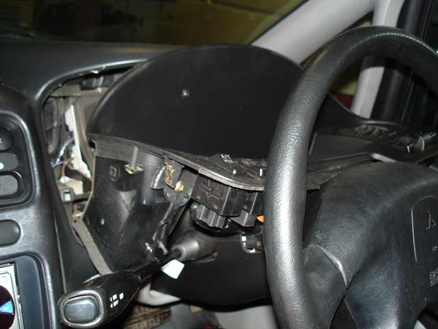

Navi Опубликовано 28 марта, 2014 Автор Жалоба Опубликовано 28 марта, 2014 (изменено) Сегодня было свободных пол часа, решил воткнуть реостат. Снял приборку, окрутив два самореза, как на фото( фото из темы Roxera, надеюсь не обидится, что я им воспользовался). Все обыскал, но фишки для реостата не нашел Может кто подскажет, где она там примотана??? Времени не было разобрать кожух рулевого- может она там??? Изменено 28 марта, 2014 пользователем Navi Цитата
dmig Опубликовано 28 марта, 2014 Жалоба Опубликовано 28 марта, 2014 @Navi, нет её там. Как я и говорил. Судя по тому, что в каталоге я не могу узнать номер реостата для своей машины (деталь не применяется), у моделей с реостатом отличается проводка торпеды. Так что открывай книгу, схемы электрики, на странице про реостат. Ищи, к каким разъёмам он подключен. Дальше ищи эти разъёмы под рулём, в блоке коммутации или предохранителей. Смысл следующий: где-то есть провод -- общая точка массы для всей подсветки, надо его найти, разрезать (или просто убрать перемычку) и вставить туда новый разъём для подключения реостата. Цитата
