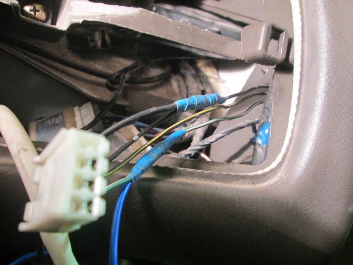

_Жека_ Опубликовано 29 марта, 2014 Жалоба Опубликовано 29 марта, 2014 (изменено) Вот если кому пригодится-место выхода фишки для реостата из жгута Не совсем хорошо видно место выхода проводов из жгута но хоть район поиска понятен Изменено 29 марта, 2014 пользователем _Жека_ Цитата
_Жека_ Опубликовано 4 апреля, 2014 Жалоба Опубликовано 4 апреля, 2014 @Navi, Не знаю решил ты проблему с подключением реостата или нет- сегодня на работе сдернул крышку с передних приборов -там тоже как у тебя фишки под реостат нет ,Делика PD-6W 2005 г но жгут с проводами откуда у мня выходит фишка присутствует на том же месте и провода в нем с той же окраской(зеленый с белой полосой ,черный с желтой и черный с серебр кольцами) ну прозвонить придеться..Опять же фишку родную искать для кнопки...хз где Цитата

dmig Опубликовано 17 июня, 2015 Жалоба Опубликовано 17 июня, 2015 (изменено) Недавно потрошил проводку от булки. В этой проводке реостата не было, а на машине, куда она предназначалась - был. Поэтому разобрался, что нужно сделать. Рассказываю, как воткнуть его, если не было изначально: - ищем под торпедой разъём-перемычку D-15, как на фото, должен быть примотан к балке сразу за приборной панелью (возможно, придётся снять торпеду) - находим петлю в нём между 2 и 26 контактами, чёрный провод, уходит в жгут проводки (на фото торчит вправо вверх), выдёргиваем её оттуда и разрезаем - кусок петли от контакта 2 D-15 подсоединяем к контакту 3 реостата - кусок петли от контакта 26 D-15 подсоединяем к контакту 2 реостата - контакт 4 реостата в оригинале идёт к контакту 5 разъёма-перемычки D-14 (в вашем случае этот контакт в разъёме пуст), можно подключить его к любому зелёно-белому проводу под торпедой или не подключать вообще -- это +12в лампочки подсветки реостата Схема подключения реостата на странице книги 438. Изменено 19 июня, 2015 пользователем dmig Цитата

Navi Опубликовано 24 января, 2016 Автор Жалоба Опубликовано 24 января, 2016 Пришла долгожданная фишка( теме 3-й год пошел)) ) Спасибо Сергею Сергееву. Вот только смотрю, что у реостата 4 контакта, а у фишки только три. Место четвертого- пустое Реостат по номерку с подсветкой идет. Я правильно понимаю, что в свободное гнездо фишки придется колхозить четвертый проводок? Там какие то фигурные контакты, где такие взять??? Цитата
VladimirI Опубликовано 25 января, 2016 Жалоба Опубликовано 25 января, 2016 смотрю, что у реостата 4 контакта, а у фишки только три. Место четвертого- пустое Реостат по номерку с подсветкой идет. Я правильно понимаю, что в свободное гнездо фишки придется колхозить четвертый проводок? Там какие то фигурные контакты, где такие взять??? Реостат по своей сути - это шим-регулятор, формирующей напряжение подсветки панели приборов и кнопок. На реостат подается +12В габаритных огней и масса (контакты 4 и 2, соответственно), а на выходе имеем напряжение подсветки кнопок (контакт 3). Именно от этого контакта и питается подсветка самого реостата. Итого: 1) Никаких четвертых контактов "колхозить" не нужно 2) Следовательно и дополнительные "фигурные" контакты не нужны (хотя они есть у меня отдельно) Цитата
