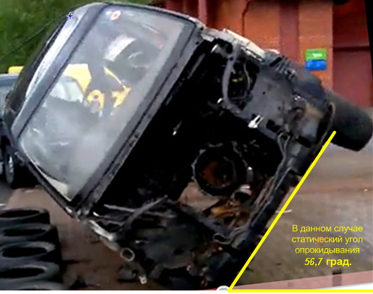

katorga Опубликовано 6 июня, 2010 Жалоба Опубликовано 6 июня, 2010 грязнуля, ну так и сколько крен был? И оператора что-то подтряхивает. Цитата

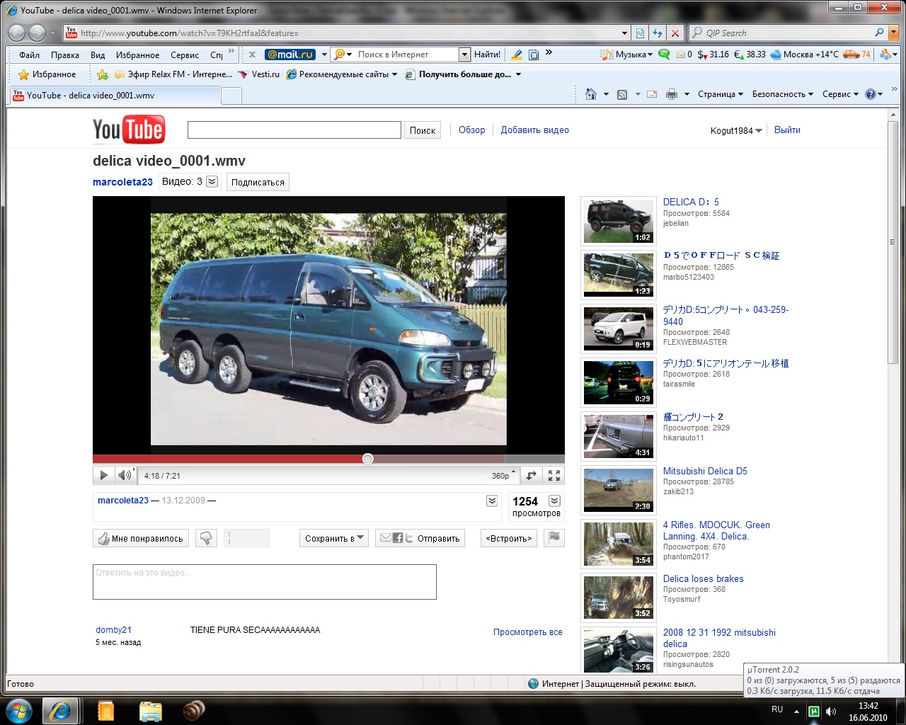

igorenya Опубликовано 9 июня, 2010 Жалоба Опубликовано 9 июня, 2010 Мне понравилось видимо на этой базе сделали если вдруг решитесь из делики сделать 6 на 6 то вот так будет выглядеть Судя по ссылке, Делика это VIP! Цитата
грязнуля Опубликовано 9 июня, 2010 Жалоба Опубликовано 9 июня, 2010 хих, пока не кренакнулся. думаю 45-60 Цитата
katorga Опубликовано 10 июня, 2010 Жалоба Опубликовано 10 июня, 2010 (изменено) Вот посчитал. Но тут нужно учесть, что начинки в авто никакой и без движка. По прошлому рачету запарка вышла. Угол не 64, а 56 град. Изменено 10 июня, 2010 пользователем Каторга Цитата
Sky Опубликовано 10 июня, 2010 Жалоба Опубликовано 10 июня, 2010 Было где то что у Делики леворукой с низкой крышей статический угол опрокидывания 41 или 42 градуса. Цитата
vol Опубликовано 10 июня, 2010 Жалоба Опубликовано 10 июня, 2010 Каторга, странно ты как-то угол нарисовал- относительно фотографии, а не асфальта... На глаз, градусов 45... Но действительно, машина то пустая! Цитата
katorga Опубликовано 10 июня, 2010 Жалоба Опубликовано 10 июня, 2010 (изменено) Sky, я кренил до 40 с канистрой 35 л. на крыше , шмурдяком в салоне кило под 150 и штурманом на штатном месте. Намека на опрокидывание не было, на такой-же угол уже без канистры, без штурмана и шмурдяка в салоне. Тоже норм. Думаю, до 50 градусов не должна опрокинуться, но лучше не пробовать. vol, какая разница для треугольника где основание? Главное - углы соблюсти. На фотке уже упрощенный вариант. Я рисовал треугольник с длинами катетов, а далее Пифагоры и синусы. Изменено 10 июня, 2010 пользователем Каторга Цитата
Sky Опубликовано 10 июня, 2010 Жалоба Опубликовано 10 июня, 2010 Каторга, 50градусов 100% не выдержит, не больше 42, уверяю, сафарь с низкой крышей и его шириной держит 45градусов, это на том же тесте что и Делика. Цитата
paul-irkut Опубликовано 10 июня, 2010 Жалоба Опубликовано 10 июня, 2010 (изменено) высока или низкая крыша - это не определяющий фактор - так как если верить тестам журнала у низкой крыши 42, соответственно при крайних точках ~ 1500 это ЦТ на высоте 675 мм, при высокой крыше - ну перенесутся 20 кг на 15 см, плюсом еще 5 кг на стенки и стойки -и что при массе 2000 кг и 675 мм высоты ЦТ? а то что добавит это 20-30 мм к высоте ЦТ - не критично!!! даже при добавлении 100мм угол опрокидывания в статике становится 42,4 - не почувствуете! в динамике тоже чуть-чуть момент инерции станет больше - но тоже на мизер - не почувствуешь. С уважением, Павел О плин, там оказывается 1695 , я как 1500 считал - спецом посмортел , так что влияни еще меньше))) Изменено 10 июня, 2010 пользователем paul-irkut Цитата
paul-irkut Опубликовано 10 июня, 2010 Жалоба Опубликовано 10 июня, 2010 Цитата vol, какая разница для треугольника где основание? Главное - углы соблюсти. На фотке уже упрощенный вариант. Я рисовал треугольник с длинами катетов, а далее Пифагоры и синусы. Есть разница - если плоскоть "рисования" треугольника не паралельна поперечной плоскости авто - и чем больше эта разница тем больше ошибка - при малых значениях - ошибка мала - можно принебречь Цитата
katorga Опубликовано 10 июня, 2010 Жалоба Опубликовано 10 июня, 2010 Диаметральная плоскость авто на фотке несколько смещена, думаю, что сильно на результат не влияет. Треугольник строил по стене дома. Цитата
грязнуля Опубликовано 10 июня, 2010 Жалоба Опубликовано 10 июня, 2010 (изменено) Существует несколько факторов которые не учитываете. 1. Общий наклон местности (он суммируется к углам). 2. Толчок (возможный но необязательный). 3. Давление колес. Чем больше давление в шинах, тем позже переворот. Каторга. Угол который ты нарисовал - минимальный. Потому как обзор камеры слева сверху. Скорее всего угол переворота в данном случае можно рассматривать около 72%. При груженой машине, учитывая рельеф и внешние факторы, предельно допустимое значение по паспорту разумно предоставить населению 42%. Изменено 10 июня, 2010 пользователем грязнуля Цитата
SHERIFF Опубликовано 10 июня, 2010 Жалоба Опубликовано 10 июня, 2010 Занимательное Водителю зачёт! Путешествуйте в Австралии на Ну и "обыденные" будни делиководов клуба и Цитата
