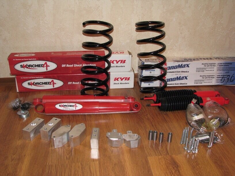

Jonik Опубликовано 8 декабря, 2013 Жалоба Поделиться Опубликовано 8 декабря, 2013 1. Лифт комплект 4" по типу самоделкина. 2. Cooper STT 33*12.5*15. 3. Передние амортизаторы поставил от паджеро-2 задние, а задние амортизаторы стоят от Сафаря Y60. 4. Пружины фирты Lovells от Сафаря Y60 передние усиленные +2". 5. Диски R15 шириной 8, вылет -26!!!! 6. Торсионы заменены на усиленные. 7. Вырезаны нижние части арокю 8. Не замерял точно, но примерно на 15см. 9. Кронштей на сдвижной двери по казахскому варианту прям в притык к колесу. 10. Фото теме галерея участников. Цитата Ссылка на комментарий Поделиться на другие сайты Поделиться

Delica_Rider Опубликовано 10 декабря, 2013 Жалоба Поделиться Опубликовано 10 декабря, 2013 (изменено) 1. Самоделкин +4", без проставок под пружины 2. Simex 35/11.5/D15 3. Задние - Lovells Safari задние +2" (перенесены нижние крепления на мосту), передние - Kyb Monomax Pajero2 задние 4. ToughDog Safari +5" передние самые усиленные 5. КРАМЗ 8j -40 6. Jaos, заводские настройки 7. Полная подрезка кузова/крыльев, что называется "до талого". 8. на много стало выше. зад, ориентировочно на 6-7" от стока, плюс размер колёс. итого ~25см (это высота кузова). просвет - логично на 3", т.е. 7.5см 9. отрицательных моментов нет. имхо, это самый грамотный лифт из виденных мной и выпускаемых серийно/на заказ. 10. хм... http://4x4.pk.ru/ima...0&sort=0&page=2 Изменено 11 декабря, 2013 пользователем Delica_Rider Цитата Ссылка на комментарий Поделиться на другие сайты Поделиться
