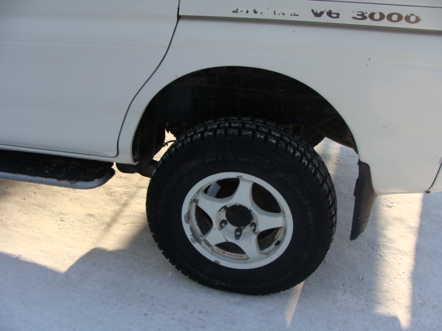

1. лифт комплект 4" собственного изготовления проставки под балку из 100 швелера, проставки
100мм под двс, проставки под шаровые 100мм заказывал у токаря, задние пружины перенёс на
мост, панару сделал из трубы с регулировкой,верхние задние рычаги сделал с регулировкой по
длине из вазовских деталей, хвост переднего редуктора поднял на 30мм, добавлял тормозные
шланги спереди и сзади, фендера шириной 100мм, кронштейн сдвижной двери увеличил,по осям
150мм.
2. Размер колес roadstone roadian mt 31x10.50 r15
3. Аморты Риф перед SA207 нижние уши на рычаге преварил пошире, зад SA215 переврил
кронштейны во внутрь чтобы не задевали чашки задних пружин.
4. Пружины родные при переносе на мост расправились.
5. диски ковка Center Line  R 15"х8.5" ET-35
6. торсионы почти в стандарте
7. подпилил маленько внизу передний бампер и низ ребра в передей арке
8. общий лифт 120мм.
9. при поворотах и попадании в ямку передние колёса задевают за саморезы брызговиков,
боковой крен 24 гр выдержал. есть раскачка, думаю из за большого профиля резины.
10. фото до и после
Изменено пользователем seryogap
