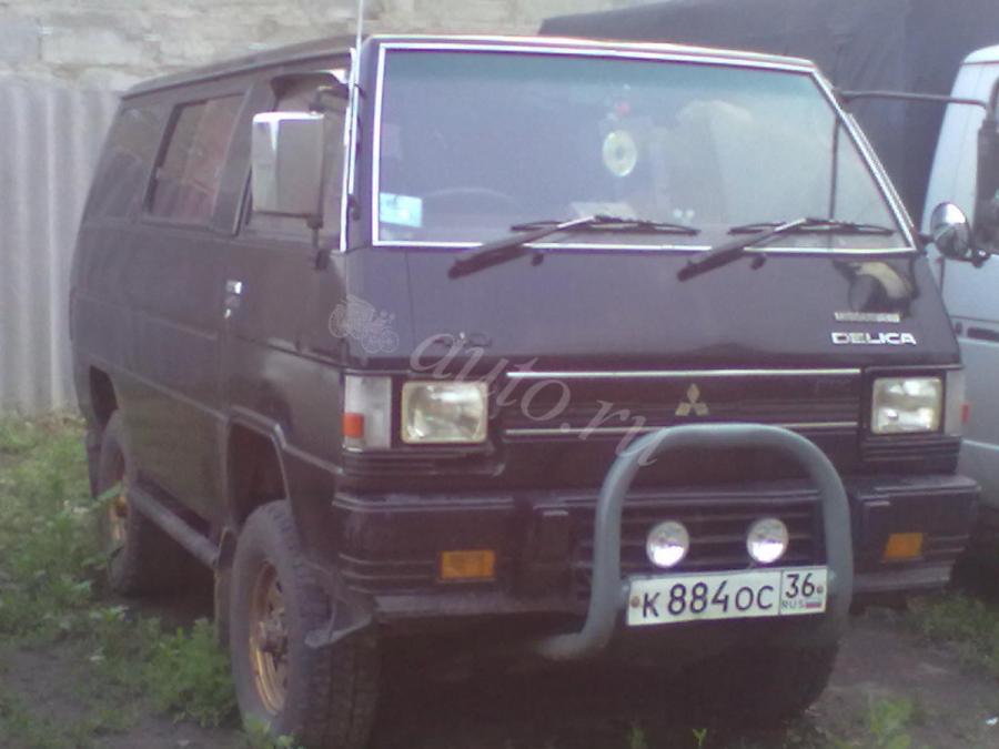

citrovod Опубликовано 8 декабря, 2013 Жалоба Опубликовано 8 декабря, 2013 у нас есть уже астраханский вариант, теперь наш - москальский в этой теме буду выкладывать вести с фронта постройки рамного монстрика. в связи с отсутствием в данный момент места под постройку, постройка отдана в "надежные" руки. в данный момент машина оформлена, перевезена (спасибо Лялику)к Гектору с Печкиным! что имеем - кубик 83 года рождения, черный. мкпп, парт тайм, мосты без лока 4.6, 4д56 что намереваемся сделать: мосты - паджеро СС 5.2 пневмоблок раздатка СС коробка - автомат тормоза на 15" от "булки" 2 генератора интеркуллер колеса 33-36" после постройки "кузова" - постройка салона... Цитата

citrovod Опубликовано 31 мая, 2014 Автор Жалоба Опубликовано 31 мая, 2014 вести с полей поставили мост 5.2 с блоком. двигатель смещен вперед... поставлен СС... собирается! скоро..скоро! Цитата
Craig Опубликовано 31 мая, 2014 Жалоба Опубликовано 31 мая, 2014 Надо заехать глянуть. Кардан есть, или крестовина раздатки сразу в мост подключена? Цитата
