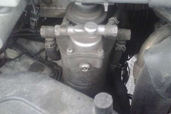

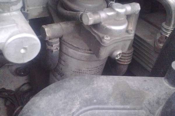

По случаю достался фильтр от Патрола с конструктивно встроенной обраткой, перенес его с штатного места на вакуумный усилитель, через пол часа езды фильтр становится теплым.
