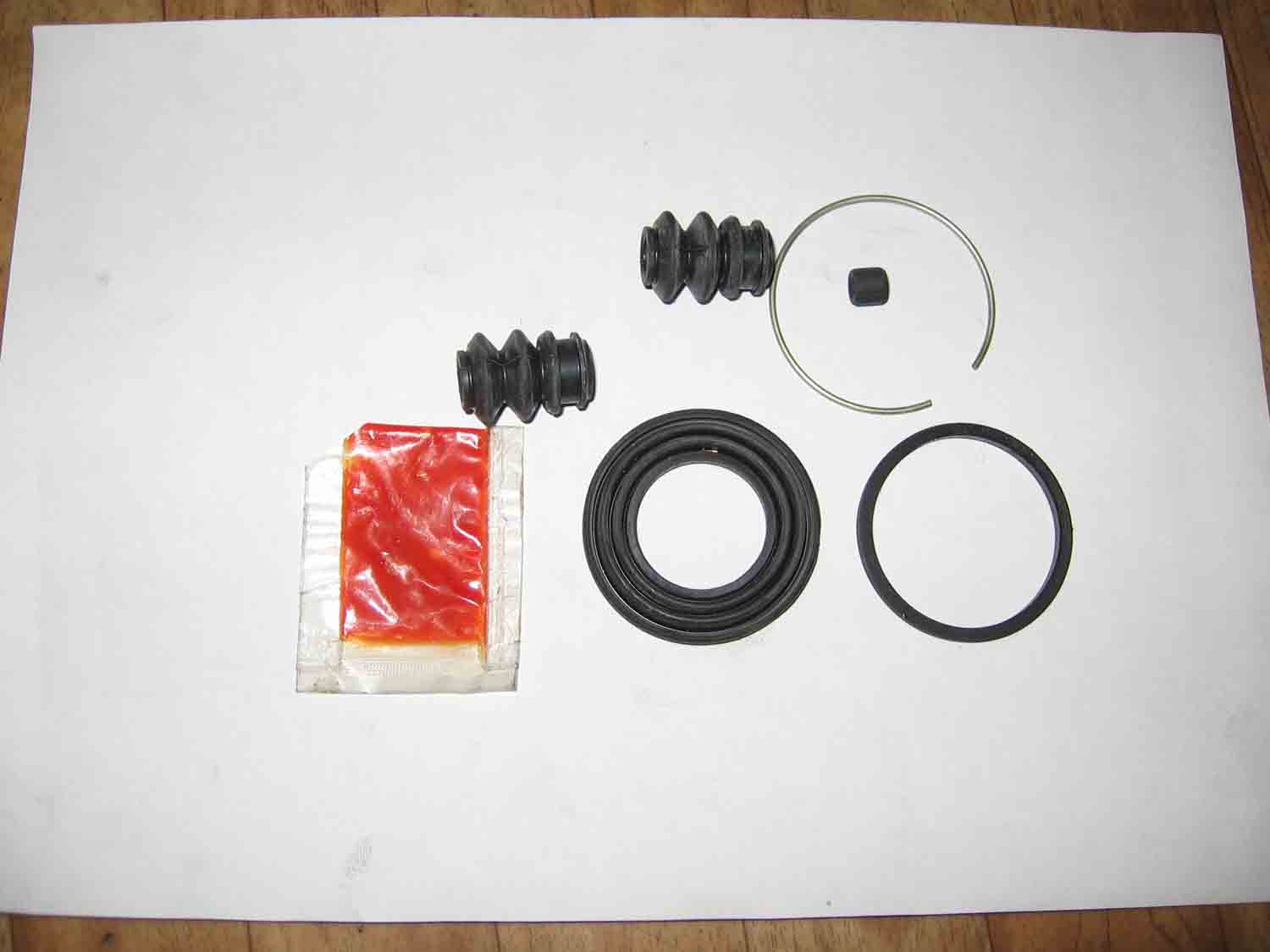

Andrew28 Опубликовано 27 октября, 2005 Жалоба Опубликовано 27 октября, 2005 Мне по заказу привозили клиенты для ремонта своих машин. В состав рем комплекта входят: уплотнение цилиндра ( кольцо), пЫЛЬНИК ЦИЛИНДРА, пыльники направляющих, колечко направляющей, смазка ( та самая). Один на мой задний лежит в гараже. Завтра посмотрю номер, если есть или сфотаю. Цитата

Andrew28 Опубликовано 29 октября, 2005 Жалоба Опубликовано 29 октября, 2005 что входит в ремкомплект заднего тормозного цилиндра ( номер от времени так затёрся, что прочитать не смог:eek Цитата
