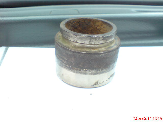

прапор Опубликовано 24 мая, 2010 Жалоба Опубликовано 24 мая, 2010 Всем здравствуйте! Как раз вчера имел секас с передними супортами на кирпиче. Вот что ещё могу добавить: очен рекомендую при замене колодок не вдавливать поршенёк в цилиндр! Так как если тормоза давно не обслуживались то под пыльником скорее всего ржавчина на торчащей части поршенька. И если вдавливать пошенёк, то весь этот грязь будет скребсти по манжете внутри цилиндра. Я машинкой владею 3 года и в тормоза полез первый раз, под пыльниками обнаружил много ржавчины, снял супорта, компрессором подал давление в цилиндрики и поршеньки вылетели сами, один поршень смог отшлифовать, а вот другой не подлежал восстановлению. на разборе нашёл суппорт, но не на нужную мне сторону. Решил поршень из него переставить в свой суппорт, но оказалось что мои поршня почти на 2 миллиметра больше в диаметре. В итоге купленный суппорт поставил целиком на машину, из своего вытащил отшлифованный поршень и поставил в суппорт у которого поршень не подлежал ремонту. На разборе перебрали около 10 супортов и у всех одна проблемма- ржавчина на выступающей части поршня. Купил суппорт у которого поршень был полностью утоплен и не прогадал. Направлящие прочистил и промазал смазкой(точно сказать что за смазка не могу, товарищь привёз с буровой. Знаю только что называется мобил. Красного цвета, отлично держит и минус и плюс, к резинкам не активна, в тормозухе не растворяется.). Итог- всё работает нормально, течей нет, реакция авто на нажатие педали тормоза адекватна. Так колхозил по тому что воскресенье было, а ещё по тому что суппорт у нас новый стоит в районе 5000 рублей. Цитата

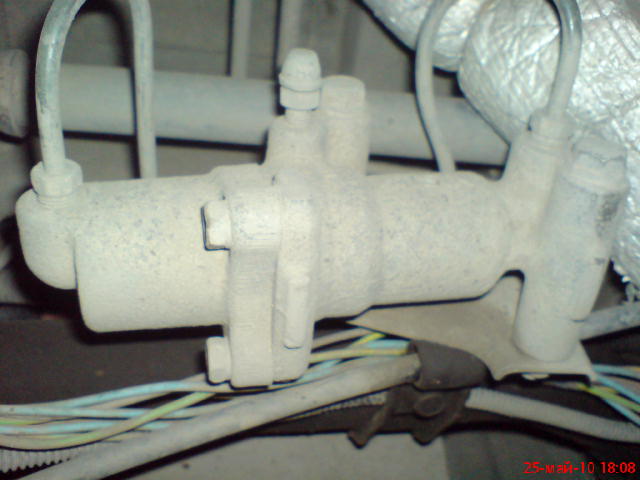

прапор Опубликовано 26 мая, 2010 Жалоба Опубликовано 26 мая, 2010 Всем здравствуйте! На моей машине стоит регулятор интенсивности торможения(он в отличии от других подобных приборов не подсоеденён к заднему мосту тягой, находится под брюхом в районе ступеньки из салона). При прокачке системы из него ни выдавилось ни капли жижи тормозной, из чего сделал вывод что он неисправен, хотя тормоза впринципе работают нормально и всё остальное прокачалось нормально. Как он должен работать понятия не имею. Может кто знаком с этим прибором поближе, и подскажет как оно работает и какие ньюансы при ремонте и обслуживании. Спрашиваю в этой теме по тому что про тормоза, да и начинать тему ещё одну не охота. Заранее благодарю. Цитата
Traweller Опубликовано 27 мая, 2010 Жалоба Опубликовано 27 мая, 2010 Когда прокачивал тормоза из этого клапана жижа шла. прапор после прокачки как тормоза работают на заведенную чуть нажал уже всё или ход педали есть??? Цитата
прапор Опубликовано 27 мая, 2010 Жалоба Опубликовано 27 мая, 2010 Да при нажатии есть совсем небольшенький свободный ход, но я думаю он в пределах нормы, да и тормоза работают совершенно штатно. Цитата
