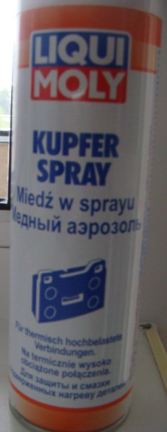

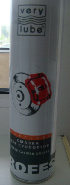

Gore Опубликовано 15 августа, 2010 Жалоба Опубликовано 15 августа, 2010 Кто-нибудь пользовался такими мазями для суппортов? Какая лучше? До этого мазал кукой-то голубой из тюбика, направляющие подстопорились. Цитата
сергей02 Опубликовано 15 августа, 2010 Жалоба Опубликовано 15 августа, 2010 Gore ,смазывал и оригинальной смазкой из ремкомплекта,последний раз брал от Don Dealтюбик грамм 10-15 проблем небыло,а не получилось ли стопорение от избытка смазки? Цитата
Gore Опубликовано 16 августа, 2010 Жалоба Опубликовано 16 августа, 2010 Нет, смазка загустела и превратилась в пластилин. Если найду тюбик - сфотаю. Цитата
Gore Опубликовано 16 августа, 2010 Жалоба Опубликовано 16 августа, 2010 сергей02, в руководстве по ремонту написано смазку из ремкомплекта на направляющие под их пыльники и под пыльники порщней. По пыльникам поршней правильно этой смазкой мазать? Раньше суппорта только тормазухой мазали. Цитата
