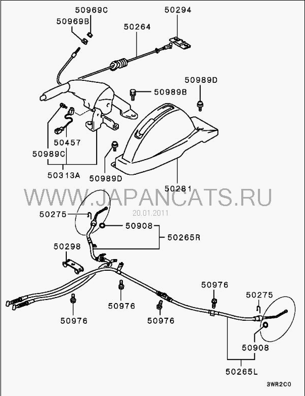

moulder Опубликовано 20 января, 2011 Жалоба Опубликовано 20 января, 2011 (изменено) А вот с неработающим ручником где копать? Какие тросики под замену? Я картинку выложил. И ещё вопрос, от чего подходят задние суппорта в сборе? От корейцев подходят? Кто нибудь ставил? P.S. передние от китайской делики я привёз, подходят один в один Изменено 20 января, 2011 пользователем moulder Цитата

vol Опубликовано 20 января, 2011 Жалоба Опубликовано 20 января, 2011 moulder, обычно закисают троса в оплетке, которые к колесам идут. А диск не снимал, колодки ручника не смотрел? Может и там заржавело все... Ручник ваще не тянется ни сколько и не тормозит? Цитата
moulder Опубликовано 20 января, 2011 Жалоба Опубликовано 20 января, 2011 (изменено) vol, Слушай диск не снимал, погляжу чего там. А ручник как бы тяжело и рывками тянется с очень большим усилием, чуть чуть попробую и бросаю, а вдруг чего оторву Изменено 20 января, 2011 пользователем moulder Цитата
Shadow from St.Peterburg Опубликовано 20 января, 2011 Жалоба Опубликовано 20 января, 2011 moulder, Макс, ну низачто не поверю, что у вас нельзя провести плазменное напыление на поршень и привести его в порядок. Точно так же, чиниться и сам цилиндр. У меня поршни были с ржой - взял мелкую шкурку и зачистил, потом полировальной шкуркой дошлифовал и псе. Два года полет отличный, мы кстати на Алтае были с отремонтированными мною супортами, там ниче не грелось и тормоза работали отлично. а по ручнику, тут скорее всего тросику кердык, надо смотреть под машиной какой именно. Система там проста до безобразия. Летом ручник работал? Водички нигде не хапал? Цитата
moulder Опубликовано 20 января, 2011 Жалоба Опубликовано 20 января, 2011 Shadow from Omsk, то есть ты считаешь правильным отремонтировать? Ладно поузнаю Ручник так работал с самого начала, то есть с декабря 2009 года как купил машину Цитата
