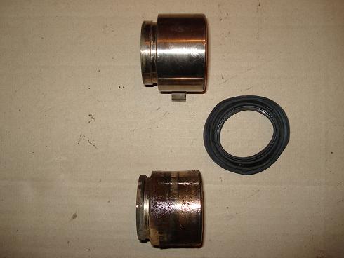

серыйеж Опубликовано 26 марта, 2011 Жалоба Опубликовано 26 марта, 2011 Ну вот, только сказал и ... сам полез расклинивать левый суппорт. А всё из-за порвавшегося пыльничка! Лечил шкурочкой 2000 и пастой "гойя" + замена пыльника. Для тех у кого супорта с одним толкателем - есть два размера 57мм и 60мм (инфа для покупки рем комплекта). Хотел фото кинуть , да чего-то не грузятся сегодня . Цитата

серыйеж Опубликовано 26 марта, 2011 Жалоба Опубликовано 26 марта, 2011 Теперь грузится, а то с утра никак. Вот что было (внизу 57мм), (вверху как должно быть 60мм) Цитата
