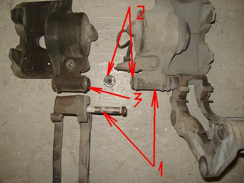

серыйеж Опубликовано 18 июля, 2012 Жалоба Опубликовано 18 июля, 2012 Еще от пищания помогает чистка от грязи канавки посередине тормозных колодок. (время 10 мин с поддомкрачиванием, снятием колеса и откручиванием нижнего болта скобы суппорта) Цитата

серыйеж Опубликовано 20 июля, 2012 Жалоба Опубликовано 20 июля, 2012 (изменено) Добрался сегодня до фотика... Вот суппорт. Справа в сборе, слева разобранный. 1 - болт (подлежит обязательной чистке, шлифовке и смазке. Налет можете увидеть). 2. Крышечка металлическая (снимается подковыриванием отверткой). 3. Втулка (чистка, шлифовка, смазка). Изменено 20 июля, 2012 пользователем серыйеж Цитата
M@kc Опубликовано 20 июля, 2012 Жалоба Опубликовано 20 июля, 2012 @серыйеж, а поршенек в норме? Цитата
