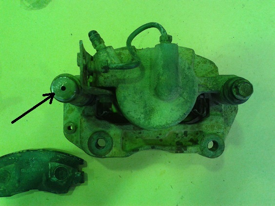

Timofey Опубликовано 16 июня, 2014 Жалоба Опубликовано 16 июня, 2014 Кто покупал ремкомплект для суппортов на "кирпичик", подскажите, есть в нём резинка-клапан (на фото - место, где она должна стоять). Или чем можно заменить. Цитата
gruskov Опубликовано 16 июня, 2014 Жалоба Опубликовано 16 июня, 2014 нет такой в нем. покупал отдельно. Цитата
Timofey Опубликовано 16 июня, 2014 Жалоба Опубликовано 16 июня, 2014 Разве отдельно продаётся? Цитата
gruskov Опубликовано 17 июня, 2014 Жалоба Опубликовано 17 июня, 2014 продается если поискать. я пока искал просто резинку подкладывал чтобы грязь не попадала. Цитата
