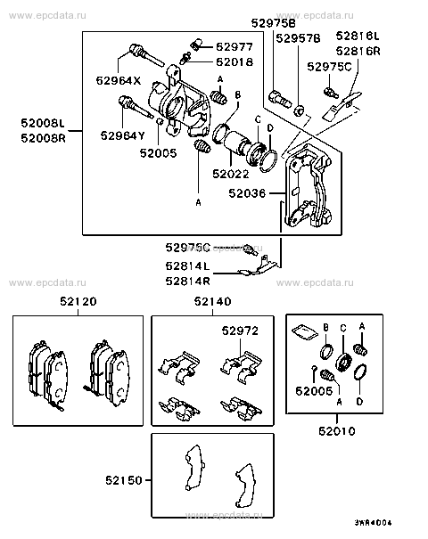

Mihey Опубликовано 3 июля, 2014 Жалоба Опубликовано 3 июля, 2014 При резком торможении жопа поднимается, соответственно пружина на колдуне тянет рычаг вниз и назад. Греются потому что: 1. не отходят от диска, 2. мало меди в колодкаж (еще и скрипеть могут) 3. Пружинки подсели растормаживающие. 4. Клинят пальцы направляющие. Цитата
эдд Опубликовано 3 июля, 2014 Жалоба Опубликовано 3 июля, 2014 (изменено) Mihey колодки NIBK новые не скрипят (Хотя может прав брак), направляющие новые, смазка ликви моли какае-то там нано-технолоия . про коолдун -пружина снята растормаживающие пружины -это что? Изменено 3 июля, 2014 пользователем эдд Цитата
Mihey Опубликовано 3 июля, 2014 Жалоба Опубликовано 3 июля, 2014 там такие фигурные лепесточки есть. Про пружины попутал все резинками отжимается. На колдуне рычажок вниз нажмите 52972 посмотрите может они подклинивают Цитата
эдд Опубликовано 3 июля, 2014 Жалоба Опубликовано 3 июля, 2014 52972 эти живые , почищены. блестят, смазаны. рычаг на колдуне двигается не клинит Цитата
Mihey Опубликовано 3 июля, 2014 Жалоба Опубликовано 3 июля, 2014 Вы спрашивали как отключить задние тормоза. Рычаг нужно опустить вниз и зафиксировать. Если колдун живой то давление в магистрали задней упадет Цитата
