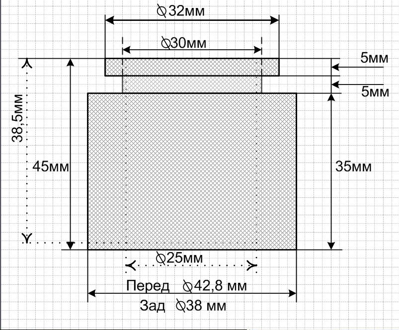

gruskov Опубликовано 16 апреля, 2015 Жалоба Опубликовано 16 апреля, 2015 (изменено) для общего развития булочные поршня суппортов PS ремкомплект от ФЕБЕСТА 0475PD5R в комплекте идет два вида смазки красная и оранжевая. подписанная, что чем мазать Изменено 21 апреля, 2015 пользователем gruskov 2 Цитата
