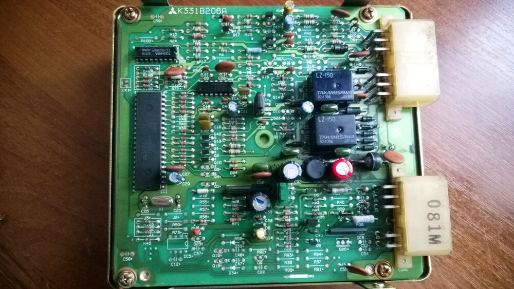

N181 Опубликовано 7 января, 2015 Жалоба Опубликовано 7 января, 2015 Цитата Общие сведенияSuper Quick Glow (два реле свечей накаливания) Реле № 2 - постоянный нагрев свечей, реле №1 - быстрый нагрев свечей. поворот ключа в положение ОN подается 9-11В в течении 2-4 секунд (свечи холодные) падает до 0, поворачиваем ключ в положение старт, подается 5-8В в течении 30 секунд либо если температура ОN выше 30гр Цельсия - не подается. - Auto Glow (одно реле свечей накаливания) - Self-Regulating Glow (одно реле свечей накаливания) поворот ключа в положение ОN подается 9-11В в течении 4-8 секунд(керамические свечи), 8-11 секунд (металлические свечи) (свечи холодные) падает до 0, поворачиваем ключ в положение старт, подается 6-15В в течении 180 секунд (керамические свечи), 30 секунд (металлические свечи) либо если температура ОЖ выше 60гр Цельсия - не подается. Super Quick Giow - нет лампочек - заводить практически сразу Auto Glow - красная и зеленая лампочки - заводить, когда загорится зеленая Self-Regulating Glow - красная лампочка - заводить, когда погаснет плюс к этому свечи бывают металлические и керамические Проверка работы системы пуска Self-Regulating-Glow Если температура охлаждающей жидкости выше 40 градусов, то отключить разъём от датчика температуры жидкости двигателя. Замерить сопротивление между токовой шиной свечей и массой (номинал 0,10 - 0,15 Ом для всех свечей соединённых параллельно, это значение при температуре 20 градусов). Подсоединить вольтметр между токовой шиной и массой. Измерить напряжение сразу после поворота ключа в положение ON (двигатель не запускать). Номинальное значение при этом должно быть: 9-11В и приблизительно через 4-8 секунд (керамические свечи) или через 8-11 секунд (металлические свечи) напряжение уменьшится до 0В. Кроме того, надо проверить, что после поворота ключа в положение ON контрольная лампа свечей на щитке должна загореться, и через некоторое время погаснуть. Промежуток времени, в течение которого на свечи подается напряжение, сильно зависит от температуры охлаждающей жидкости двигателя. Измерить напряжение при проворачивании коленвала двигателя стартером (номинальное напряжение 6В или выше). Запустить двигатель и измерить напряжение при прогреве двигателя (номинал 12-15 В) Если температура охлаждающей жидкости двигателя возросла до 60 градусов или выше, или если прошло примерно 180 секунд (керамические свечи) или 30 секунд (металлические свечи) после запуска двигателя, напряжение обычно уменьшается до 0В. Сопротивление исправной свечи накаливания (индивидуально без токовой шины): Керамические свечи – 0,5 Ом Металлические свечи 1,0 Ом http://www.pajeroclub.org/files/manual/REPAIR/1991-1998/16_1.pdf страница 16-23... это где то к концу ближе... Цитата

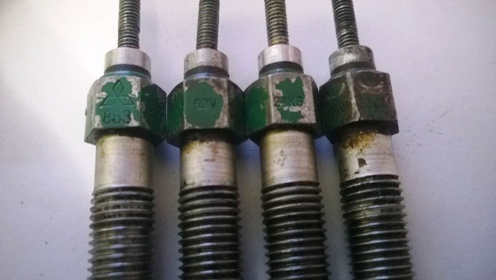

Serega80 Опубликовано 16 февраля, 2015 Жалоба Опубликовано 16 февраля, 2015 Коллеги, привет. Зашел в тупик. Изрядно надоело, когда при "-4" машина не заводится, крутишь стартером по 10-20 секунд и по нескольку раз. Читал темы выше, но у меня стоит контрактный двигатель 1994 г.в. 4D56T, а прошлый хозяин сказал, что родной двигатель был другой системы запуска. Измерил напряжение на шине свечей при зажигании - 0V, как только крутишь стартер слышно релюху под сидением водителя (может раз 20 щелкать) и идет импульсное напряжение по 6-7 V на шину. Достал блок управления и увидел, что блок уже был кем-то, когда-то ремонтирован, восстановлены дороги и что удивило - дыра в текстолите под конденсатором (тоже восстановлена). Отнес блок электрику, он говорит, что первый раз видит красные конденсаторы (видимо в Япии ремонтировали), но в целом блок больше жив, чем мертв) Пошел по книге и наставлениям гуру с форума - выкрутил свечи (вроде керамика, не магнитится низ) проверил сопротивление итог - 2 свечи мертвы - 0 Ом и не прозваниваются, 1- 0,7 Ом (вроде как по книге нормально), и 4я - странно 6,7 Ом. 1. Куда копать далее? Купить свечи? - лучше комплектом и какие нормальные аналоги есть? 2. Какая же система запуска у меня стоит? 3. Будет ли машина заводиться, если полностью снять блок управления свечами? Фото прилагаю. Цитата

Serega80 Опубликовано 16 февраля, 2015 Жалоба Опубликовано 16 февраля, 2015 (изменено) Еще на родных свечах стоит маркировка 6,2V и 12V, это значит что свечи под блок с саморегуляцией нагрева? Изменено 16 февраля, 2015 пользователем Serega80 Цитата
ruslan Опубликовано 16 февраля, 2015 Жалоба Опубликовано 16 февраля, 2015 У тебя делика какого года? если после 93, то тебе эти свечи не помогут(те свечи что у тебя на фото, они керамика, на 6,5вольт, и время их нагрева состовляет 5 СЕКУНД!!!! максимум 7-8сек. потом они сгорят!) "Котнрактный мотор" это очень растежимо в Японцах, там столько примутов придумавали каждые пол года, что только Тоёта лидировала по количеству "приблуд", больше Мицуб придумывала! Так то больше всего скажет о твоей "машине" Года, и какого года стоит контрактник(хотя по свечам я могу сказать что ДВС до 91года) Цитата
Serega80 Опубликовано 16 февраля, 2015 Жалоба Опубликовано 16 февраля, 2015 Двигатель 4D56T по документам 1994 г. Сам кирпичик 1993 г. А почему тогда на свечах выбито 6,2V и M-12V? Цитата

Serega80 Опубликовано 17 февраля, 2015 Жалоба Опубликовано 17 февраля, 2015 Цитата Если у тебя стоят такие свечи то в системе накала свечей должны быть еще два круглых реле Да, есть две релюхи. Цитата (именно такие,поставишь другие ничего работать не будет а могут стоять металлические 6,2 В в этой системе? Цитата К стати в систему накала свечей входит датчик температуры ОЖ. Он тоже должен быть исправным Да, исправен, сам убедился, когда убежал антифриз, стрелка поднялась почти до красной зоны. Цитата
Sireg@ Опубликовано 17 февраля, 2015 Жалоба Опубликовано 17 февраля, 2015 (изменено) Цитата а могут стоять металлические 6,2 В в этой системе? Оригинал - керамические. Система - Super Quick Glow - контролирует сопротивление свечей во время разогрева. Металлические свечи имеют другое сопротивление, поэтому с ними система будет работать неправильно, двигатель будет плохо запускаться. Если хотите сохранить заводскую систему накала свечей (не хотите ставить кнопку), то надо брать оригинальные керамические свечи, сразу комплект обязательно. Цитата Да, исправен, сам убедился, когда убежал антифриз, стрелка поднялась почти до красной зоны. На приборную панель сигнал от другоко датчика температуры идёт. На двигателе несколько датчиков температуры стоит (два как минимум). Тот, который нам нужен, должен быть сверху, рядом со свечей первого цилиндра. (Гуру, поправьте, если ошибаюсь) Изменено 17 февраля, 2015 пользователем Sireg@ Цитата

Serega80 Опубликовано 17 февраля, 2015 Жалоба Опубликовано 17 февраля, 2015 Цитата о надо брать оригинальные керамические свечи, сразу комплект обязательно. Спасибо. Заехал, позвонил - цена на оригинал от 8000 до 12000 р. - семейный бюджет не простит. Смущало, что в мануале также было указано "измерение сопротивления и на металлических и на керамических свечах", вот и подумал, что блок должен воспринимать оба типа свечей. Ни в коем разе не ставлю под сомнение мнение и доводы бывалых. Заехал в магазин по япона запчастям, предлагали HTK, и манагер с пеной у рта доказывал, что это чисто Япония по 650 р/шт (металл). Для альтернативы заехал к другу, он торгует запчастями для фур, посоветовал глянуть Denso DG174 (11 V) - у нас 700 р/шт. Взял Денсо, естественно 4 шт. Сейчас вставил, подцепил мультик и на холодном двигателе: - Зажигание - на шине 11 В (реле щелкнуло) - Стартер - 11-12 В (3 секунды) мотор завелся на 3ю секунду (на улице -18) - Потом на шине импульсы 5-6 В (секунд 30). Значит блок принял металл. Перед установкой замерил сопротивление новых свечей - 0,7 ОМ все. Сколь прослужит - посмотрим! Всем спасибо за помощь. Цитата
Sireg@ Опубликовано 17 февраля, 2015 Жалоба Опубликовано 17 февраля, 2015 Цитата посоветовал глянуть Denso DG174 (11 V) - у нас 700 р/шт. Взял Денсо, естественно 4 шт. Сейчас вставил, подцепил мультик и на холодном двигателе: - Зажигание - на шине 11 В (реле щелкнуло) - Стартер - 11-12 В (3 секунды) мотор завелся на 3ю секунду (на улице -18) - Потом на шине импульсы 5-6 В (секунд 30). Значит блок принял металл. Перед установкой замерил сопротивление новых свечей - 0,7 ОМ все. Сколь прослужит - посмотрим! Чтобы полностью разогреть эти свечи, нужно подавать на них 12 вольт не менее 6 секунд, а ваша система подаёт 12 вольт 3...4 секунды. Значит свечи не догревают и слабо помогают двигателю. Тот факт, что двигатель всё-таки запустился, говорит о том, что двигатель в хорошем состоянии, и свечи хорошо разогреваются потому что совсем новые. Со временем свечи немного "подсядут", и перестанут успевать нагреваться за 4 секунды. Опять начнутся проблемы с запуском. После запуска система подаёт на свечи 6 вольт, значит свечи не работают и не помогают, потому что они на 11 вольт. После запуска на эти свечи надо подавать напряжение бортовой сети. Если уж нет денег на реанимацию заводской системы на 6,2 вольта, и вы решили пользоваться более дешёвыми свечами на 11 вольт, тогда ставьте кнопку от аккумулятора в обход штатной системы накала. Как это делается, на форуме писали уже. Цитата
