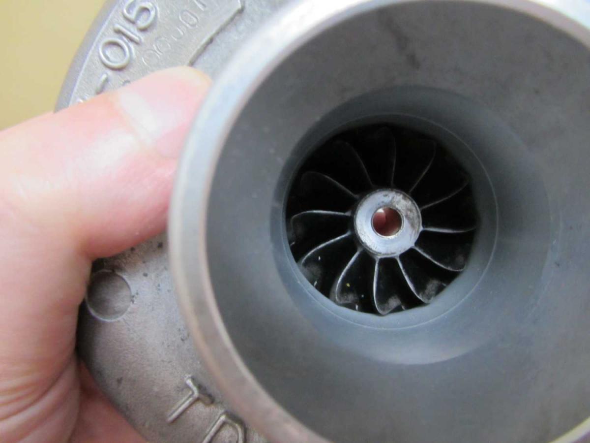

Delhunter Опубликовано 23 декабря, 2013 Жалоба Поделиться Опубликовано 23 декабря, 2013 Приводя своего кирпича в идеальное состояние, я столкнулся с необходимостью, проверки и дефектовки турбины. На форуме уже есть много рецептов на эту тему, но реальных и точных ответов на главные вопросы: что, в каком случае менять; где взять детали и что требуется в каких случаях в турбине менять - нет. В этой теме я хотел бы расставить все точки над "и". И так поехали! Вот хорошая тема в FAQ по разборке турбины: http://www.delicaclub.ru/forum/index.php?/topic/6224-%D1%80%D0%B0%D0%B7%D0%B1%D0%BE%D1%80-%D1%82%D1%83%D1%80%D0%B1%D0%B8%D0%BD%D1%8B-td04-4d56t-%D0%B4%D0%B5%D0%BB%D0%B0%D0%BB-%D1%81%D0%B0%D0%BC-%D0%BC%D0%BD%D0%BE%D0%B3%D0%BE-%D1%84%D0%BE%D1%82%D0%BE/ Жаль что она закрыта. С ходу ее дополню действенным рецептом как идентифицировать подшипники. Если подшипники не нуждаются в замене их надлежит устанавливать именно в тех местах и в тех положениях, в которых они находились до разборки. При разборке картриджа бывает так что подшипники соскакивают с вала. Для того что бы понимать где какой подшипник стоял изначально, я внимательно изучил торцевые части и нашел что на одном из них присутствует выработка свидетельствующая об установке этого подшипника с горячей стороны и выработкой в сторону горячей крыльчатки. На фото это наглядно показано А вот расположение второго подшипника становится понятным по выработкам на краях смазочных отверстий, на фото с правой стороны отверстия. Такие выработки бывают со стороны противоположенной направлению вращения подшипника. В моем случае необходима замена вала с горячей крыльчаткой, в нее явно что-то попало и разбило края. Также огорчает и состояние горячей улитки. Цитата Ссылка на комментарий Поделиться на другие сайты Поделиться

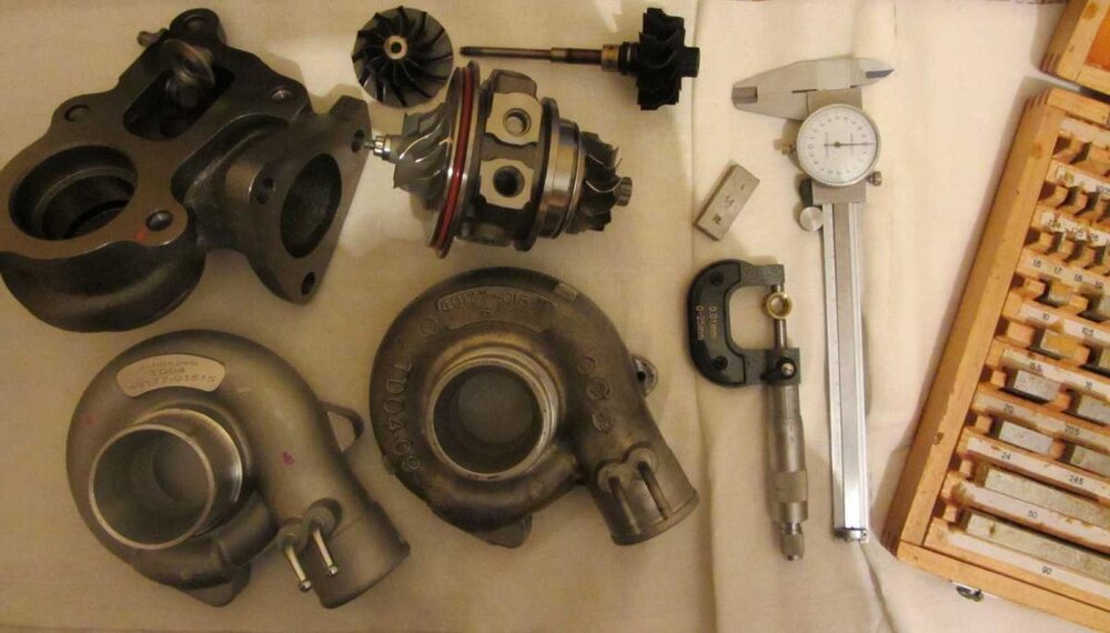

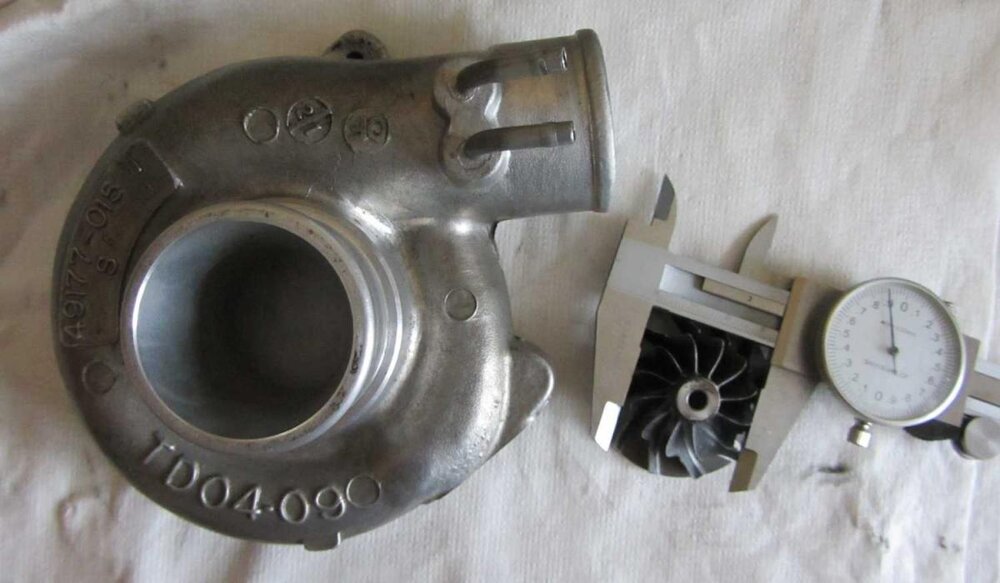

Delhunter Опубликовано 24 декабря, 2013 Автор Жалоба Поделиться Опубликовано 24 декабря, 2013 (изменено) Работы с турбокомпрессором продолжаются, получил сегодня турбину TD04 49177-01515 китайского производства PANDA parts. Сначала, вооружившись мерителями, об отличиях в турбах и качестве изготовления китайца. Некоторые детали моей тубры находятся в другой мастерской, поэтому сравнение будет не совсем полным. 1. Горячая улитка, я думаю всем понятно, без комментариев по фото все ясно. Наверное кроме того, что на ней отсутствует отверстие и штифт, фиксатор картриджа! 2. Картридж: а) Корпус картриджа, наряду с маслянным, имеет дополнительно водяное охлаждение. В принципе это очень даже и не плохо, только вот чтобы его реализовать, придется решать вопрос с подведением трубок от системы охлаждения. б) Высота и диаметр компрессионной крыльчатки на китайце больше на 7 и 1,5мм соответственно, отсутствуют следы балансировки, а вот горячая крыльчатка идентична родной. Внутрь картриджа, по крайней мере до приезда ремкомплекта, я лезть не планирую, потому что необходимо будет заменить на новый стопор вала турбины. Хотя чем черт не шутит, возможно проще чем выводить трубки для водяного охлаждения, будет перекинуть потроха из корпуса этого картриджа в родной, но в любом случае следует заменить стопор на новый. 3. Холодная улитка. Корпус сделан из какого-то мягкого говносплава. Так же отсутствует штифт фиксации картриджа, хотя отверстие под него тут просверлено, видать кЕтаезы его просто вставить забыли ))) Очень хреновая обработка рабочих поверхностей компрессионной части и огромнейшие заусенцы внутри, на оригинальной турбине там даже фаска снята. Внутренний диаметр больше чем на оригинальной турбине, по размерам соответствует большей крыльчатке. Таким образом при всех минусах и головняках с выпуском и охлаждением , задувать эта турбина будет лучше чем оригинальная, при одних и тех же оборотах, и кроме того, имеет очень хороший ценник! Изменено 25 декабря, 2013 пользователем Delhunter Цитата Ссылка на комментарий Поделиться на другие сайты Поделиться

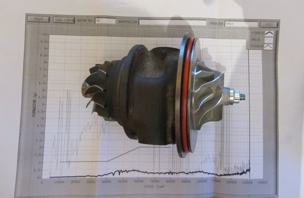

Delhunter Опубликовано 26 декабря, 2013 Автор Жалоба Поделиться Опубликовано 26 декабря, 2013 (изменено) Lis Не в утиль, а на балансировку! По Москве балансировка картриджа стоит 1 т.р. в среднем, все темы перечитал, но ни в одном отчете не видел чтоб картридж на балансировку тут кто-нибудь возил, гайки тоже все крутят от балды, подшипники из ремкомплекта ставят не шлифуя вал и не растачивая гнезда, а потом орут что турбе хана!!! На самом деле наш турбокомпрессор простой до офигения. Изменено 26 декабря, 2013 пользователем Delhunter 1 Цитата Ссылка на комментарий Поделиться на другие сайты Поделиться

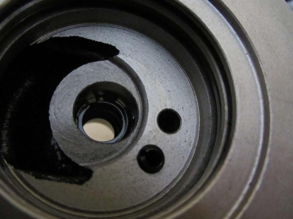

Delhunter Опубликовано 28 декабря, 2013 Автор Жалоба Поделиться Опубликовано 28 декабря, 2013 (изменено) @ruslan, ну а с чего бы ей не ходить и лить масло ?! Вот например как выглядит узел маслоотражателя. Слева старый, а справа новый. Большие уплотнительные кольца, черное старое, коричневое новое. Четко видна характерная дорожка от сальника. Сами сальники имеют уже не круглую, а квадратную форму. Это причины по которым масло проникает из подшипников в улитки. Соответственно заменяя эти и другие изношенные детали, мы восстанавливаем нашу турбину. Изменено 5 января, 2014 пользователем Delhunter Цитата Ссылка на комментарий Поделиться на другие сайты Поделиться

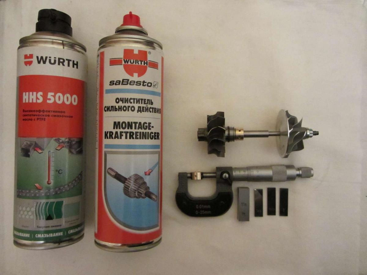

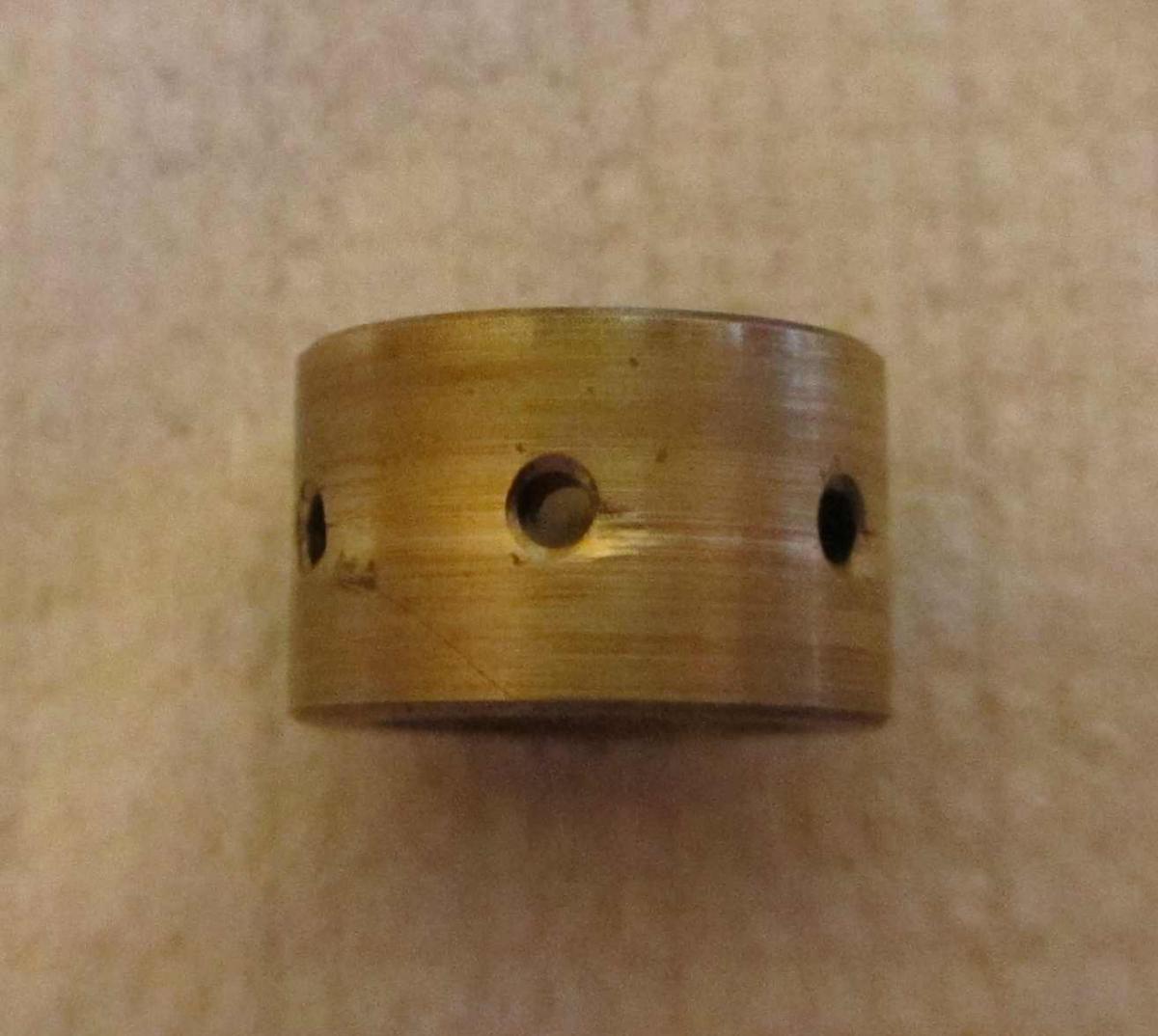

Delhunter Опубликовано 4 января, 2014 Автор Жалоба Поделиться Опубликовано 4 января, 2014 (изменено) После промывки и продувки всех деталей очистителем, снимаю номинальные размеры. Это позволит мне в будущем, а лезть в турбину в ближайшие 100-150т.км я не планирую, контролировать РЕАЛЬНЫЙ износ деталей. На шлифованной поверхности втулок, видны причины скрежета, риски на втулках. Это следы стружки о которой я писал выше. Сколько проходила бы эта турбина , если бы не была разобрана и промыта?! На этот вопрос смогут ответить другие покупатели с форума. Но после промывки и смазки хорошими вещами мой турбокомпрессор себя чувствует намного лучше! Изменено 4 января, 2014 пользователем Delhunter 2 Цитата Ссылка на комментарий Поделиться на другие сайты Поделиться
Delhunter Опубликовано 5 января, 2014 Автор Жалоба Поделиться Опубликовано 5 января, 2014 Картридж собирается в обратном порядке, очень важно при сборке затягивать вал моментом по букварю, если чуть перетянуть, то можно нарушить работу подшипников. Например если уже при сборке у вас заклинит одна из втулок в месте гнездо-втулка или же втулка-вал, то вы этого никак не заметите, вал будет также бодро крутиться от обычного усилия, но турба умрет или заклинит очень быстро! Крыльчатки совмещаем относительно друг друга по рискам, это важно для минимального снятия мяса балансировщиком. В случае если одна из крыльчаток ставится новая, то расположение не важно, т.к. детали балансируются до сборки каждая в отдельности и продаются уже отбалансированными. Мой картридж вернулся с балансировки, и готов к сборке. Прежде чем приступить к сборке, я хотел бы добавить определенного шарма, и авторства своей работе! У меня получился турбокомпрессор с уникальными теоретическими характеристиками, которые необходимо будет проверить испытаниями в деле! Для этого я отправляю на фрезеровку холодную крыльчатку. Китайские идентифицирующие признаки, нанесенные лазерной маркировочной машиной, я коренным образом удаляю путем фрезеровки площадки, и фрезеровкой своего ника прямо на корпусе улитки. Теперь остается только залить буквы матовой краской по аллюминию, защитить их лаком, и после сушильной камеры, удалить лишнее. Цитата Ссылка на комментарий Поделиться на другие сайты Поделиться
