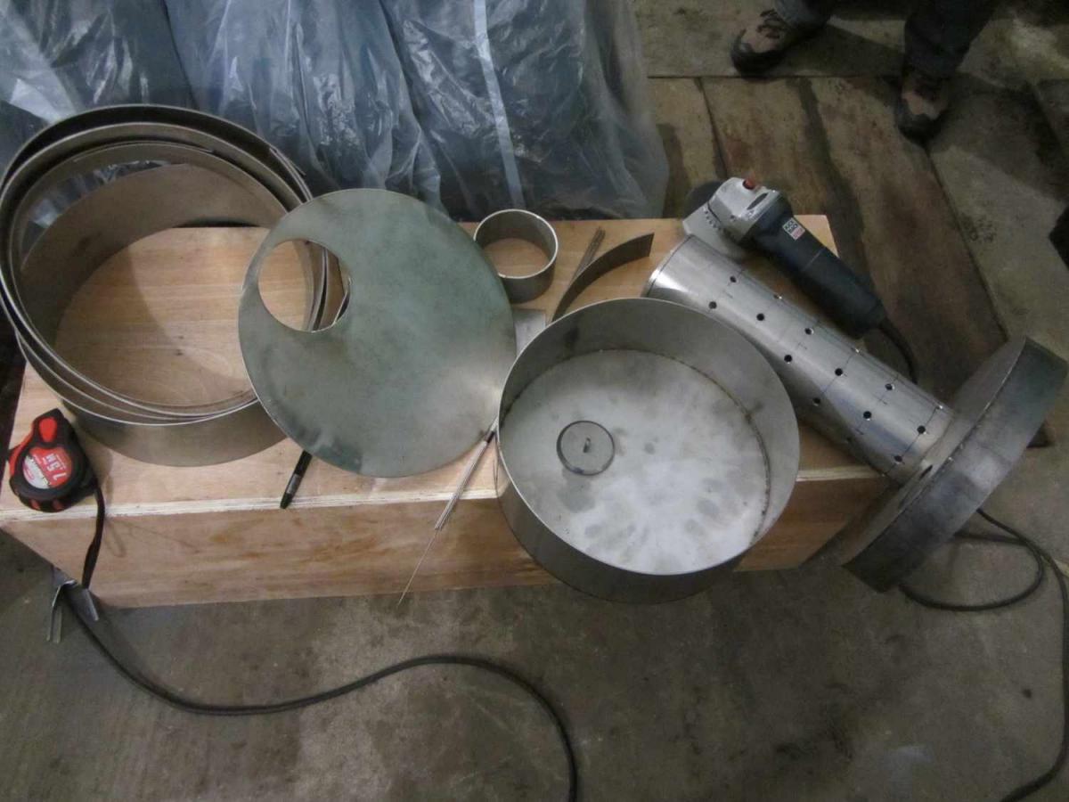

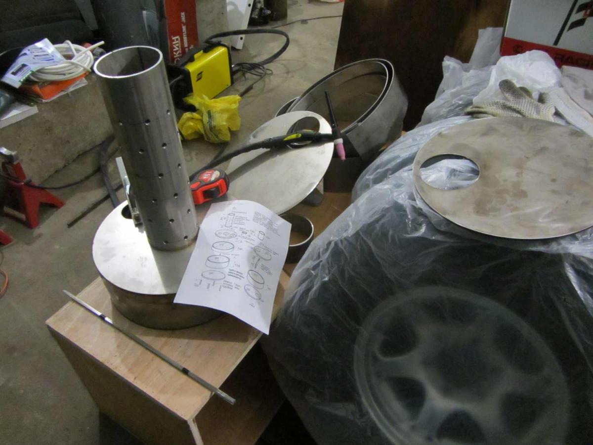

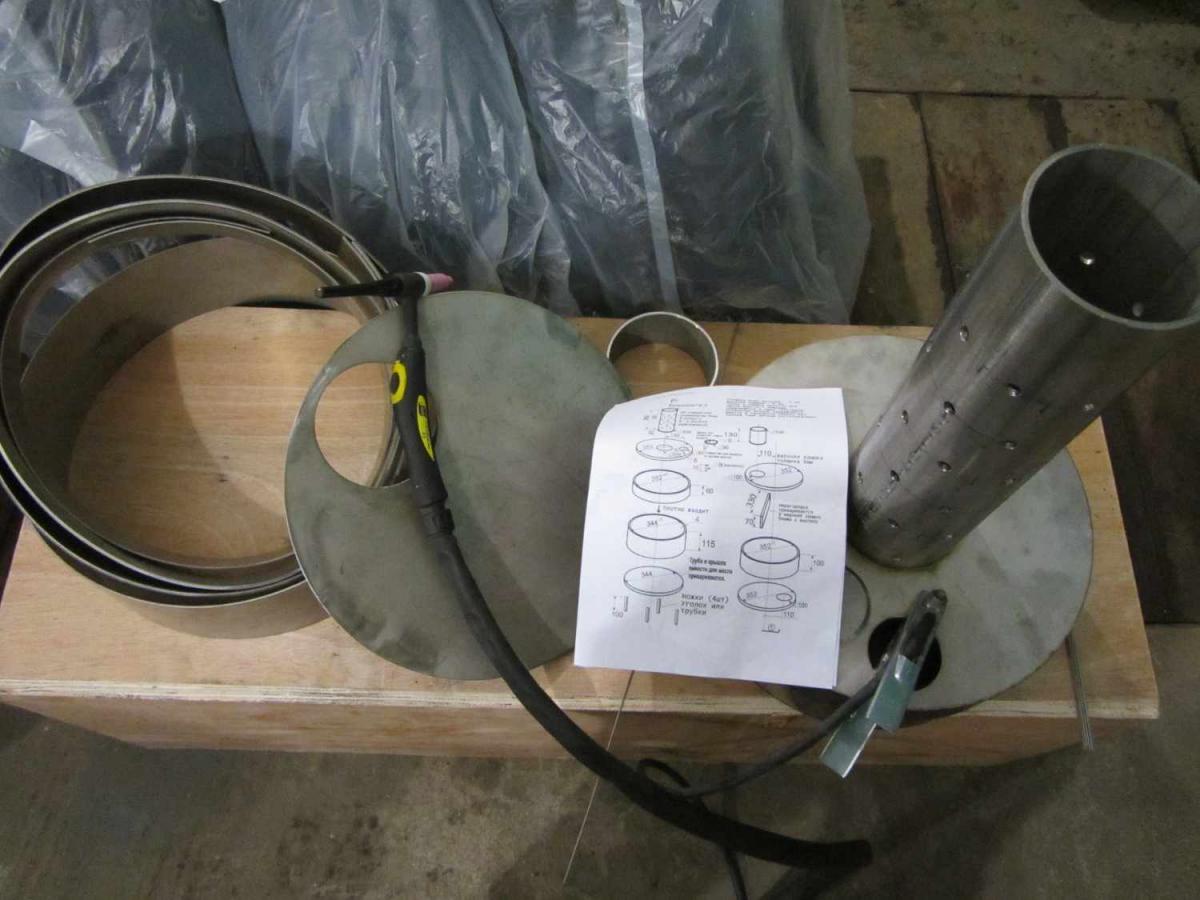

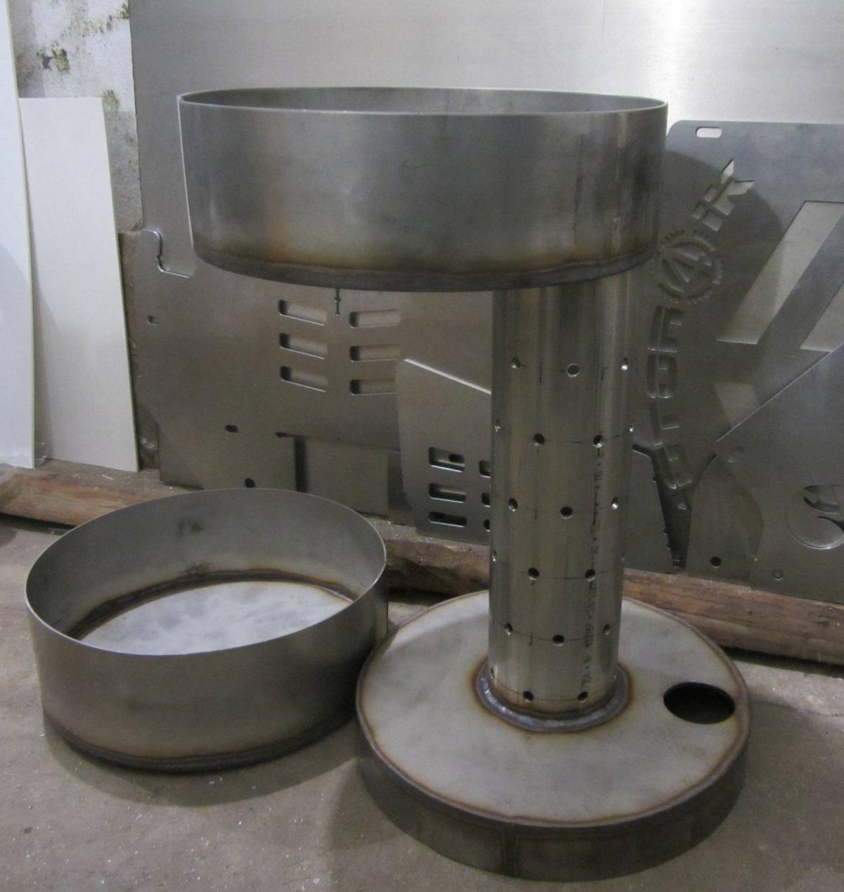

Delhunter Опубликовано 23 декабря, 2013 Жалоба Опубликовано 23 декабря, 2013 Много читал раньше про печки на отработке, но сам делать пока не решался. Но с покупкой делики возникла необходимость в еще одном гараже для хранения, ремонта и постройки этого автомобиля. Естественно для нормальной работы необходимо отопление, но поскольку это будет уже 4-ый гараж который я буду снимать, то за блага цивилизации решено платить по минимуму, А по мне - так за тепло вообще ничего! В сети были найдены готовые чертежи печей по которым я сделал раскрой на чпу. Очень люблю работать с нержавейкой, нержа - Вещь, поэтому чернягу заменил на нее. Нашел нужную трубу, отрезал и просверлил согласно чертежа. На все это у меня ушел один день работы, вечером, взяв фотик и вооружившись горелкой, начал собирать кастрюльки: Еще зерез 4 часа у меня уже вырисовывается четкое очертание печки! Продолжение следует. Цитата

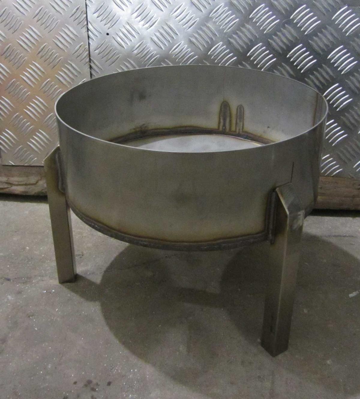

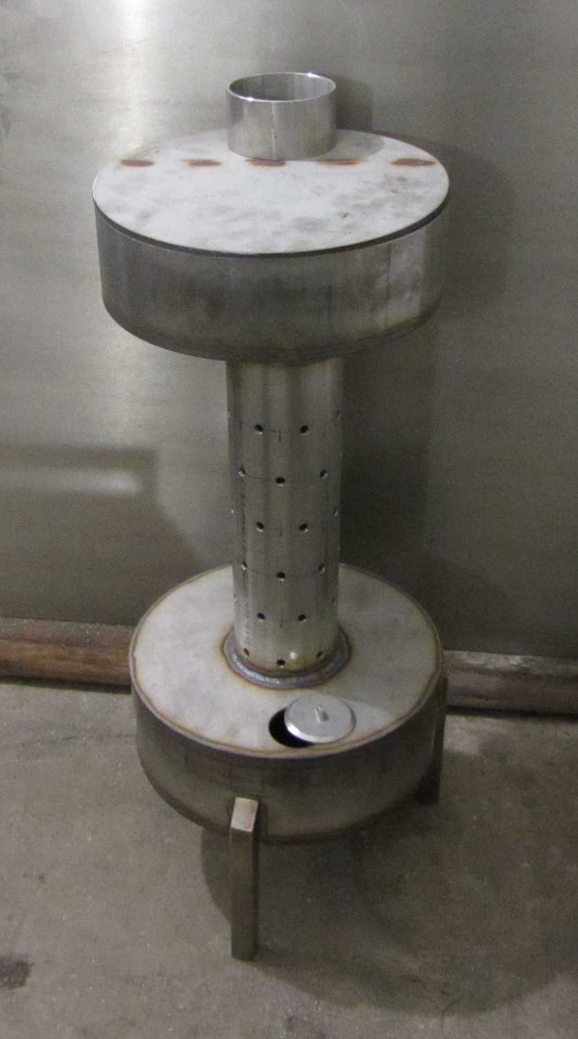

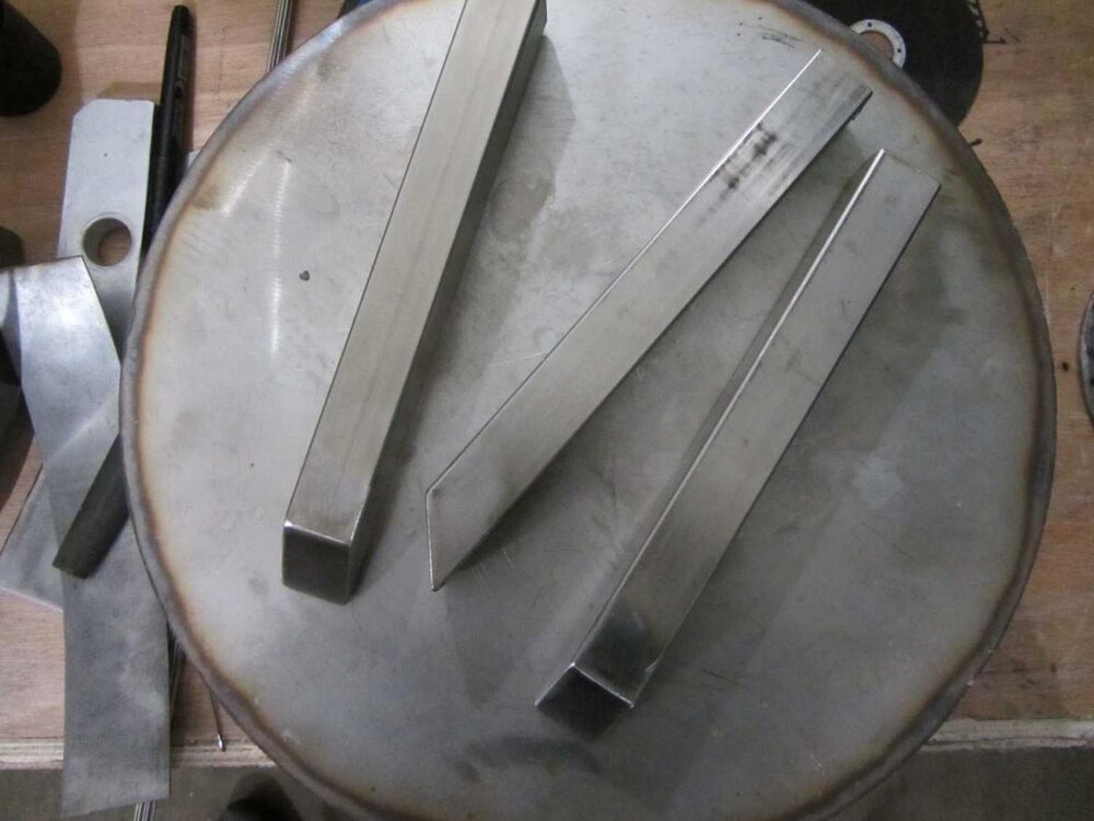

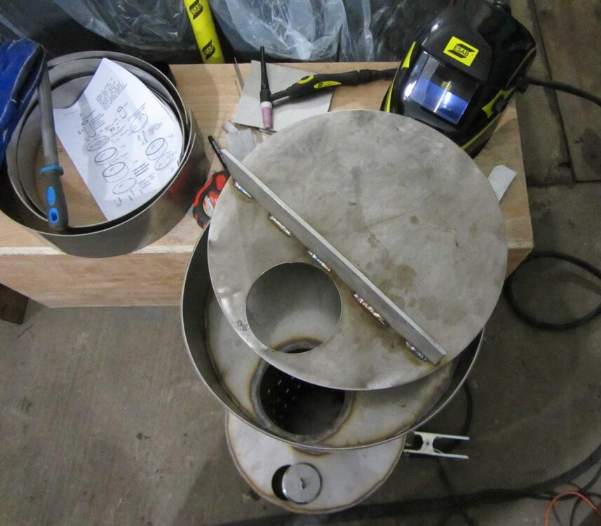

Delhunter Опубликовано 23 декабря, 2013 Автор Жалоба Опубликовано 23 декабря, 2013 (изменено) За сегодня сделал ножки, аж самому понравились: Нижняя кастрюля под масло у меня разборная, как пишут - это важно для легкой чистки. Приварил в верхнюю кастрюлю перегородку из 6мм нержавейки: На этот час печка уже выглядит так: Завтра планирую закончить с ней и приступать к дымоходам, хочу трубу разместить вдоль стены для большего КПД! Изменено 23 декабря, 2013 пользователем Delhunter Цитата
Mihey Опубликовано 24 декабря, 2013 Жалоба Опубликовано 24 декабря, 2013 (изменено) Объединял эту печку с конструкцией подобной теплону. В гараже ташкент без всякой циркуляции отопительной жидкости. Удачи в эксплуатации. То что корпус разъемный очень правильно, кокса много получается. Трубу вытяжную обязательно под наклоном нужно делать и желательно минимум поворотов. В трубе набирается много сажи. У менятруба вертикальная с доп теплообменником. Требут чистки раз в месяц при ежедневном расходе отработки порядка 10-15литров. Изменено 24 декабря, 2013 пользователем Mihey Цитата
ruslan Опубликовано 24 декабря, 2013 Жалоба Опубликовано 24 декабря, 2013 Косачёк небольшой(забыл предупредить ) ноги надобыло приварить к верхней части нижний кастрюли!!!, и на болтики прикручивать нижнию часть нижней кастрюли, Очень удобно чистить печь!!!(открутил кастрюлю, откинул её в низ, и вынул,Не тревожа всю конструкцию. А так придёться поибаста чтоб отстегнуть кастрюлю для чистки! Цитата
серыйеж Опубликовано 24 декабря, 2013 Жалоба Опубликовано 24 декабря, 2013 ...хочу трубу разместить вдоль стены для большего КПД! не надо вдоль, работать не будет. Я уже пробовал эксперементировать с кондуктором на обычную печь, у меня высота трубы около 4-х метров, горизонтального колена 60 см, а тягу сбивает, как будто трубы всего пол метра. Горизонтальных участков быть не должно. Горизонтальные можно делать, если печь с принудительным поддувом или высота трубы метров 10. Цитата
