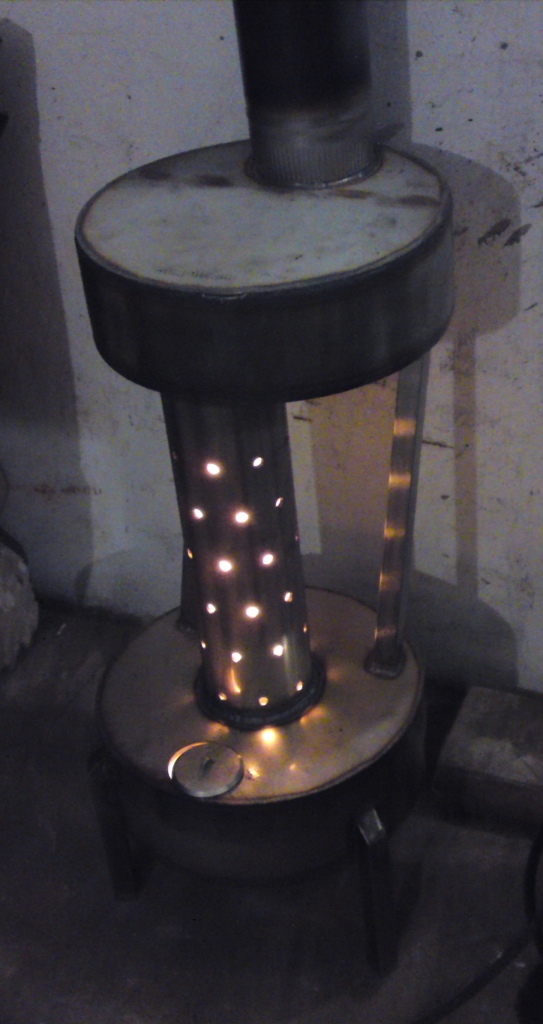

серыйеж Опубликовано 22 января, 2014 Жалоба Опубликовано 22 января, 2014 (изменено) Сегодня запустил печь. Результатом и доволен и нет. О хорошем, жарит дай бог! В метре стоять можно, но не долго. Корпус - труба 273х6х850 раскаляется снизу до красна на высоту до 30 см. За 1,5 часа гараж 6х6х3м нагрел от -12С до +15С без дополнительного обдува. Ориентировочная тепловая мощность около 25кВт. Расход в боевом режиме около 1,5 л/ч. Можно сделать поддерживающий режим уменьшением подачи до 0,6-0,8 л/ч и поддув. В режиме разогрева из дымохода идёт лёгкий белый или чуть сероватый дымок. Когда разогреется дыма нет вообще, даже пара нет! С улицы от дымохода идёт гул, как будто недалеко прогревают самолёт! Теперь о не очень... Долго выходит на режим, по причине того, что холодная отработка густая и по топливной трубке d-8мм очень слабо тече. Нужен большой перепад высоты подачи топлива, а это уже выше 2-х метров. Неудобно заправлять, емкость надо вешать под потолок. Во время постепенного прогревания постоянно надо регулировать подачу отработки, потому как при переливе хлопает в поддув и даже немножко взрывается. Но т.к. поддув труба d-90 а дымоход труба d-133 то после пары-тройки хороших хлопков печку чистить не надо, всё самоочищается . Ну и главное, в темноте вышел посмотреть на трубу при боевом режиме... из дымохода h-4,5 м вырываются языки пламени, тепло улетает!!! Изменено 22 января, 2014 пользователем серыйеж Цитата

серыйеж Опубликовано 23 января, 2014 Жалоба Опубликовано 23 января, 2014 (изменено) @PAPAY MOTORS, ещё рановато. Полработы не показывают. ))) Сегодня запускал в боевой режим опять целый час. С большим трудом распалил. Горела хорошо, устойчиво в течении часа. По цветам побежалости температура в районе 400С. Потом температура начала повышаться, появилась краснота. 20-30 мин работала исключительно. Ровный, монотонный, не слишком громкий шелест-гул, потом начались фырканья, печь перешла в нестабильный режим и пару раз пыхнула (эффект обратной тяги) и продолжила дальше гореть с фырканиями. Страшного ничего нет. Перекрыл подачу топлива, погасла в течении минуты. Открыл ворота чуть проветрил. Задымление не сильное, как после минуты работы нормального дизеля (не чадящего). Потом перерыв полчаса. Пробовал менять систему подачи топлива, не с боку, а через воздуховод. Нифига лучше не стало. Сделал подачу с боку сантимов 10 от верхнего края и трубку направил на боковую стенку. И заглушил несколько отверстий бокового поддува. Запустилась сразу. Через 20 мин появилась краснота и и ещё через 20 мин... неустойчивый режим горения. Ни заслонкой дымохода, ни прикрытием поддува этот режим не устраняется. Только перекрытием подачи топлива . Опять пару ПЫХов!!! Наблюдая за горением в трубу поддува думаю, что неустойчивый режим появляется как раз из-за дополнительных отверстий бокового поддува. Заглушил все, завтра буду дальше эксперементировать. Но даже при таком непродолжительном горении в "красном режиме" температура в гараже поднялась на 8С. Судя по http://www.cniga.com.ua/index.files/kak_opredelit_temperaturu_nagreva_metalla_stali_na_glaz.htm печь в нижней части разогревается до 800С. Теперь самое главное добиться устойчивого режима работы. Изменено 23 января, 2014 пользователем серыйеж Цитата

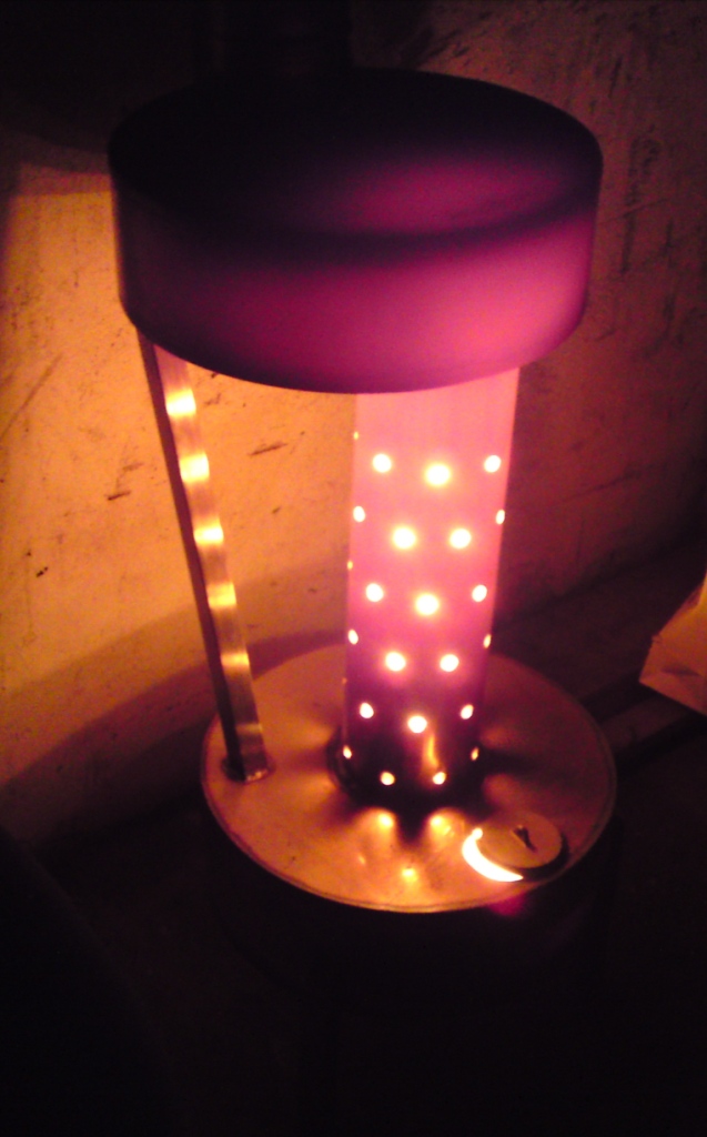

Delhunter Опубликовано 31 января, 2014 Автор Жалоба Опубликовано 31 января, 2014 Вот и я свою только запустил: Цитата

blend Опубликовано 13 октября, 2014 Жалоба Опубликовано 13 октября, 2014 Вот и я свою только запустил: соорудил по такому же принципу... Только вместо верхнего бака - теплообменника примастырил дровяную печку)) Теперь такой себе универсал)) Топлю на отработке, на зиму хватает литров 400-450... Нужно сжечь хлам в виде всякого хлама)) кидаю в топку дровяной печки, там и сгорает... Отработка кончится - перекрываем "дырявую" трубу с верху металической пластиной и топим как обычную печку.. Поставил обдув... вентилятор "от жары" домашний)) кверху ногами привинтил к стене... ляпота))) Стояла труба выхлопа с двумя углами по 45гр.. 110-диаметр.. коптила зараза, в этом году поставил пярмую трубу, гореть стало вааще замечательно, на любом "газе" режиме горения, если и есть дым, то очень лёгкий, еле заметный)) Да.. кипел пару раз, была вода в отработке... Фиг знает, пожара не было, когда масло закипапет - гаснет сразу же, и прёёт пена.. Ща решил проблему, раньше чёрпал отработку их бочки.. Повесил бак на стену возле печки, литров на 50... вварил штуцер в нижний бак печки, поставил шаровый кран, срединил металло-пластиковыми трубами 3/4.... Забор из бака 5см от дна бака, в дне бака сливной кран... для слива воды и прочей гадости.. Доволен як слон))) Цитата
