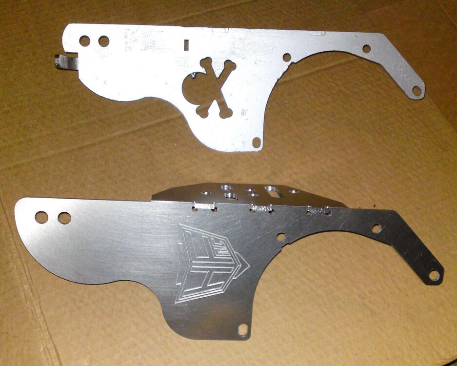

Delhunter Опубликовано 25 декабря, 2013 Жалоба Опубликовано 25 декабря, 2013 С деликой я такой проблемы еще не испытывал, а вот на Ниву крон выноса гены делал , у них там в моде гену наверх выносить! Выглядит крон выноса генератора так, слева моя работа - а справа образец который мне Ниваводы притащили: Если надо будет, решайте с образцом или чертежем - сваяю! Цитата
