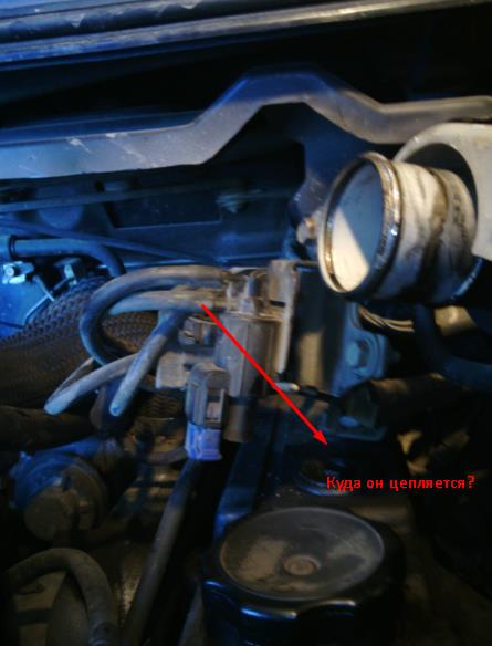

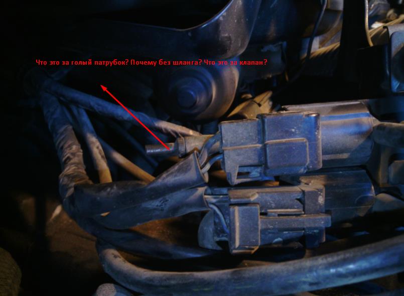

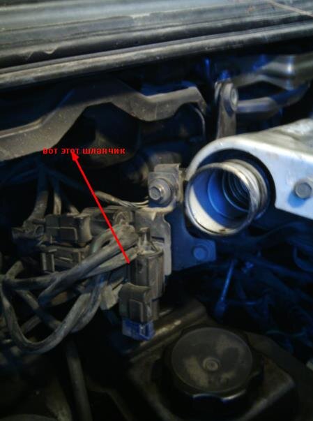

Помогите пож! Что это такое и нафиг нужно?
В общем рыскал под капотом совершенно по другим вопросам и наткнулся на шланчик с желтой полосой забитым в угол что его и не видно... Шланчик идет от электромагнитного клапана за интеркуллером снизу , второй конец от него болтался в сильно загрязненном и забитом состоянии. Внимание вопрос: что это за шланчик и что за э/м клапан? Куда по идее он должен цепляться? И при его отцеплении на что должен влиять?
Так же еще на фото 3, что это за клапан (там же за интеркуллером) и почему без шланга?

это остатки системы EGR, там два клапана, соединены с вакуумным насосом и с впускным коллектором. чтобы это работало есть еще "голый" выход в атмосферу. Если они никуда не ведут, значит EGR выкушена, и эти клапаны там как заглушки висят, чтобы чек энджин не загорелся

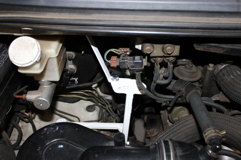

Эти клапаны на крыле слева, где модуль абс.
а у автора под интеркулером висят. На средней фотке слева внизу видно "шайбу" на впускном коллекторе, куда трубка от этих клапанов приходить должна
у меня они на кулере висят - правильно написали выше - егр!
У тебя, как и у меня, первые машины с EFi дизелем, с 99 года они чуть-чуть по другому "висят"
В общем рыскал по форуму совершенно по другим вопросам и наткнулся на шланчик с желтой полосой забитым в угол что его и не видно... Шланчик идет от электромагнитного клапана за интеркуллером снизу , второй конец от него болтался в сильно загрязненном и забитом состоянии. Внимание вопрос: что это за шланчик и что за э/м клапан? Куда по идее он должен цепляться? И при его отцеплении на что должен влиять?
Как все выше правильно написали, эт клапана ЕГР который у тебя походу заглушен. Соответственно и надобности в этих клапанах нет, можно всю пластину с клапанами которая прикручена к кулеру открутить, шланг который идёт к клапанам от вакуумной магистрали заглушить обрезком такогоже шланга ввернув в него болтик. НО клапана приныкай в НЗ они подходят для замены клапана повышения оборотов ДВС при включении кондея и для замены клапанов управления включением переднего моста, вобщем весчи недешёвые и тебе пригодятся. А оттуда их лучше снять, чтоб не висели в выключенном состоянии и не пересыхали от высокой температуры под капотом - ато будут глючить если соберёшся их куда ещё поставить. Изменено пользователем ГАНС
Согласен, но в любом случае географически в этой же области :)

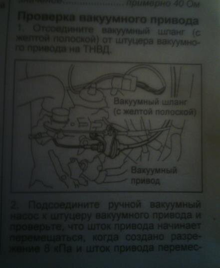

Есть у меня шланг болтиком заглушенный... По книге нашел что этот шланг от э/м клапана идет на ТНВД, на какой то вакуумный привод. Так вот не могу найти для чего? Видно что он давно не подключен, забитый весь... Поставил на место, нет изменений на холодную. А полез вообще искать где у меня обороты на холодную (~300-350), тоже самое и во время остановки на светофоре... Обороты вообще накрутил, сейчас на прогретой 1000-1100 об...Жалко, зря тарахтит...
А на фото № 3 вообще непонятный патрубок, он получается за интеркуллером самый верхний, смотрит в сторону кабины

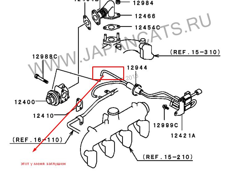

Неправильно, для "шайбы" еще один шланг висит, короткий, заглушен саморезом... А непонятный шланг сантиков 40-50

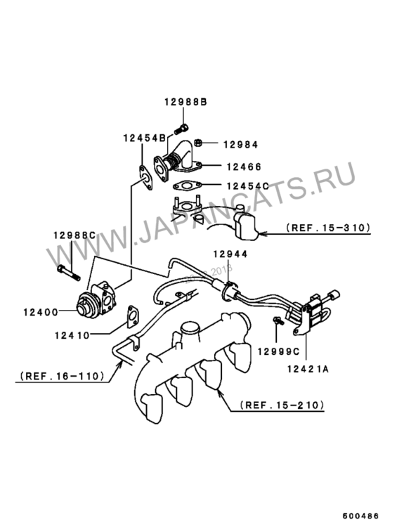

Этот кусочек для забора атмосферного воздуха, чтобы клапан закрывался. http://www.japancats.ru/CImage.ashx?Path=xldIzs0mhzZgvnMFxiBi1p5sy3PcCsFGei2kNXNuEVe7L8G%2fkF2ViX%2fwuxm5yV7pYgejYaWUr4wTzRwP7fH22g%3d%3d&Width=800
Этот кусочек для забора атмосферного воздуха, чтобы клапан закрывался. http://www.japancats...22g==&Width=800

Вот сфотал с книги, куда идет этот шланг (как раз по длине) и у меня его там не было, но все таки для чего он?
вот схема ЕГР для механического насоса, носик - это остаток кругляшка справа
Изменено пользователем Petros
Это не те шланги, это слева от двигателя, а у меня за интеркулером...На рисунке показал какой у меня заглушен.
хммм... слева - как-то так по расположению?

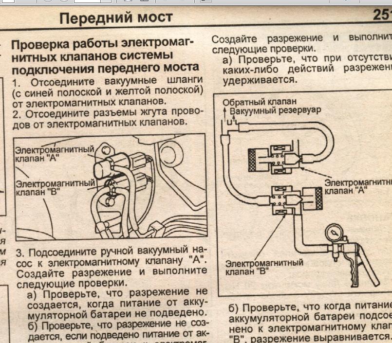

Первые две фотки - клапан повышения оборотов при включении кондея. Один шланг от клапана на вакуумную магистраль (трубка металлическая и далее шланг от вакуумного насоса), второй на вакуумный привод на тнвд. Соответственно какой-то не подключен.
Третья фотка - 2 клапана системы егр, есть схема подключения в книге и табличка на капоте. По идее должны быть метки цветные на клапанах и на шлангах родных, еще клапан егр д\б рабочим.
@Petros,на фото клапана управления дросельными заслонками и датчик наддува , не те клапана . а что за красивый красивый кранштейн (белый) под топливный фильтр ?@серёга благовещенск,по фотке из книги это ваккумный привод повышеных оборотов при включении кондиционера , за прогревочные обороты отвечает терморегулятор установленный на ТНВД (к нему подходят патрубки системы охлаждения )
Вот это консилиум и у каждого своя правда ))) мои 5 копеек по моему тоже датчик включения переднего моста
Спасибо, я сам подозревал что это э/м клапан кондея, т.е в принципе он полезный, хоть и кондером в жизни не пользовался? А клапана на фото 3 вообще можно убрать?
:) мнение принято, но это 100% не про передний мост...Они вообще в другой стороне
Глушится тонкий отросток -штуцер который идёт от вакуумной магистрали толстая труба 8-10 мм вокруг головы, это штуцер нарисован на твоём рисунке под тем шлангом который у тебя заглушен, а всё остальное просто снимается.

Через автомат прогрева циркулирует охлаждайка, если шланги или циллиндрик забит какой и нет циркуляции, то не будет повышения оборотов. Снять, почистить, проверить шланги, отрегулировать по книге. Еще было закис привод который в тнвд входит-проверить вращение, смазать пружины.
