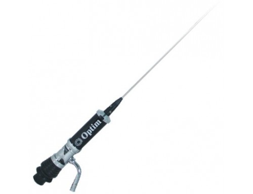

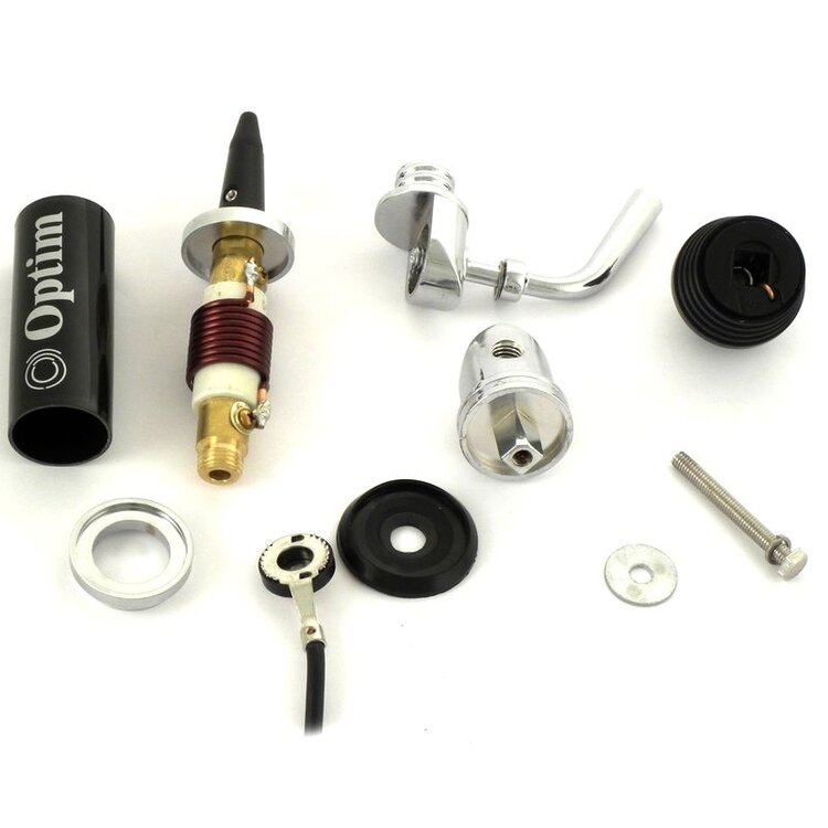

Многие спрашивают... Какая антенна лучше подходит для автомобиля? Конечно же OPTIM-2001. Отличная антенна от российского производителя. Проверенная временем автотрансформаторная антенна двухкатушечная безопасна для езды под трамвайными и троллейбусными линиями в отличие от однокатушечной (нет прямого соединения фидера между станцией и вибратором). Только всё же антеннку придётся доработать... литолом катушку промазать и все соединения ОбязательнО! Рекомендована к приобретению!

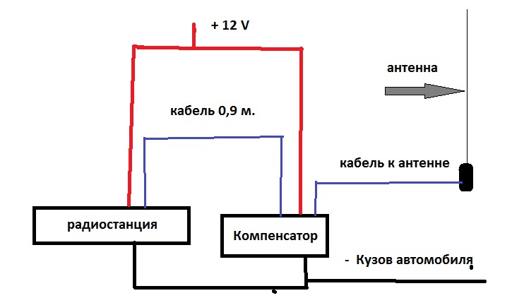

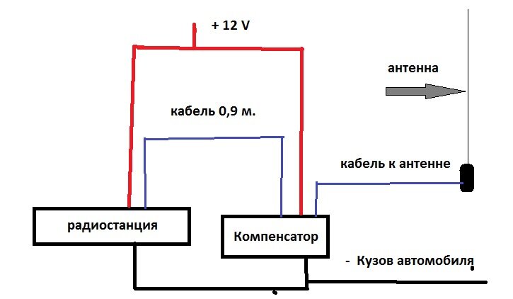

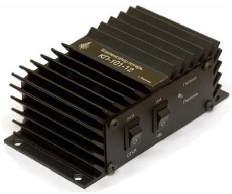

Ну и любимый продукт дальнобойщиков и просто для тех, кто хочет, чтобы их было слышно далеко на многие километры рекомендован компенсатор потерь с выходной мощностью на 100 Ватт КП-101-12 подключается между радиостанцией и антенной отдельным фидером длиной 0,9 м. Продукт от Воронежского производителя, сделан добротно и вполне приемлемая цена. Мне он больше понравился, чем усилитель от итальянского производителя. Была надежда на итальянский компенсатор, но увы за высокую цену он зависал на передачу и горел. Наш российский выдержал испытания и в процессе перегрузки просто отключался. Хотя итальянец лучше работает в Амплитудной модуляции на 15 канале. Но для рядового пользователя это не заметно. Рекомендован.
Вот схема подключения компенсатора! Кстати, кабель соединения между станцией и компенсатором могу спаять на заказ...

Ну и самое главное подключать минус всего оборудования на кузов автомобиля, у станции с антенной должен быть противовес положительному потенциалу: кузов автомобиля и будет играть роль противовеса, служить частью антенны. Никогда не подключайте МИНУС радиооборудования на клемму АКБ, это НЕ ВЕРНО! КСВ будет большой и сгорит выходной каскад станции, а если ещё и усилитель с такой схемой будет работать, то можете быть уверены в том, что он умрет почти мгновенно!
Ну и самое главное - Лучший усилитель это хорошая антенна ! А всё остальное можно назвать помощником! :driver:

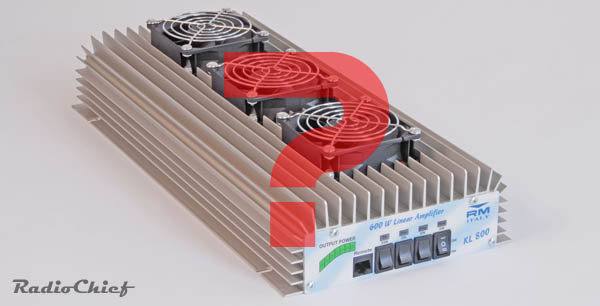

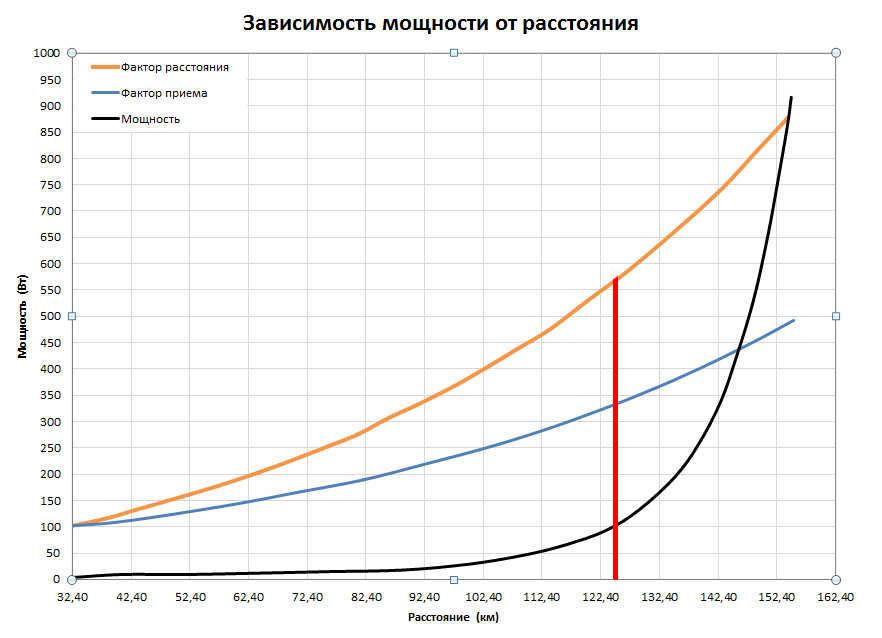

Дальность радиосвязи и мощность на Си-Би
Современный Си-би диапазон, вовсе не такой, каков он был 20 лет назад. В настоящее время помех здесь гораздо больше чем когда-либо. Продаваемые в магазинах и на рынках станции гражданского диапазона не рассчитаны для работы на большие расстояния. Многие си-бишники повышают мощность своих передатчиков для проведения дальних связей и возможности работы с большим количеством DX станций. Многие используют для этого усилители мощности, которые не законны. И возникает вопрос, а сколько мощности действительно необходимо?
Всем известны энтузиасты использующие многокиловаттные усилители. Но большинству, это просто не нужно. Чтобы понять, как расстояние радиосвязи зависит от мощности, нужно взглянуть на график ниже.
Значения, использованные для построения графика были рассчитаны в соответствии с законом об изменении силы сигнала пропорционально квадрату расстояния и общепринятого соотношения 6дБ на 1 балл. Данные были нормированы на показания, зафиксированные при приеме удаленной базовой станции мощностью 4 ватта, с расстояния 32км, зафиксированная сила сигнала составила 1 балл. На графике, по оси абсцисс отложено расстояние в километрах, по оси ординат мощность в ваттах.
Черная кривая – Мощность. Если Вы хотите узнать, на сколько далеко можете совершить передачу, отложите на нижней шкале расстояние и поднимите перпендикуляр вверх до линии мощности. Полученная точка на оси ординат будет соответствовать необходимой мощности.
Синяя кривая – Фактор расстояния. Это выраженное в процентах увеличение расстояния при увеличение мощности от 4 Вт. Также она отражает рост показаний S-метра на стороне приема, когда вы увеличиваете свою мощность.
Желтая кривая – Фактор приема. Коэффициент усиления приема. Повышение сигнала от 1 балла до 3 баллов фактически означает усиление сигнала в 5 раз.
Площадь между синей и желтой кривой – зона практичности. Выход ее пределы не рационален в плане затрат.
При помощи этого графика мы теперь можем выбрать необходимую мощность для работы на нужное расстояние. Например, вы можете видеть, что происходит при увеличении мощности с 4 ватт до 100 ватт. Это дает на 335% большую дальность, или примерно 67 км. Или, вы можете пользоваться фактором приема и увидеть, что вас стали принимать в 5,75 раз лучше, или до +3,5 баллов (все расчеты исходя из стандартных условий).
Теперь самое важное, это точки, в которых кривая мощности пересекается с кривой фактора расстояния и кривой фактора приема.
Нижняя точка пересечения представляет собой максимальный практический выигрыш в расстоянии с помощью мощности. То есть около 450 Вт. Если вы хотите вещать дальше, нет смысла пытаться выйти за рамки 450 Вт. Дальнейшее увеличение мощности, вплоть до киловатта, даст прирост в расстоянии, всего около 10 километров.
Конечно, если вы работаете на DX, по прохождениям, то здесь все будет работать иначе, но это уже совсем другая история.
Данный материал является вольным переводом статьи американского коллеги.
