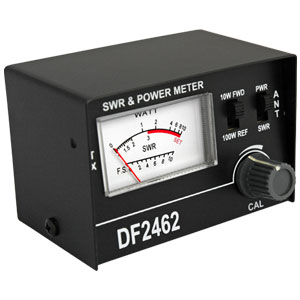

саня435 Опубликовано 22 января, 2015 Жалоба Опубликовано 22 января, 2015 А что есть КСВ? И как понять сколько етого ксв? Цитата
Валерий Челябинск Опубликовано 22 января, 2015 Жалоба Опубликовано 22 января, 2015 (изменено) Саня. КСВ это кофициент стоячей волны.К твоей антене цепляется приборчик небольшой. Он и показывает на мониторчике цыферки. 1,1000 или 1,9000.Я как только не пытался свою антену отрегулировать - меньше 1,3 неполучается. Но это нормально. У нас город полностью накрывает.По прямой в городе примерно на 12 км хорошая связь.У меня такой приборчик - Изменено 22 января, 2015 пользователем КРЕСТ Цитата
andrei27rus Опубликовано 23 января, 2015 Жалоба Опубликовано 23 января, 2015 (изменено) Саня. КСВ это кофициент стоячей волны.К твоей антене цепляется приборчик небольшой. Он и показывает на мониторчике цыферки. 1,1000 или 1,9000.Я как только не пытался свою антену отрегулировать - меньше 1,3 неполучается. Но это нормально. У нас город полностью накрывает.По прямой в городе примерно на 12 км хорошая связь.У меня такой приборчик - Верно рассуждаешь, молодца! . ну в целом КСВ 1.3 это очень даже хорошо! А что есть КСВ? И как понять сколько етого ксв? Коэффициент стоячей волны, т.е. это согласованность антенны с трансивером, иным простым не радиотехническим русским языком трансивер общается с антенной по фидеру (коаксиальному радиочастотному кабелю), если какой-то элемент - антенна, либо кабель НЕ будут понимать друг друга (НЕ согласованы) с трансивером (радиостанцией) или относительно трансивера, то вся мощность будет оставаться, либо в кабеле и антенне, либо возвращаться обратно в радиостанцию, что есть плохо для неё, сгорит выходной каскад (передатчик). Чем меньше показатель КСВ, тем больше мощности будет уходить в антенне и КПД у Вашей станции будет выше и Вас услышат дольше и рация себя будет чувствовать на ОТЛИЧНО, чем больше КСВ, тем больше проявляется обратный эффект, мощность возвращается в трансивер, в итоге Вас никто не слышит, трансивер греется и горит когда-нибудь полевик на каскаде... (полевые транзисторы сейчас в продаже есть, с ebay очень дешево можно заказать, но это если есть опыт ремонта, мне приносили станцию с пробитым полевиком, у человека элементарно обломилась центральная жила, он нажал на передачу и все... станция заткнулась... полевик был заменен, станция ожила, проблема в качестве полевиков, китайцы фуфлом торгуют... можно на брак налететь Изменено 23 января, 2015 пользователем andrei27rus Цитата
andrei27rus Опубликовано 23 января, 2015 Жалоба Опубликовано 23 января, 2015 А что есть КСВ? И как понять сколько етого ксв? КСВ меряется обычным прибором КСВ-метром, либо ещё лучше анализатором частоты. Низкое ксв зависит от: 1. правильной антенны; 2. хорошего кабеля; 3. хорошей пайки разъемов; 4. очень хорошей массы между радиостанцией и антенной, особенно антенны, масса играет роль противовесов; 5. правильности подключения трансивера к акб; 6. правильно расчитанного коэффициента укорочения, если не знаете как расчитать, тогда при покупке антенны, не отрезайте кабель, а используйте именно его, если не хватает кабеля и нужно больше, обратитесь к профессионалам, неправильно расчитанный Коэффициент укорочения, приводит к тому, что вся мощность остается в кабеле и до антенны дойдут крохи мощности, что говорит в следствие этого о большом ксв... и печальных последствиях при передаче... опять же горит выходной каскад, а также за собой уносит ещё чего нибудь... Цитата

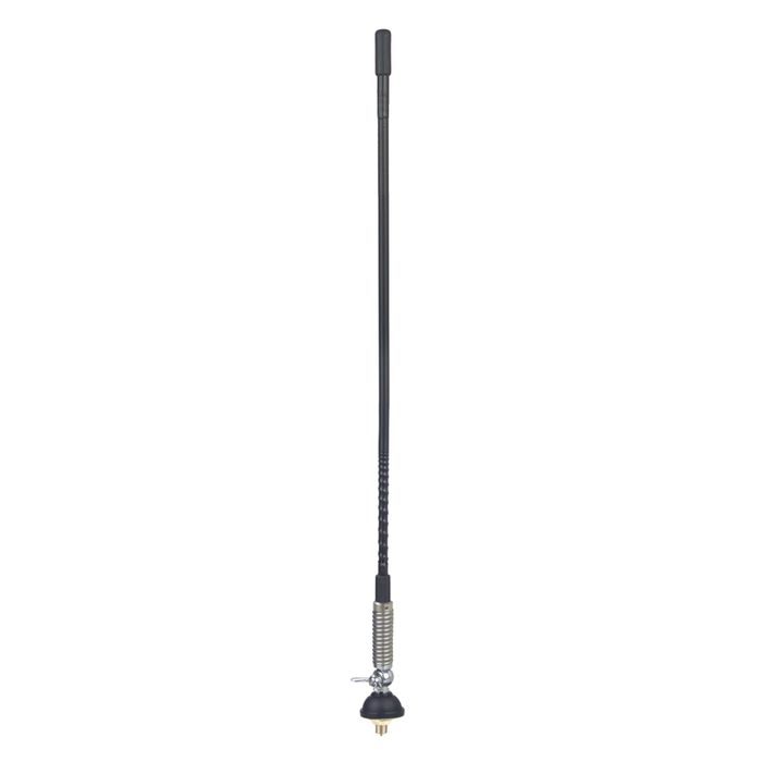

andrei27rus Опубликовано 23 января, 2015 Жалоба Опубликовано 23 января, 2015 товарищ на инфинити поставил короткую си-би шную антенну, дабы не портить вид авто эксклюзивного представительского класса, но кабеля не хватило, покупал новый, не расчитал как нужно и сжег новенькую алинко... ну ничего страшного... отремонтировали и алинко снова живет, правда уже после правильно расчитанного коэффициента укорочения на длину в 5 метров кабеля... кстати антенна прикольненькая, смотрится действительно добро на инфинити, а станцию спрятали под перчаточник... Цитата

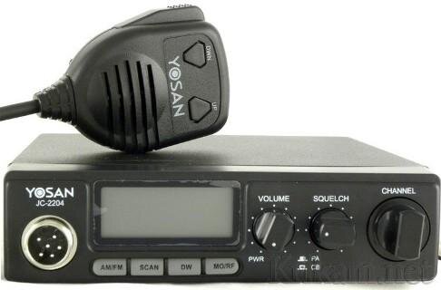

andrei27rus Опубликовано 30 июля, 2015 Жалоба Опубликовано 30 июля, 2015 Димон, который Y1170, запускай свою балалайку с антенной, попробуем потрындеть... проверить нужно Yosan... а то у нас главный связист проверяльщик в приморье отдыхать погнал с семьей, а другой в Анапу... Цитата
