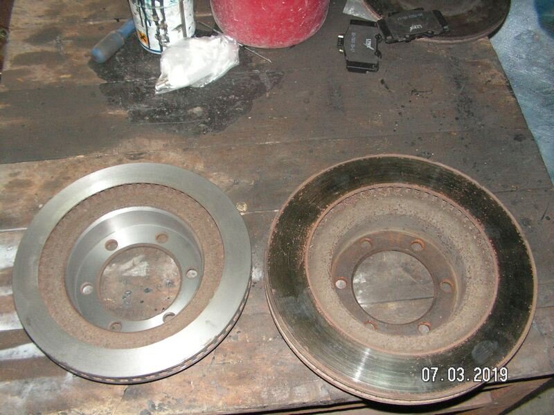

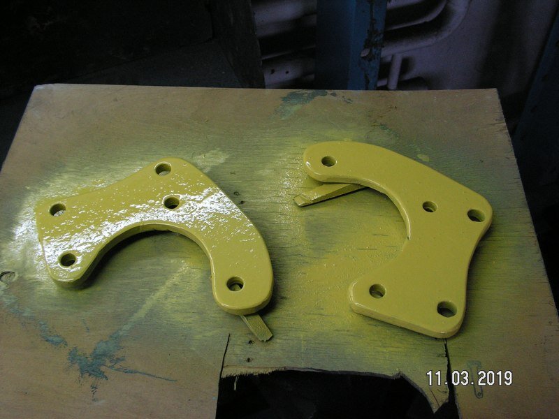

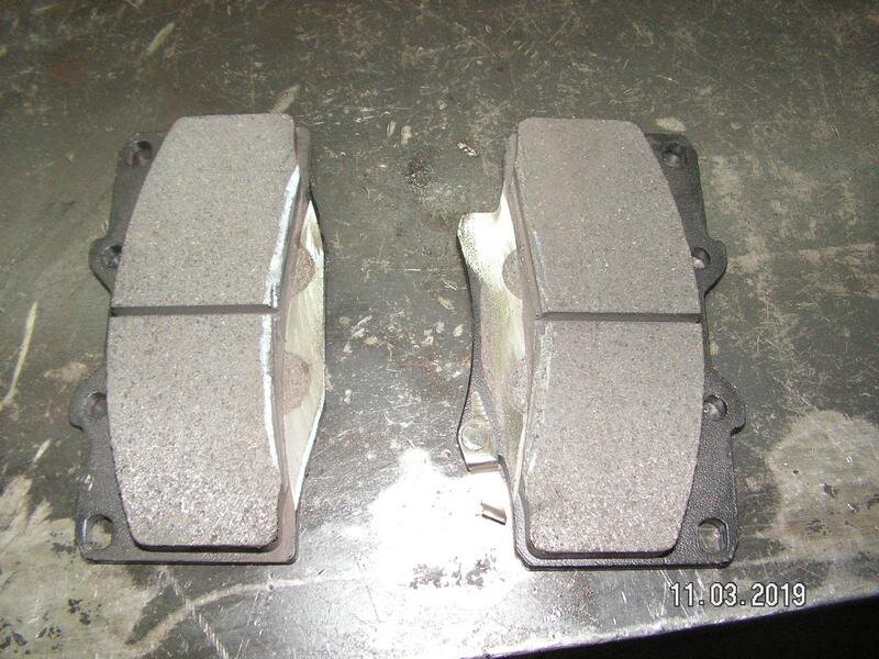

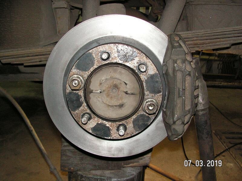

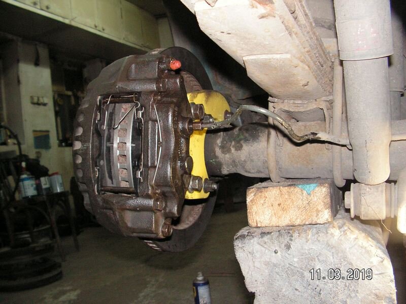

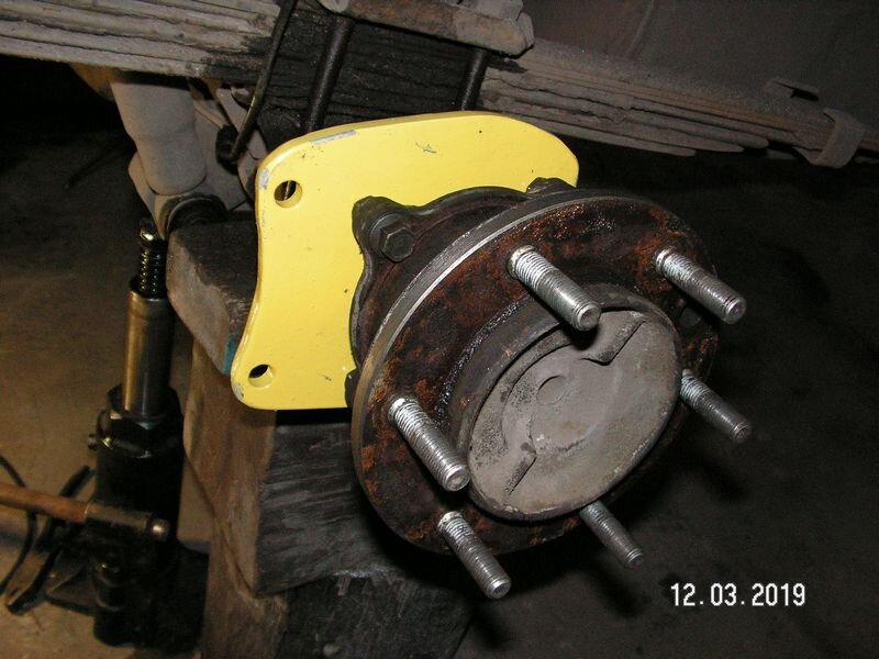

михалыч алт Опубликовано 15 июля, 2020 Автор Жалоба Опубликовано 15 июля, 2020 (Удаленная запись) Переделал задние барабанные тормоза на дисковые. Разницу в торможении почувствовал конкретную. Диски использовал от передней подвески Тойоты-Прадо. Немного обточил их по размерам. Немного доработал полуоси. Вырезал из металла толщиной 10мм. пластины для суппортов. Суппорта и колодки использовал от передка Сурфа. Теперь буду переделывать стояночный тормоз ( на задний кардан). 1 Цитата
