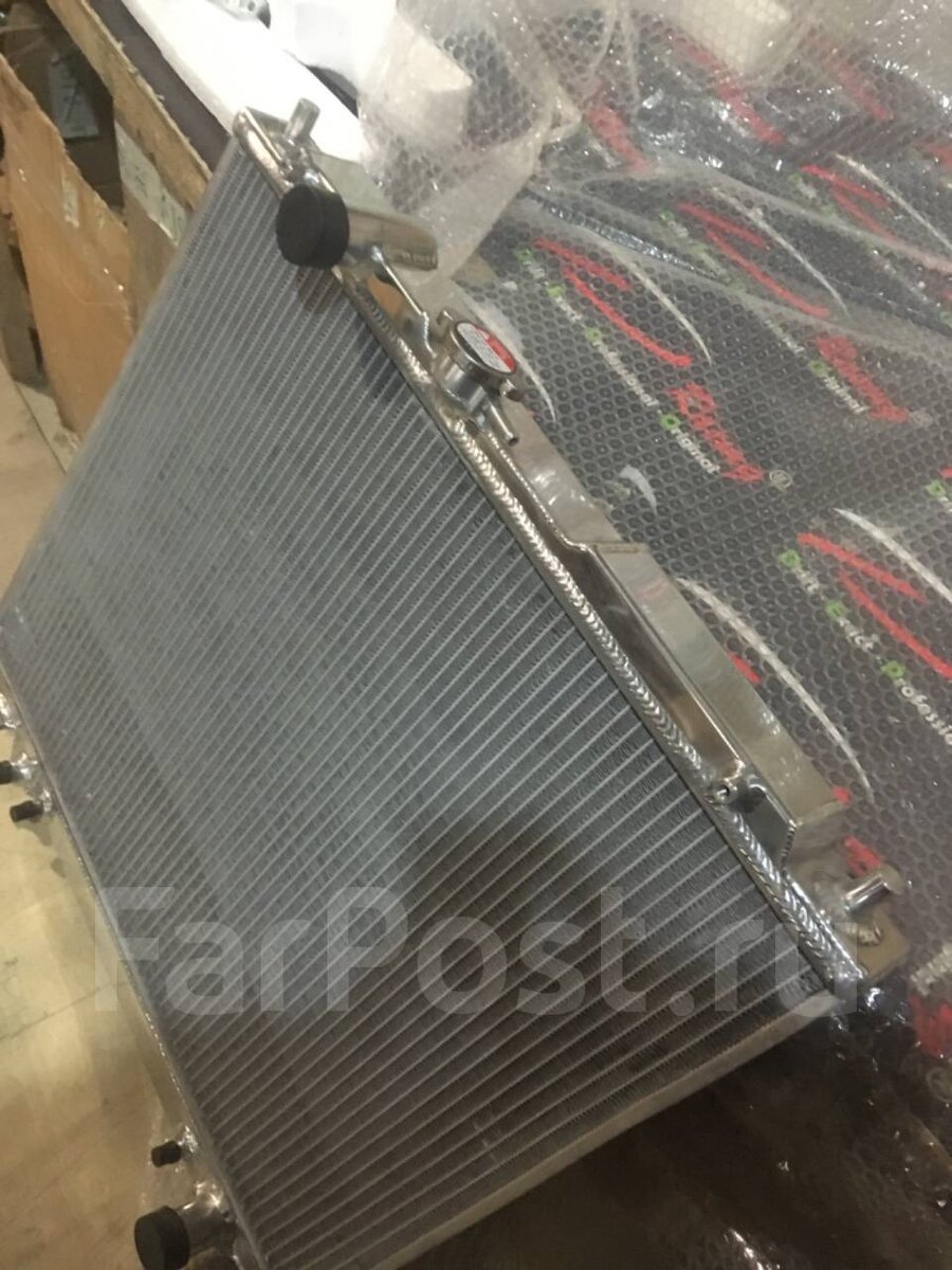

sergeie60 Опубликовано 21 февраля, 2021 Жалоба Опубликовано 21 февраля, 2021 Радиатор алюминиевый для Mitsubishi Pajero ДВС 4M40 V25C Цитата
sergeie60 Опубликовано 21 февраля, 2021 Жалоба Опубликовано 21 февраля, 2021 По ширене точно встает Цитата
sergeie60 Опубликовано 21 февраля, 2021 Жалоба Опубликовано 21 февраля, 2021 Isuzu Bighorn UBS69 тоже должен встать Цитата
tixon Опубликовано 21 февраля, 2021 Жалоба Опубликовано 21 февраля, 2021 а чем он лучше нашего ,кирпичевского.? Цитата
sergeie60 Опубликовано 22 февраля, 2021 Жалоба Опубликовано 22 февраля, 2021 он выше и попатрубкам к кз подходит Цитата
михалыч алт Опубликовано 23 февраля, 2021 Автор Жалоба Опубликовано 23 февраля, 2021 @sergeie60 Точно такой-же видел на Дроме в продаже (неисправный). Только его нужно варить. А для этого нужен аргон. Цитата
михалыч алт Опубликовано 23 февраля, 2021 Автор Жалоба Опубликовано 23 февраля, 2021 Мне можно поставить радиатор от Уаза. И лучше всего медный (так-как нужно припаивать еще два штуцера). Он по размерам пойдет. Но цена нового радиатор в магазине 12800р. Цитата

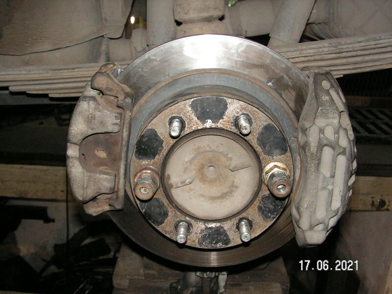

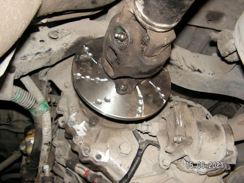

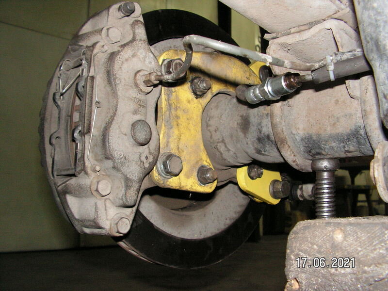

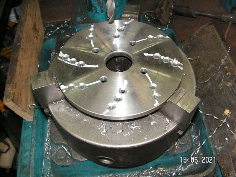

михалыч алт Опубликовано 17 июня, 2021 Автор Жалоба Опубликовано 17 июня, 2021 (изменено) Давно собирался установить гидроручник. Изначально хотел поставить его на задний кардан. Даже изготовил тормозной диск. Но для тормозного суппорта не нашлось места. И я установил тормозные суппорта на задние колёса. Суппорта взял от Волги 3110. Изготовил кронштейны и прикрутил их к балке заднего моста. Гидроцилиндр взял от Ваз-2106 (сцепление). Бачёк для жидкости пришлось поднять как можно выше. Соединил магистраль. Прокачал. Всё гуд. Изменено 17 июня, 2021 пользователем михалыч алт Цитата
tixon Опубликовано 18 июня, 2021 Жалоба Опубликовано 18 июня, 2021 (изменено) @михалыч алт я где то слышал ,что по европейским и наверное мировым требованиям безопасности,- в запасной и стояночной тормозной системе запрещено использование газа или жидкости в качестве удерживающего устройства . и это понятно . -при мизерной утечке ,машина поставленная на ручник на горке поедет сама может через 5 минут ,а может через год . но обязательно поедет. а сделано классно. Изменено 18 июня, 2021 пользователем tixon Цитата
михалыч алт Опубликовано 19 июня, 2021 Автор Жалоба Опубликовано 19 июня, 2021 @tixon Спасибо. Но у меня коробка автомат. Ставишь на парковку и все проблемы решены. 1 Цитата

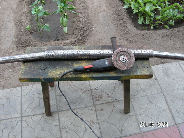

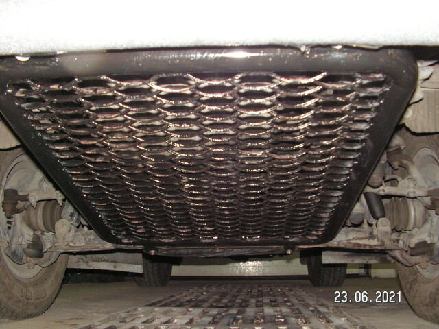

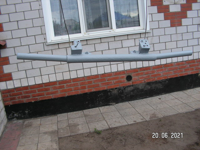

михалыч алт Опубликовано 21 июня, 2021 Автор Жалоба Опубликовано 21 июня, 2021 Всем привет! Замутил защиту переднего радиатора и нижней части бампера. Как говорится из говна и палок. Для дуги использовал трубу диаметром 50 и 60мм. Утеплитель для сантехнических труб. Колпачки от баллончиков с силиконовой смазкой. Для защиты радиатора использовал трубу и четыре отвода диаметром 42мм. А так-же мощную просечку. Сварил, прикинул, покрасил. 2 Цитата

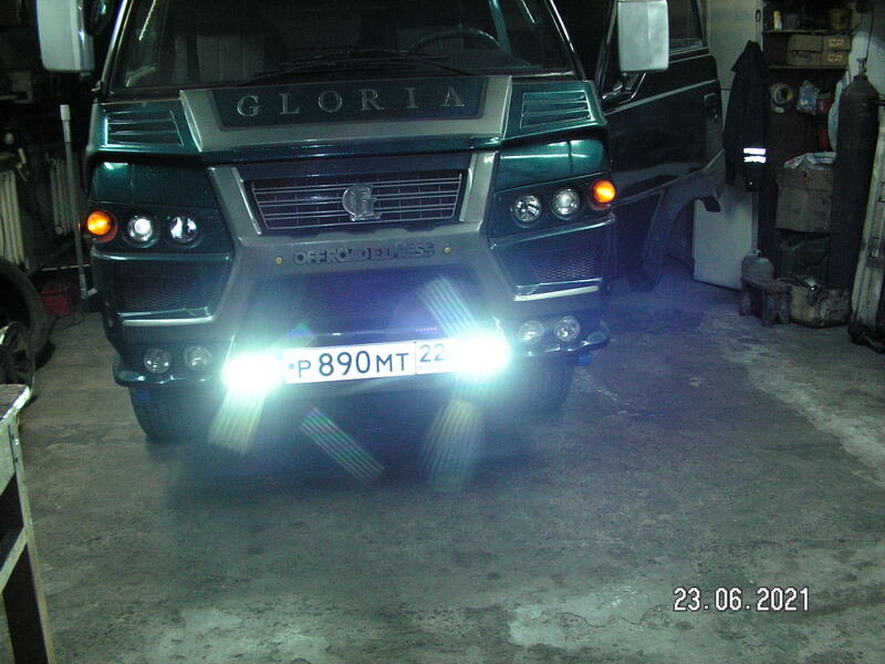

михалыч алт Опубликовано 23 июня, 2021 Автор Жалоба Опубликовано 23 июня, 2021 Установил защиту на машину. И подключил ходовые огни. Цитата

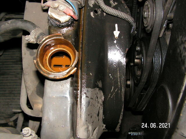

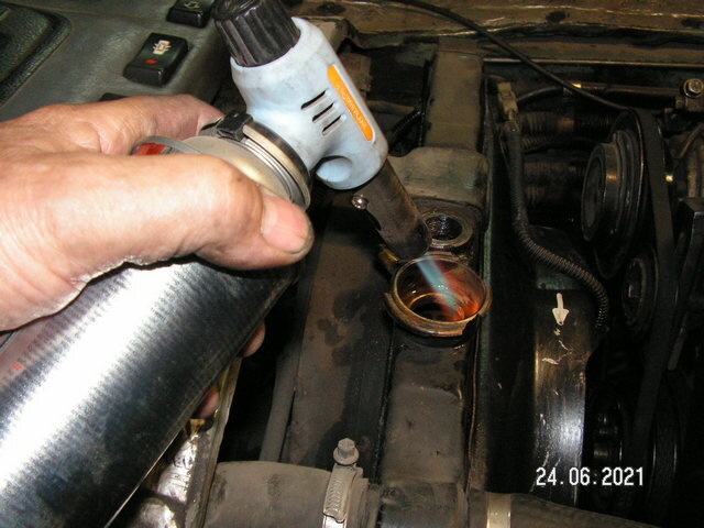

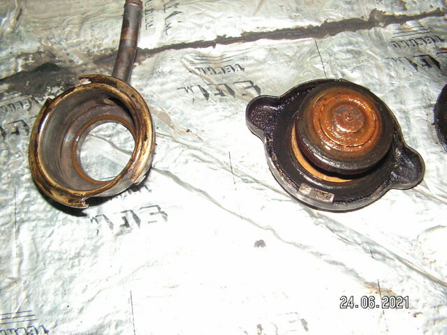

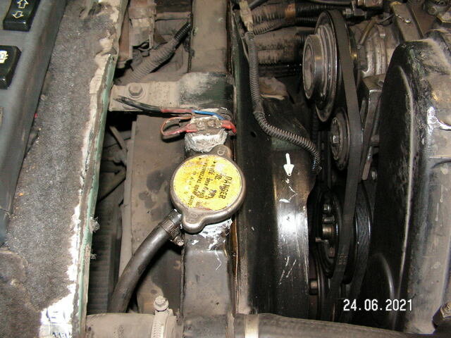

михалыч алт Опубликовано 24 июня, 2021 Автор Жалоба Опубликовано 24 июня, 2021 Ещё одна проблема вылезла. Сломалась заливная горловина на радиаторе. Тосол стал выскакивать наружу. Сначала хотел снять и заменить радиатор. Но не нашёл замену. Потом решил заменить заливную горловину. И снова хотел снимать радиатор. А потом решил попробовать заменить горловину не снимая радиатор. Налил в радиатор тосол (чтобы трубки не отпаялись). Нагрел газовой горелкой сломанную горловину. И она отпаялась. Поставил целую горловину (от другого радиатора) в отверстие верхнего бачка радиатора. И снова немного прогрел. Припой расплавился и горловина припаялась. После остывания попробовал оторвать. Не получилось. Держится хорошо. Думаю, что работать тоже будет нормально. Правда для успокоения души (на всякий случай) еще и обмазал место стыка герметиком. Цитата
