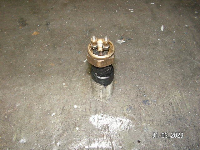

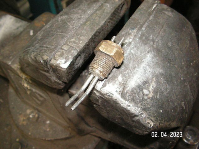

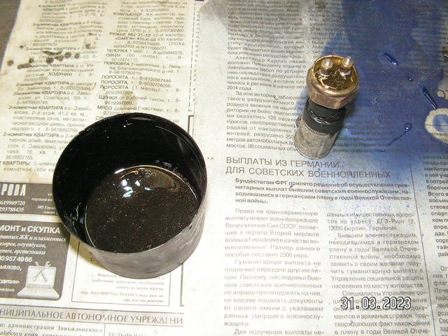

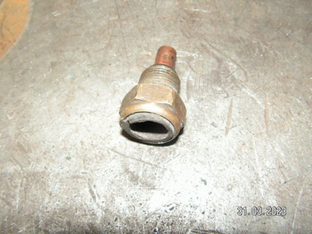

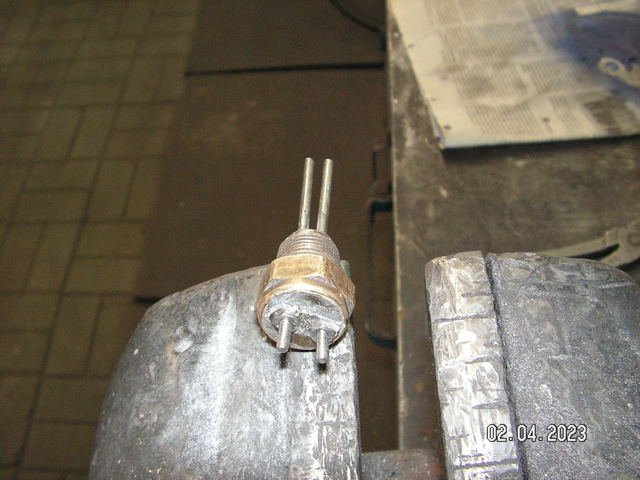

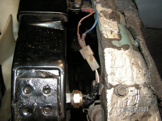

михалыч алт Опубликовано 2 апреля, 2023 Автор Жалоба Опубликовано 2 апреля, 2023 Замутил самодельный датчик уровня тосола. За основу взял сломанный датчик температуры от Ваз-2106. Резьба одинаковая. В верхний бачок Уазовского радиатора закручивается без проблем. Из электрода по нержавейке изготовил два электрода (которые будут в тосоле). Вставил электроды в высверленный корпус датчика и залил эпоксидкой. Получился заворачивающийся в верхний бачок Уазовского радиатора двух-электродный датчик уровня. Пока электроды датчика находятся в тосоле, сопротивление между ними большое. Лампочка на панели приборов не моргает. Как только уровень тосола опустится, электроды датчика оголятся. И сопротивление между ними пропадёт. Через 20 сек. лампочка на щитке приборов начнет мигать. Показывая, что уровень тосола маленький. Само реле установил от Фолксвагена. Оно давно и безотказно работало (на прежнем радиаторе). Теперь будет работать на новом радиаторе. 1 Цитата
slake@altai Опубликовано 2 апреля, 2023 Жалоба Опубликовано 2 апреля, 2023 Юра место тут крайне "неудачное". Если здесь уйдёт ОЖ, это уже хана двигателю. Может лучше в расширительный бачок? Цитата
slake@altai Опубликовано 2 апреля, 2023 Жалоба Опубликовано 2 апреля, 2023 Не буду свой комент удалять, у тебя бачок без давления Цитата
михалыч алт Опубликовано 3 апреля, 2023 Автор Жалоба Опубликовано 3 апреля, 2023 (изменено) 12 часов назад, slake@altai сказал: Юра место тут крайне "неудачное". Если здесь уйдёт ОЖ, это уже хана двигателю. Может лучше в расширительный бачок? Слава привет. Жидкость в этом месте не уйдёт. Датчик находится в верхнем бачке. Электроды загнуты вниз. Так, что тут проблем нет. А в расширительный бачок смысла нет ставить. Система расширительного бачка у нас не такая как в L-400. Изменено 3 апреля, 2023 пользователем михалыч алт Цитата
